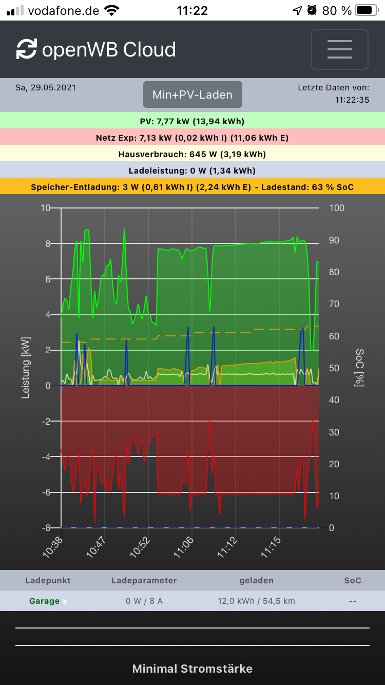

Re: Tesla laden und "schlafen"
Beitrag von cubflyer »
Bei uns lädt das Model S75D ständig nach, um wieder perfekt am in der tesla App eingestellten SOC Limit von 50% zu sein.
Ist das Verhalten normal?
