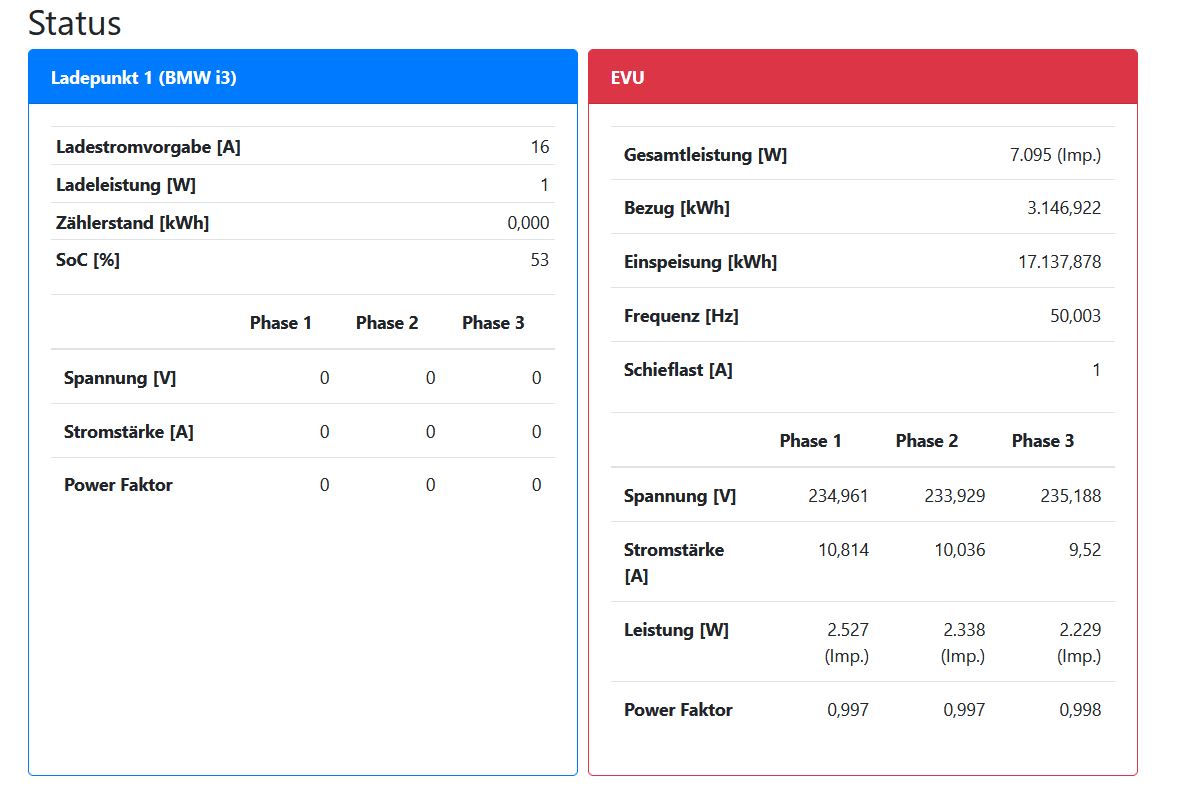

Sende bitte vom Laden einen screenshot der Statusseite (blaue LP-Fenster). Ich will sehen, was auf den einzelnen Phasen abgeht.

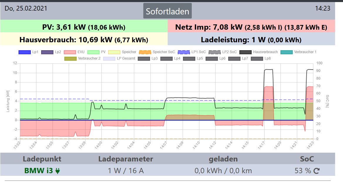

Die Ladeanzeige im Diagramm sollte stimmen aber oben in der Übersicht wird immer Ladeleistung 1W ausgegeben - ganz egal was ich für eine modi einstelle.

Der Ladezähler ist noch nicht ok.
Zeigt er denn auf der Statusseite korrekte Werte fürs Laden (blau)? Ich denke nicht, denn das würde im Diagramm eine blaue Kurve zeigen und keinen hohen Hausverbrauch mit knapp 11kW - sprich die Ladeleistung wird nicht korrekt ermittelt und kann deshalb auch nicht vom Hausverbrauch subtrahiert werden. Außerdem fehlt der Ladezählerstand [kWh].
Die steigende gestrichelte Linie (SoC) passt und zeigt, dass Du lädst.

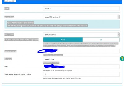

Zeig' mal bitte die Konfig des Ladezählers
=> Modulkonfig => Ladepunkte. Graue Deine SoC-Abrufinfos aus (Datenschutz)), bevor Du die postest.

aiole hat geschrieben: Do Feb 25, 2021 1:52 pm Zeigt er denn auf der Statusseite korrekte Werte fürs Laden (blau)?
Nein wie auf dem bild zeigt es da immer nur 0 an - außer ladeleistung 1
alle anderen Ladepunkte sind aus

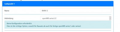

Ich benötige die Angaben aus den 2 Punkten über SoC.
Anbindung und Ladeleistungmodul
wildeswiesel
Beiträge: 27
Registriert: Mi Sep 23, 2020 6:56 am
Re: SOC BMW i3 / PV und Haushaltsverbrauch
Beitrag von wildeswiesel »
OKi bittesehr
Hoffe es paast weil ladeleistungsmodul ist nicht drauf
