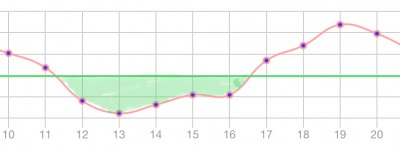

Was ich total gut finden würde, wäre eine Visualisierung der eingestellten Preisgrenze im Diagramm. Dahinter könnte noch eine Berechnung liegen, die einem gleich sagt, was das bedeutet:
Unterschreiten der Preisgrenze von 11:20h bis 16:30h. Bei 16A (Einstellung aus Sofortladen) können ca. 18kW / 56kW nachgeladen werden.
Ich weiß, das ist keine Basisfunktion. Aber ich persönlich stehe auf solche Lösungen, bei denen ein bisschen Intelligenz dahinter für mich komfortablen Mehrwert bietet. Das wäre für mich so ein i-Tüpfelchen auf der Funktionalität.

Gut, das mit der Kalkulation ist ja nur der letzte Schritt. Die Darstellung des eingestellten Preisbereiches und des daraus resultierenden Ladefensters wären davon ja unabhängig.
Ist das komplex?
Ist das komplex?

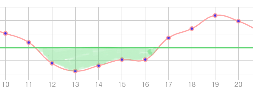

Habe grade in der aktuellen Nightly gesehen, daß sich die Awattar-Darstellung geändert hat. Da sind ein paar Dinge eingebaut, die ich mir mal gewünscht hatte.
Bei wem darf ich mich bedanken??
Martin_BY hat geschrieben: Fr Aug 28, 2020 5:50 am Da ich demnächst nach 6 Monaten Wartezeit () endlich meinen Discovergy-Zähler bekomme, habe ich auch schonmal testweise die Awattar-Funktion eingeschaltet.
Ich weiß, das ist keine Basisfunktion. Aber ich persönlich stehe auf solche Lösungen, bei denen ein bisschen Intelligenz dahinter für mich komfortablen Mehrwert bietet. Das wäre für mich so ein i-Tüpfelchen auf der Funktionalität.![]()
