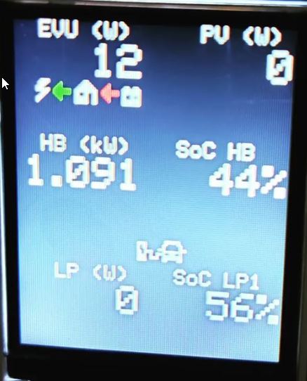

Hab auch ein Fork von deinem Rep @mrinas aber mit Anzeige der Hausbatterie (HB). LP wird bei "nicht laden" ausgeblendet und HB eingeblendet.
Hab es auch aufs 1,77 Zoll 128*160 Pixel ST7735 umgesetzt.
Dazu hab ich noch ein eigenes Repo für das grosse Display gemacht weil ich sehr viel rausgeschmissen was die UI-Umschaltung anging.
Aufgrund von Flackern beim Refresh musste ich einiges ändern. Musste sozusagen die alten Pixel in Schwarz überschreiben um dann die neue Darstellung in Weiss wieder abzubilden, ansonsten hätte es geflackert wenn ich immer alles aktualisiert hätte.
Den Code kann man nochmal schöner machen vorallem fürs Überschreiben will ich noch einen eigenen Aufruf machen damit es leichter geht zu erweitern.
Ist auch auf mich angepasst weil die Hausbatterie mit angezeigt wird (HB im Bild)
Darstellung des Energieflusses hat sich zwischenzeitlich gegenüber dem Bild noch bisschen geändert. Gibt auch einen Ladezustandsbalken unter der HB und LP.
Farbliche Umsetzung ging auch bei diesem Display, was auch nochmal die Lesbarkeit verbessert
Muss mal ein aktuelleres machen wenn ich die kleinen Korrekturen noch drin habe. Hab noch einige Ideen was die Darstellung angeht.
