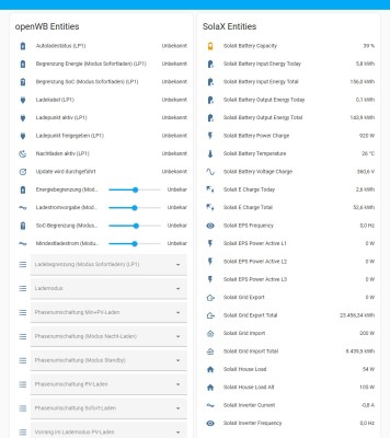

Tja, ich habe es auch nach Anleitung von Andreas geschafft, meine openWB Entities in HA anzuzeigen.
Aber in der Liste steht als Wert immer nur "Unbekannt", genau wie Ihr das hier beschreibt.
Zum Vergleich:
Die Werte des SolaX WR sind alle da und werden aktualisiert.
Bitte seid so gut und helft einem Suchenden, die Nadel im Heuhaufen zu finden.DocZoid hat geschrieben: So Jul 02, 2023 7:39 pmHi Chris, da du das offensichtlich lösen konntest: was war denn das Problem? Bei mir habe ich genau dasselbe Problem, alle Entities sind da aber zeigen "unknown" an.CChris hat geschrieben: Mi Mai 18, 2022 3:45 pm wenn ich nun die OpenWB over MQTT integration einbinde, dann habe ich leider nur "unbekannt" als Werte für die Sensoren...![]()
Zum Vergleich:
