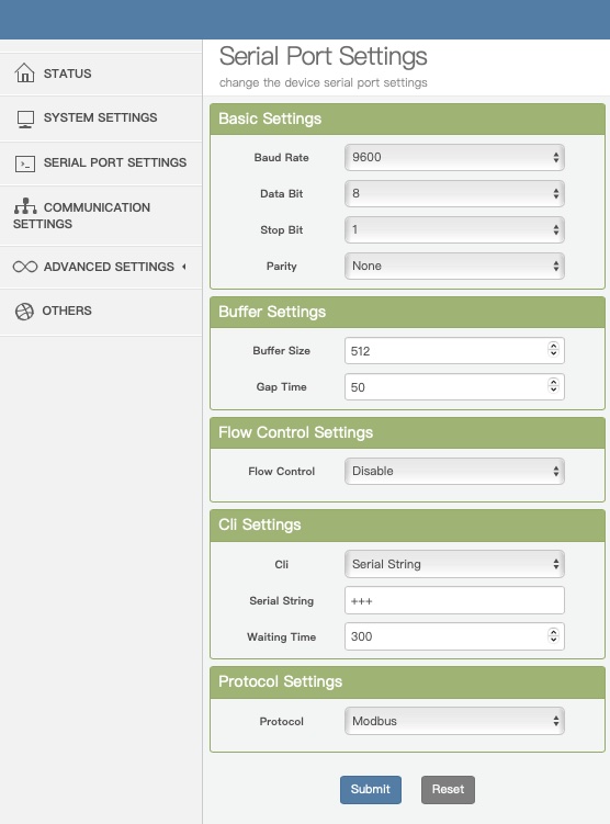

Re: SDM 630-Modbus-V2 mit Elfin EE11 als EVU-Übergabepunkt
Bei meinem SDM 630 sind die Werte bereits seit Tagen passend zu den Elfin Einstellungen eingestellt.
SDM 630:
Addr 115
bAUd 9.6k
PARrI NONE
StoP 1
Elfin: Hilft eventuell ein 120 Ohm Widerstand in die Leitung zu klemmen? Die Leitung ist ungefähr 1m lang, weshalb ich mir hier bisher wenig Sorgen gemacht habe.
SDM 630:
Addr 115
bAUd 9.6k
PARrI NONE
StoP 1

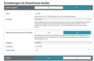

[/quote]

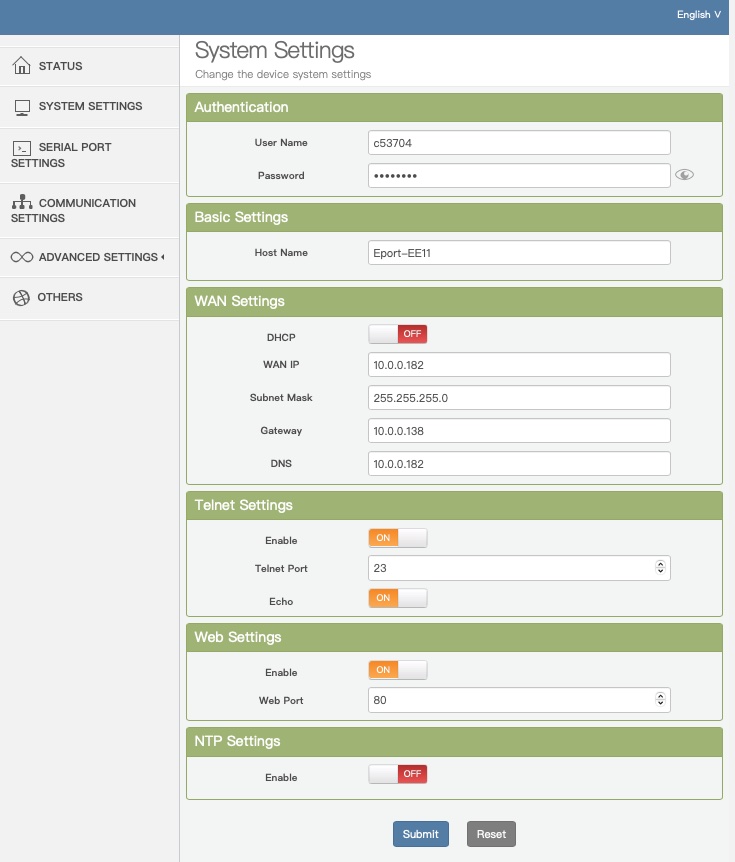

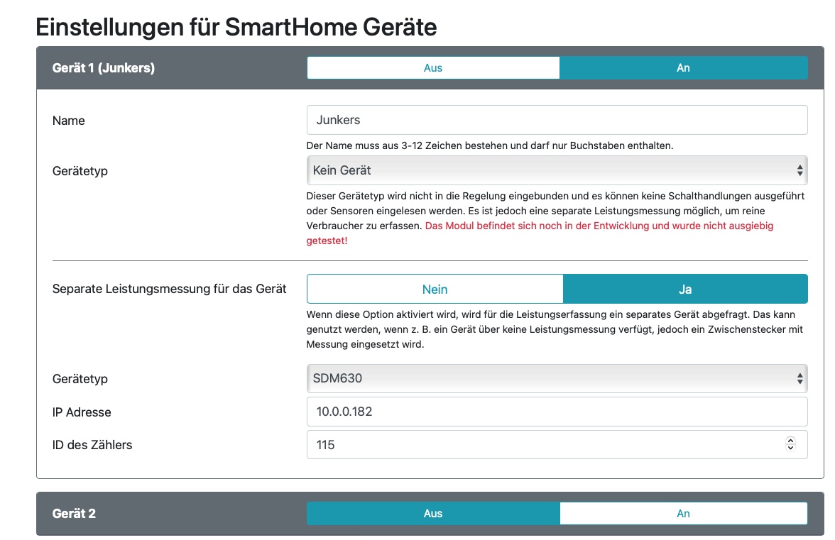

Geb die IP mal im Bereich SmartHome 2.0 ein.
[/quote]
jetzt SmartHome inaktivert, dafür Smarthome 2.0 aktiv!

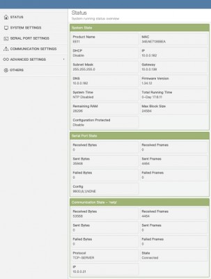

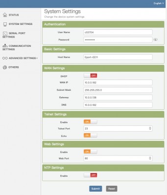

und hier noch einmal die Konfiguration des EE11...
[/quote]

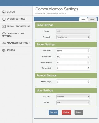

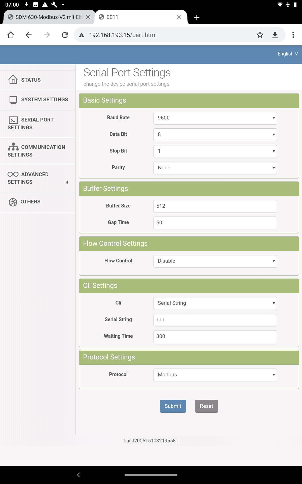

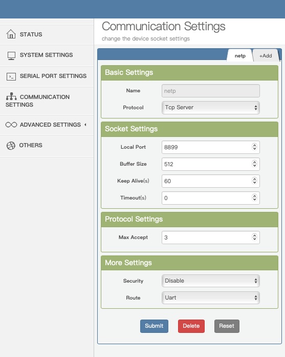

und noch die EE11 Communication Setting.....
vielleicht fällt jemanden noch etwas dazu ein.....
vielen Dank, HG
vielen Dank, HG

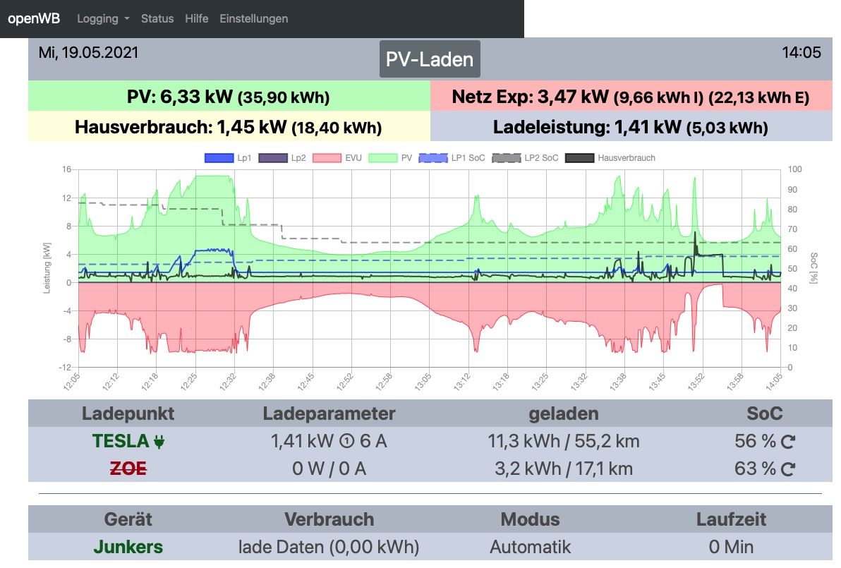

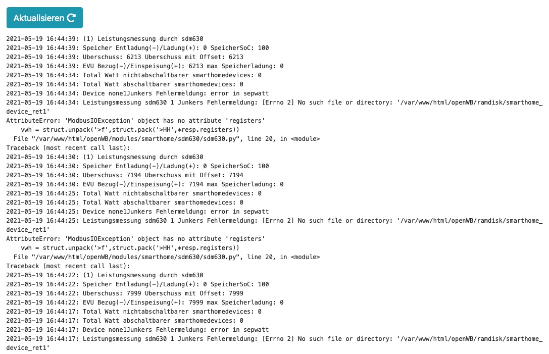

und das wird repetitiv im SmartHome Log mitprotokolliert...
- Beiträge: 10281
- Has thanked: 178 times
- Been thanked: 419 times

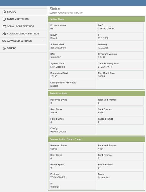

Das bedeutet das der Adapter gefunden wird und ansprechbar ist das daran angeschlossene Modbus gerät aber nichts von sich gibt.
verstehe ich Dich richtig dass der Elfin EE11 Adapter von der openWB gefunden wird, aber der SDM 630-Modbus-V2 bisher keine Daten über den EE11 liefert? Dementsprechend ist entweder der MODBus Zähler nicht korrekt angeschlossen oder bisher noch nicht korrekt konfiguriert worden?

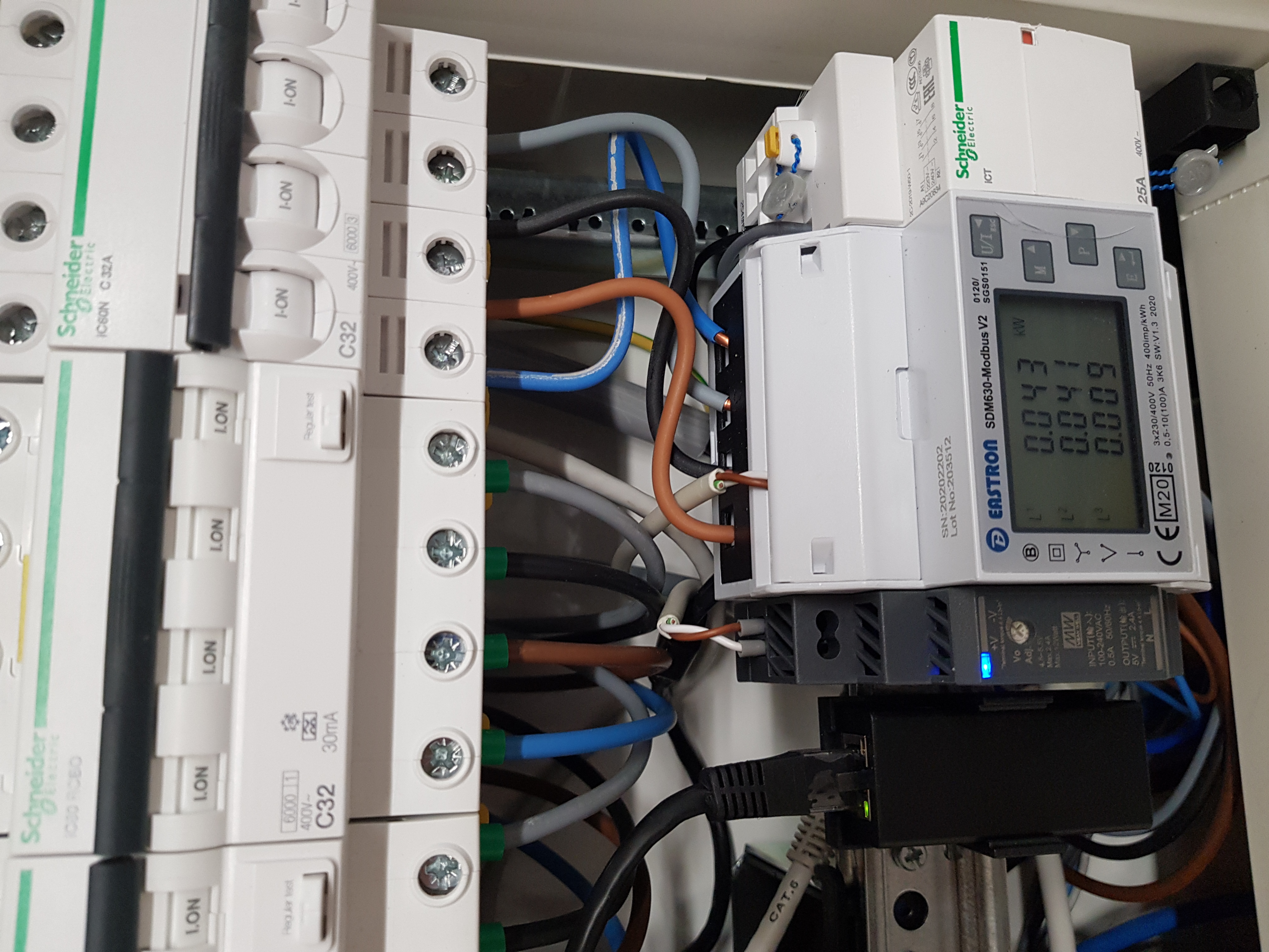

Vielleicht hast du ja ein Kabel Problem.
Der eingebaute SDM630 und Elfin E11 sieht so bei mir aus: Gruss Oliver
Ah dann geht A und b zum Sdm630 und rot und schwarz zum Netzteil. Das ist bei mir zwischen elfin und sdm630 verbaut
