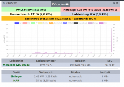

Hallo Oliver!
Prima, super, klappt
Nach Änderung auf den Port 502 werden die Elgris Messwerte in der aktuellen Nightly angezeigt.
Vielen, vielen Dank
Jetzt nur noch für die Optik,
wie bekomme ich bei "HAR" und " Einlieger" die roten und durchgestrichenen Bezeichnungen weg?
Mit einem Dummy Link für den Gerätetyp?
Vielen, vielen Dank

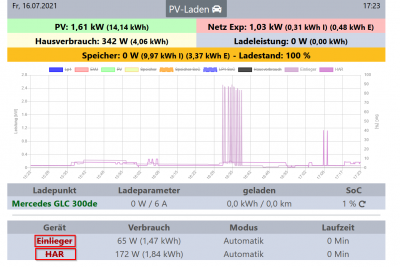

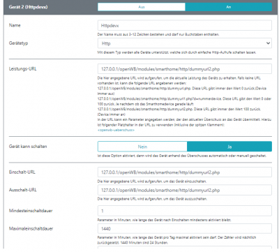

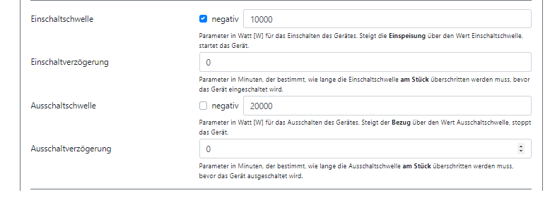

Pull request gemacht. Nachdem der drin ist, deinen Verbraucher als HTTP Gerät wie folgt parametrisieren:
Ein und Ausschaltschwelle so wählen das das Gerät immer an ist. Und natürlich separate Leistungsmessung.

Re: gelöst : Smarthome /Smarthome 2.0 keine Verbrauchsanzeige mit SDM630/Elgris
Perfekt,
( Habe es soweit schon einmal eingegeben.) siehe EDIT
gibts Du bitte noch ne Rückmeldung, wenn die Anzeigen dann grün werden sollten?
Danke Dir
EDIT:
Habe die Einstellungen für Gerätetyp "HTTP" wieder zurückgenommen und auf Gerätetyp "kein Gerät" geändert:
Grund: die Messwerte wurden nicht mehr richtig angezeigt.( eingefroren )
Jetzt stimmen die Werte wieder.
Muss wohl doch mit der Änderung warten, bis die Software angepasst wurde
Danke Dir
EDIT:

Hallo Oliver!
Super, klappt, jetzt sind die Smarhome Bezeichnungen auch grün.
Und es gibt ja jetzt sogar die Auswahlmöglichkeit die Smarthome-Verbräuche zum Hausverbrauch zuzurechnen.
Sehr gut,
Vielen Dank
Sehr gut,
Vielen Dank
