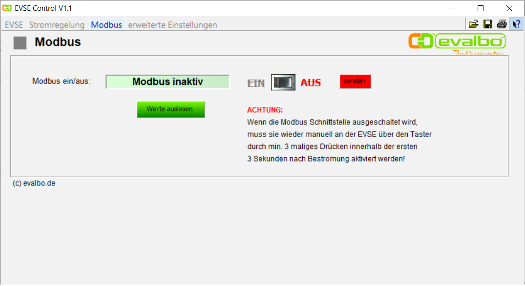

Die verlinkte Modbus Aktivierungsprozedur an der EVSE WB habe ich einmal erfolgreich durchgeführt. Daraufhin hat die EVSE Wifi erfolgreich kommuniziert und es wurde kein "Modbus Error" angezeigt. Auch mit einem USB Adapterkabel und dem Programm "EVSE Control" von evalbo hat die Kommunikation geklappt. ´
Anscheinend hab ich dann wohl mittels des Programms Modbus wieder deaktiviert (siehe Screenshot). Meine anschließenden Versuche über 5*Taster drücken (oben ja schonmal erfolgreich gemacht) Modbus wieder zu aktivieren funktioniert nicht mehr. Die EVSE WB blinkt dann auf der Unterseite drei mal schnell grün und macht dann eine Pause. Das wiederholt sich dann. Beim Starten der EVSE WB blinkt die grüne LED nur einmal kurz.
Ideen was ich falsch mache? Gebricked?

Mit Evalbo's Prog. habe ich noch nicht gearbeitet. Es wird dort sicher nur das "Modbus aktiv"-Reg. gesetzt werden. Das sollte eigentlich mit der Startprozedur reaktivierbar sein. Taste am besten schon VOR Stromzuschaltung. Ich hämmere da regelrecht auf dem Taster herum und schalte dabei die Stromversorg. zu.
Probier das nochmal.
!Danach nicht wieder die EVSE-Versorgung abschalten, sonst geht's zurück auf "Los"! Also den ESP8266 gleich mit aktiv lassen, um per EVSE-Wifi erstmalig drauf zu kommen und Modbus dann dauerhaft fest zu setzen.
Ja, Deine HW ist aktuell genug. act/deact im "normal"-Modus setzt Modbus dauerhaft aktiv.
Die Blinksequenzen zeigen Ladebereitschaft an. Dort kannst Du nicht erkennen, was mit Modbus los ist.
