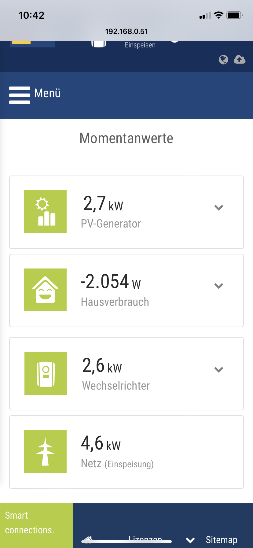

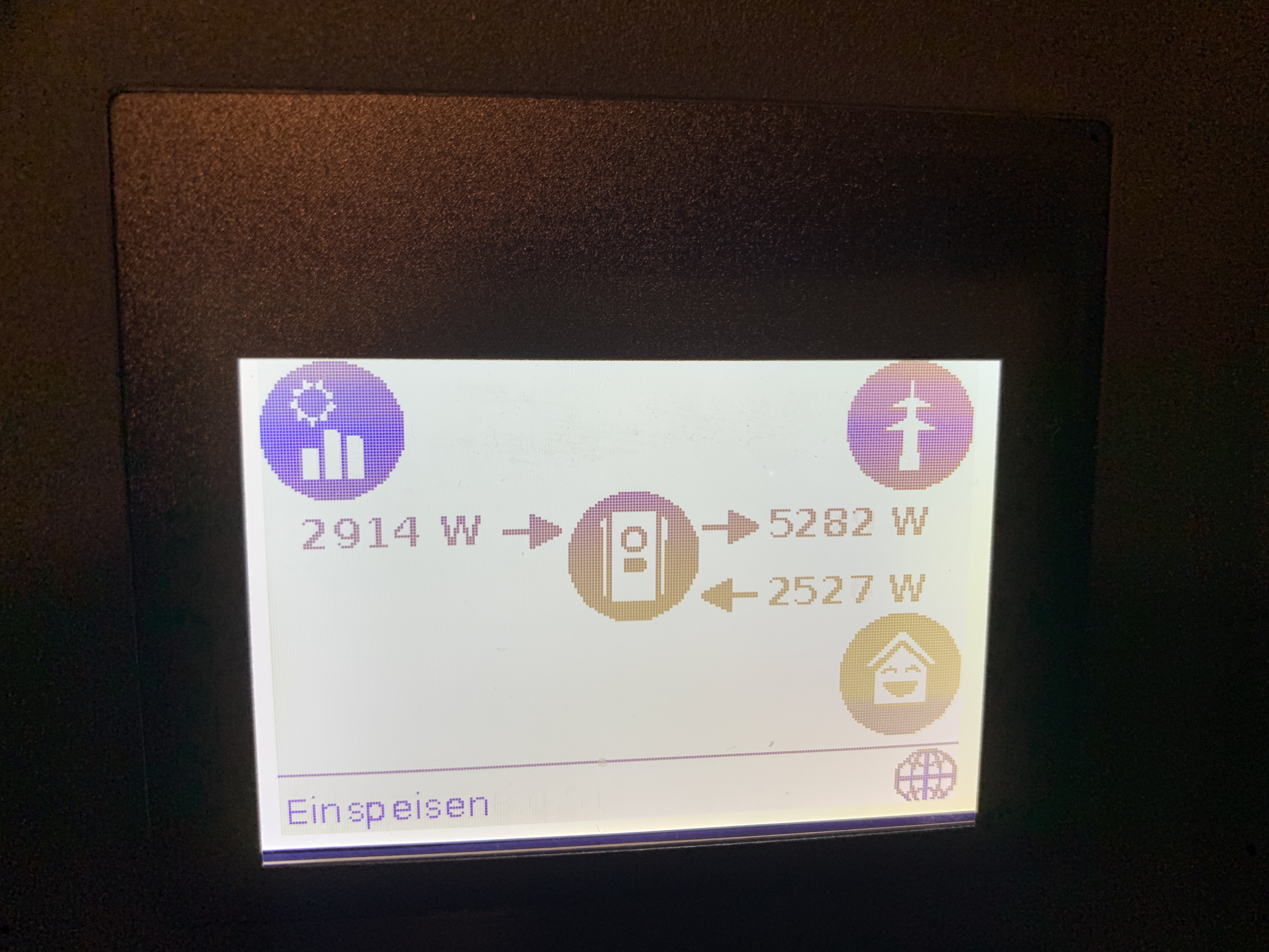

Tobi2810
Beiträge: 2
Registriert: Fr Mär 18, 2022 9:45 am
Re: Falsche Anzeige von Hausverbrauch und Einspeisung vom KOSTAL Smart Energy Meter
Beitrag von Tobi2810 »
Hallo
Wir haben seit kurzem eine PV Anlage von KOSTAL plenticore 5.5
Und mir werden über die App und auch direkt in dem WR komplett falsche Werte angezeigt
Woran kann das liegen??

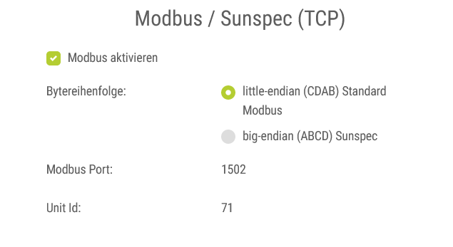

...ggf. an fehlerhafter Konfig., manchmal auch an falscher Installation.
Schau mal im WR, ob dort folgendes konfiguriert ist:
Ggf. vorher am WR ein update machen!
