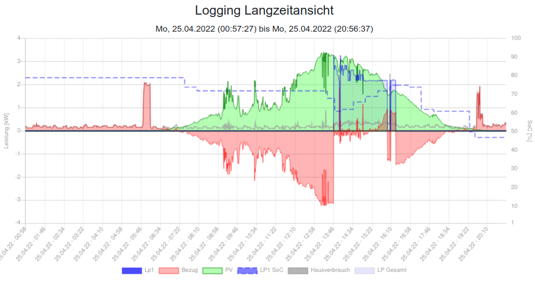

Hallo Leaf-Interessierte,
heute schien die Sonne und meine Frau hat den Leaf im Nur-PV Modus geladen. In der Logging Ansicht sieht man sehr schön, wie die WB den Ladestrom moduliert hat und der SoC gestiegen ist.
