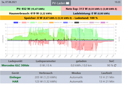

Sorry, verstehe nicht ganz was ich machen soll.
Es ist bei mir so:
Haus braucht gerade recht konstant 200 Watt
Smarthome-Verbraucher 1 ebenso 200 Watt
Summe Aktueller Verbrauch = 400 Watt
Das passt auch, wenn ich Zähler (Einspeisungswert) und Produktionswert PV miteinander verrechne, Delta 400 Watt.
Stelle ich nun Verbraucher 1 auf in Hausverbrauch:
Hausverbrauch 400 Watt (200 Watt Haus + 200 Watt Smarthome)
Geräte bleibt aber bei 200 Watt
Summe Aktueller Verbrauch = 600 Watt
Wenn man die Kreisgrafik anschaut, sind die 400 auch richtig. Mit 600 passen die Werte plötzlich garnicht mehr zueinander.
Das lässt sich beliebig wiederholen bei mir.

OK, langsam lichtet es sich für mich.
Bei Standard gibt es den Wert Geräte nicht. Daher passen die Summen nicht zueinander, ohne dass man die neue Einstellung nutzt. Bei Standard ist die neue Funktion daher wichtig. Ich glaube das war auch der Grund, wenn ich nochmals drüber nachdenke, warum ich das Theme Standard ziemlich schnell doof fand. Wenn die Summe von allem kein 0 ergibt fand ich das unlogisch.
Bei Theme Colors gibt es die Gruppe Geräte. Daher ging hier bisher die Summe immer auf. Wenn man nun umstellt, kommt der SH2.0-Verbraucher in Haus dazu bleibt aber auch in Geräte. Er müsste aber dann im Umkehrschluss aus Geräte rausfallen. Dann wäre das natürlich richtig cool. Dann könnte man im Theme Colors mit dem neuen Parameter entscheiden, welche SH2.0 unter Geräte und welche unter Haus läuft. Sonst dürften Nutzer von Theme Colors den neuen Parameter nicht verwenden, um sich ihre Werte nicht zu zerhauen.

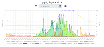

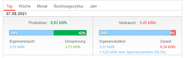

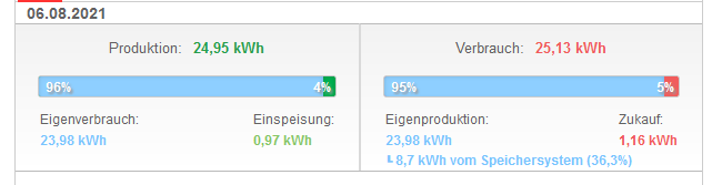

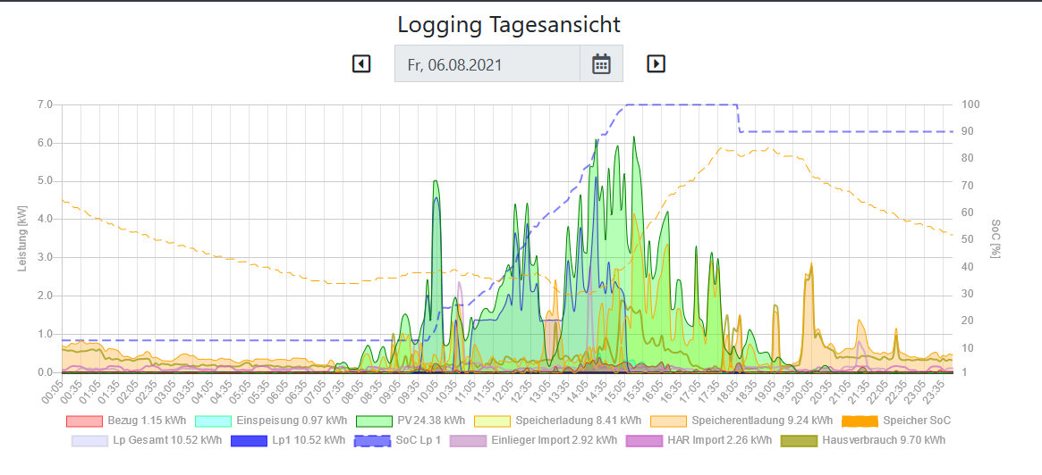

Hallo Zusammen!
Habe den Hausverbrauch auf Summieren eingestellt.
Was mir heute im Vergleich zu dem Solaredge Monitoring aufgefallen ist:
Die Leistung wird auch richtig berechnet/summiert angezeigt. Was aber nicht summiert wird, ist die angezeigte elektrische Arbeit.
Die Smarthome Verbraucher werden nicht addiert.
Ist in allen Diagrammen so.
