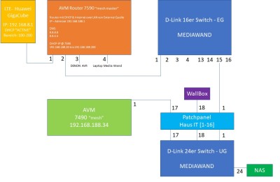

Nun, der Plan ist in der Tat nicht gut zu gebrauchen bzw unverständlich weil technisch nicht ausreichend verständlich.
Okay, Du steckst Deinen Laptop an Stelle der Wallbox an Port #18 am Patchpanel - dann hast Du Du dort Verbindung ins Internet und in Deine lokales Netzwerk? habe ich das so richtig verstanden?
Wohin führt dieser Port Nr 18 am Patchfeld an der Gegenstelle - das wäre mal ein wesentlicher Punkt den es zu klären gilt.
Was für eine IP-Adresse hat an dieser Stelle dein PC und ist dieser in der Fritzibox erkennbar/sichtbar? Ich gehe davon aus es ist der 7590er wo Master steht korrekt?
Logisch daß Du mit einem einfachen Patchkabel von Deinem PC nicht an die OWB rankommst - hier würdest Du Peer to Peer ein ausgekreuztes Kabel benötigen plus einen DHCP Server am PV am laufen.
Wenn Du einmal sagen kannst welche Adresse Du an Port 18 an besagtem Patchfeld bekommst bzw. ob der PC sich dann überhaupt in diesem Netz am AVM 7590 befindet wissen wir mehr :idea:

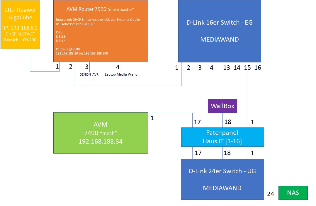

update, besser? :)

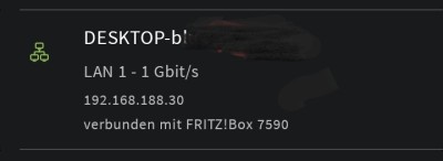

Sonnenjunky hat geschrieben: Mi Feb 23, 2022 10:49 pm Okay, Du steckst Deinen Laptop an Stelle der Wallbox an Port #18 am Patchpanel - dann hast Du Du dort Verbindung ins Internet und in Deine lokales Netzwerk? habe ich das so richtig verstanden?
Ja richtig, siehe Bild. Der Laptop zieht sich dann die .30 vom DHCP der 7590

Sonnenjunky hat geschrieben: Mi Feb 23, 2022 10:49 pm Wohin führt dieser Port Nr 18 am Patchfeld an der Gegenstelle - das wäre mal ein wesentlicher Punkt den es zu klären gilt.
-Kabel Wallbox, geht auf Rückseite PP18, Frontseite Port 18 am Patchfeld geht auf D-Link Switch (24er) port 18 .
(Meine Ports am Patchpanel gehen von 1-23 1:1 durchgeschleift an den Switch. Port 24 am Switch ist der NAS somit ist 24 am PPanel frei.)
- Frage zur IP, siehe Antwort zu 1 und Bild.
