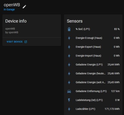

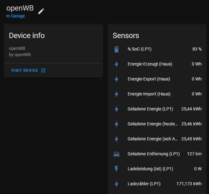

Hallo Andreas,
herzlichen Dank für die openWB Home Assistent Integration - Top!
Hallo Zusammen!
Ich habe mal meine erfolgreiche Konfiguration dokumentiert:
http://tech-engineering.de/home-assistant-und-openwb/
Ich hoffe das hilft dem ein oder der anderen weiter.
Liebe Grüße Timo

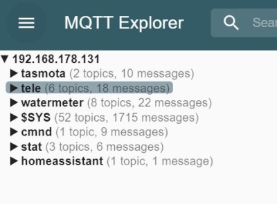

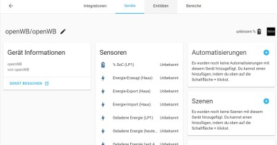

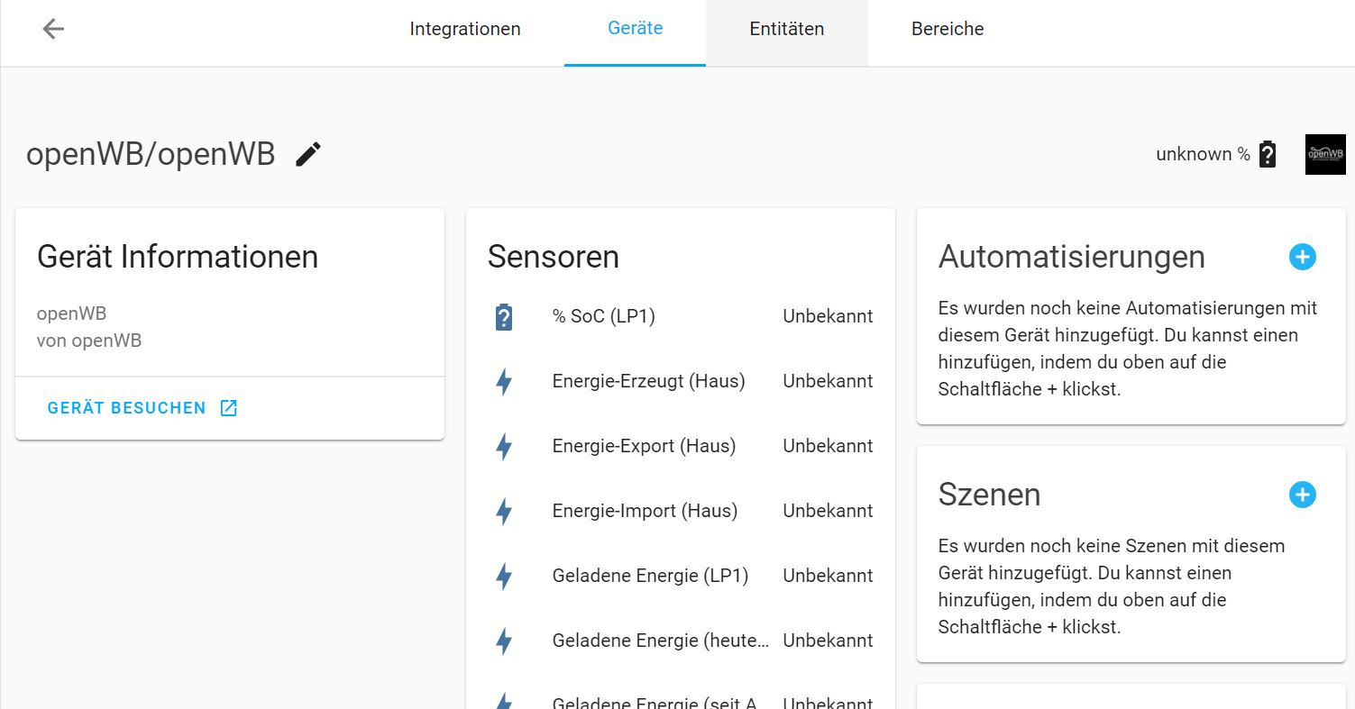

Habe es anhand der Anleitung eingerichtet - Danke dafür!
Leider sehe ich keine Werte, gibt es Ideen woran es liegen könnte?
Im MQTT Explorer kann ich die openWB selbst sehen, über Home Assistent jedoch nicht. (alle anderen Topics von Home Asisstent jedoch schon)

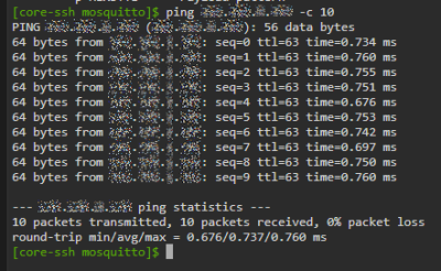

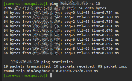

Du könntest Dir das "Terminal & SSH" Add-On in Home-Assistant installieren.
siehe https://github.com/home-assistant/addon ... master/ssh
In dem SSH Terminal kannst Du dann direkt aus Home-Assistant einen ping auf Deine openWB machen. Diese sollte darauf antworten. Dann ist zumindest schon mal sichergestellt, dass die Netzwerkverbindung passt.
Ich hab das gerade mal bei mir getestet, Ausgabe siehe Dateianhang.
Du muss natürlich beim Ping die IP-Adresse Deiner openWB angeben:
ping 123.123.123.100 -c 10

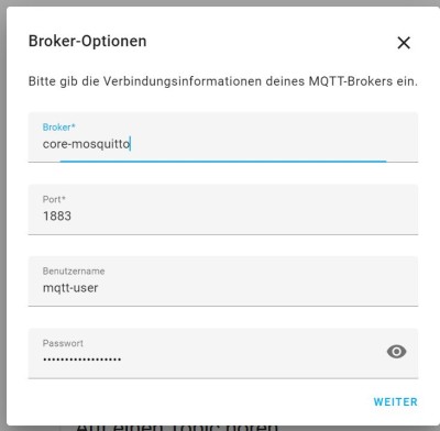

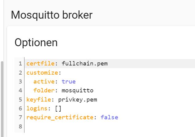

Was hattest du denn bei den Broker Optionen eingestellt?Tien hat geschrieben: Fr Feb 25, 2022 5:03 pm Kann es sein, dass Dein MQTT-Brocker sich nicht beim Home-Assistant einloggen kann?
Schau mal hier:
https://smart-home-assistant.de/mqtt-se ... tallieren/

Leider kann ich schon im Mosquitto Broker in Home Assistant nichts von der openWB sehen, alle anderen Geräte funken unter "#" ganz fröhlich...

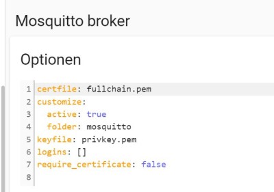

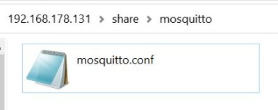

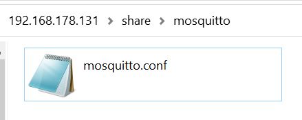

Re: Home assistant - custom integration für openWB
Hier mal eine Konfig:
Ich würde den topic mal prüfen.
mosquitto.conf
mosquitto.conf
connection openwb
address 192.168.xxx.xxx:1883 # IP der openWB
start_type automatic
topic openWB/# both 2
local_clientid openwb.mosquitto
try_private false
cleansession true-
Würde ich auch vermuten, dass es im Weiterleiten ein Problem gibt, allerdings sieht meine Konfig exakt gleich aus:
connection openwb
address 192.168.178.70:1883 # IP der openWB
topic openWB/#
try_private false
cleansession true______________
