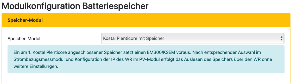

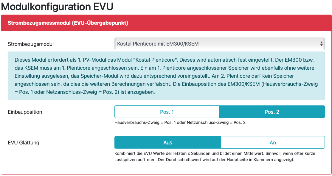

ich greife den Beitrag mal auf. Seit zwei Wochen bin ich auch Besitzer einer OpenWB. Meine PV Anlage läuft auf einen Kostal Platicore 8.0 Wechselrichter inkl. KSME und BYD Speicher.
Anfangs hatte ich ein paar Probleme mit der richtigen Anzeige. Ich habe die Konfiguration mehrfach angepasst und jetzt die Richtige Einstellung gefunden. Diese würde ich gerne mit Euch teilen. Falls noch mal jemand das Problem hat.
Konfiguration PV Modul Speicher EVU
Wichtig ist, bei der EVU Konfiguration muss Position2 gewählt werden. Sonst wird der Hausgebrauch nicht richtig angezeigt.

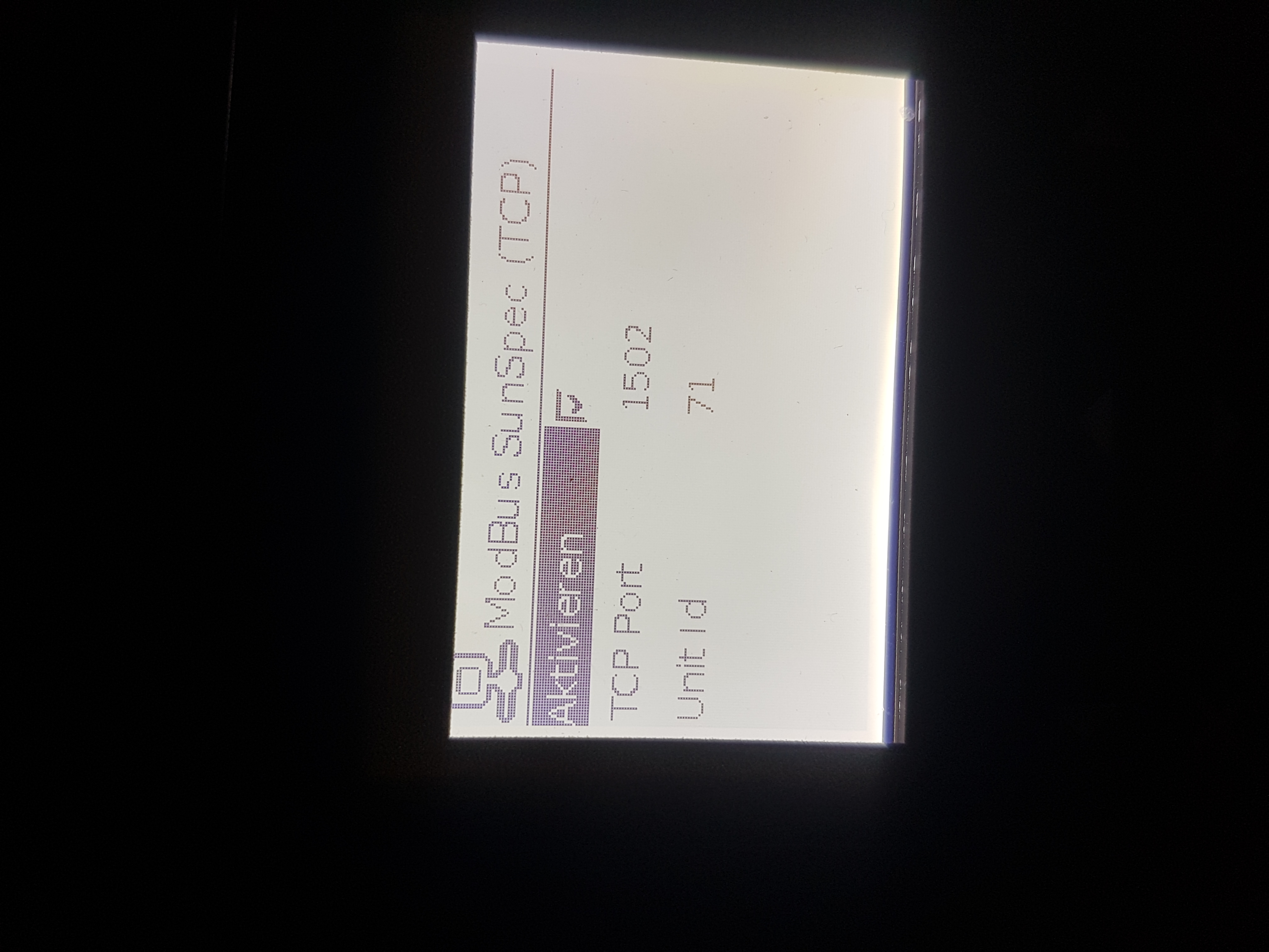

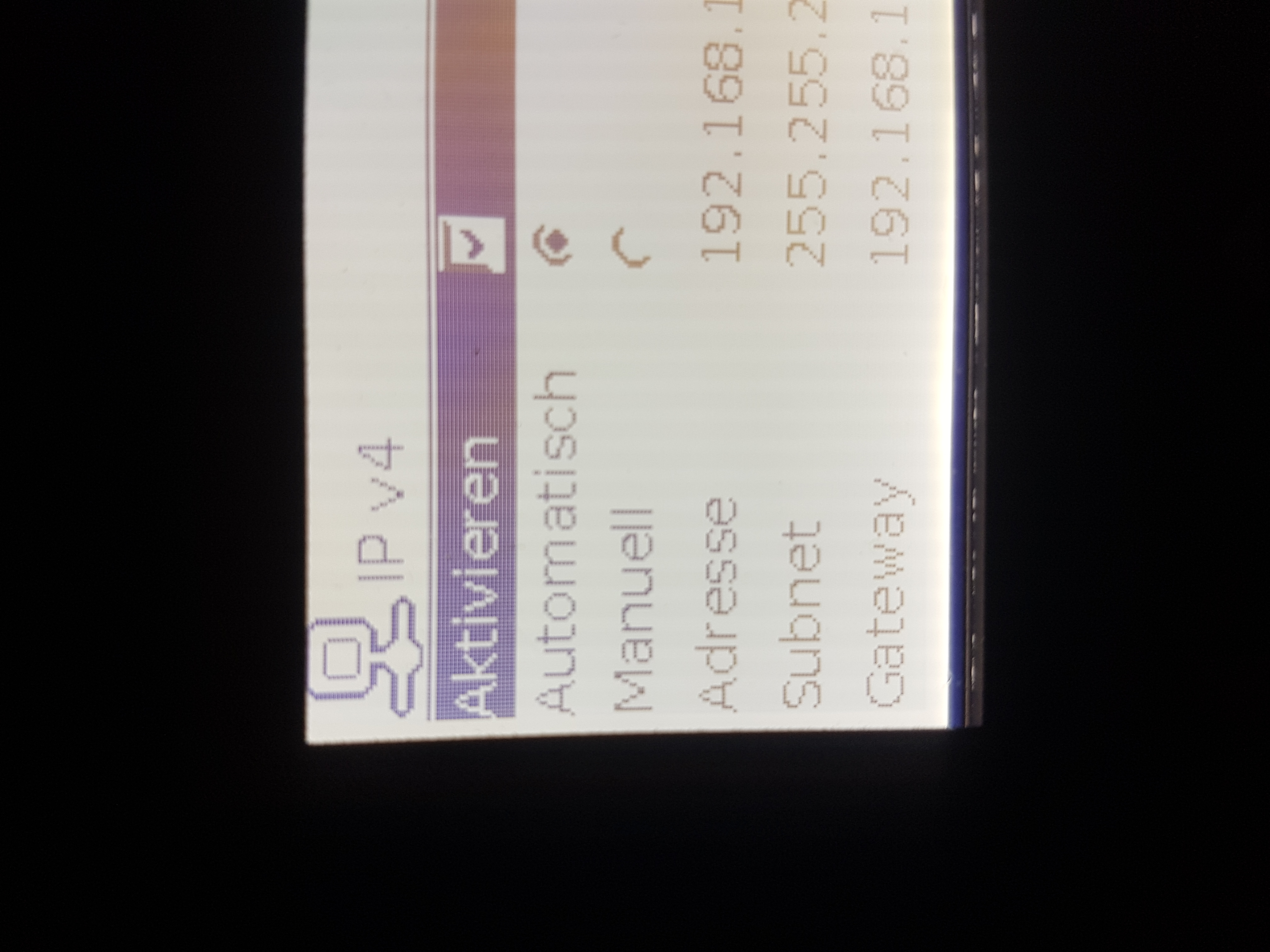

Leider bekomme ich die OWB ebenfalls nicht mit dem Kostal EVU (KSEM) verbunden. IPs stimmen, finden sich auch im Router. Die beiden Häckchen zum Netzwerk im WR sind gesetzt und Einstellungen in OWB stimmen. Updates, reboots gefahren, aber alle Werte bleiben auf 0. Nach langem Suchen habe ich im Web IF des WR gesehen, dass EM300 statt KSEM eingestellt ist, die Werte bekomme ich aber ausgelesen. Wo ist denn da der Unterschied, kann das der Grund für Zugriffsprobleme sein, krieg ich ohne Service code nicht geändert. Danke und schöne Grüße

Welche openWB- SW ist auf welcher WB installiert?
Du kannst in openWB das KSEM als EVU direkt (ohne plenti) konfigurieren, wenn es am Netzwerk hängt.
Im KSEM muss natürlich auch einiges aktiviert sein.
Was genau, kann ich morgen schicken.

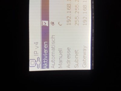

Alle Geräte müssen zwingend eine feste IP im Router haben, bitte kontrollieren....

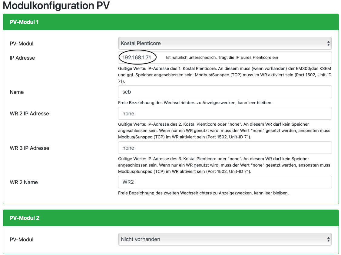

Plenti siehe hier: VG

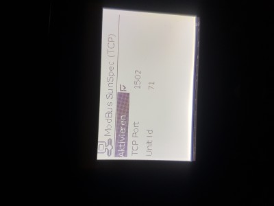

Re: Problem Open WB mit kostal plenticore und KSEM
Hallo, danke für die schnelle Antwort. Die beiden gezeigten Einstellungen hatte ich gesetzte und die IPs im Router festgesetzt. Ich habe eine OWB Serie2 standard+ mit Plenticore 8.5 - kein Speicher. Gruss und schönen Sonntag.
