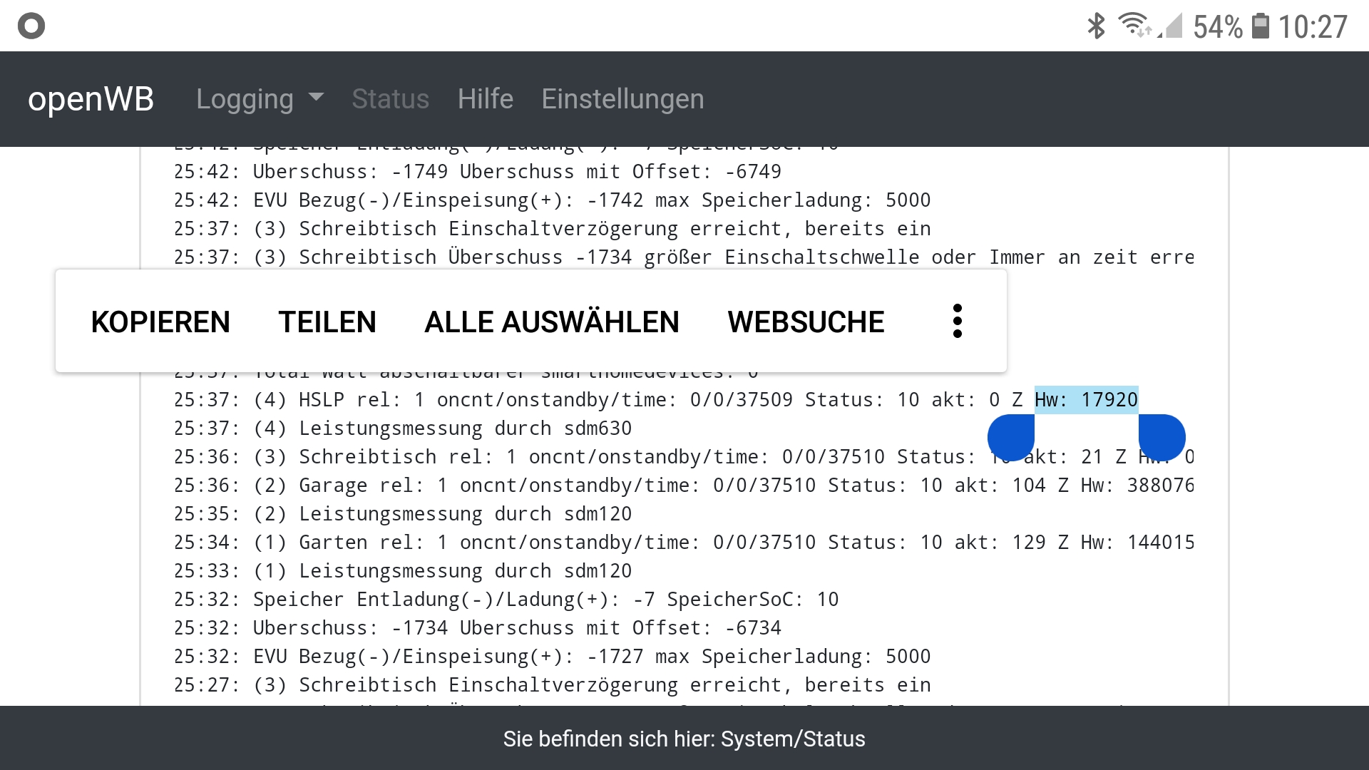

HSC hat geschrieben: Fr Okt 15, 2021 8:31 am Wie sieht Deine Konfig am SDM und im Adapter aus?
Ja, der PE 11. Konfiguriert hatte ich nur das, was unter https://openwb.de/main/?page_id=356 beschrieben ist. Ist da zusätzlich am Gerät noch etwas zu machen?
Im OpenWB habe ich ihn jetzt unter Smarthome als Verbraucher 1 als SDM630, mit der gültigen IP Adresse und Modbus ID 1.
Unter Smarthome2 wüsste ich nicht, welchen Gerätetyp ich auswählen sollte.

siehe hier:
Konfig. der Geräte siehe unter Einstellungen/Wiki. Dort ist analog der SDM 120 und der Adapter beschrieben...
Kommt dann was im SmartHome- Log zurück?
Re: openwb-evu-kit als Zähler für Wärmepumpe
Im Log würdest Du die übermittelte Summen- kWh oder hinter "akt:" die aktuelle Leistung sehen können.

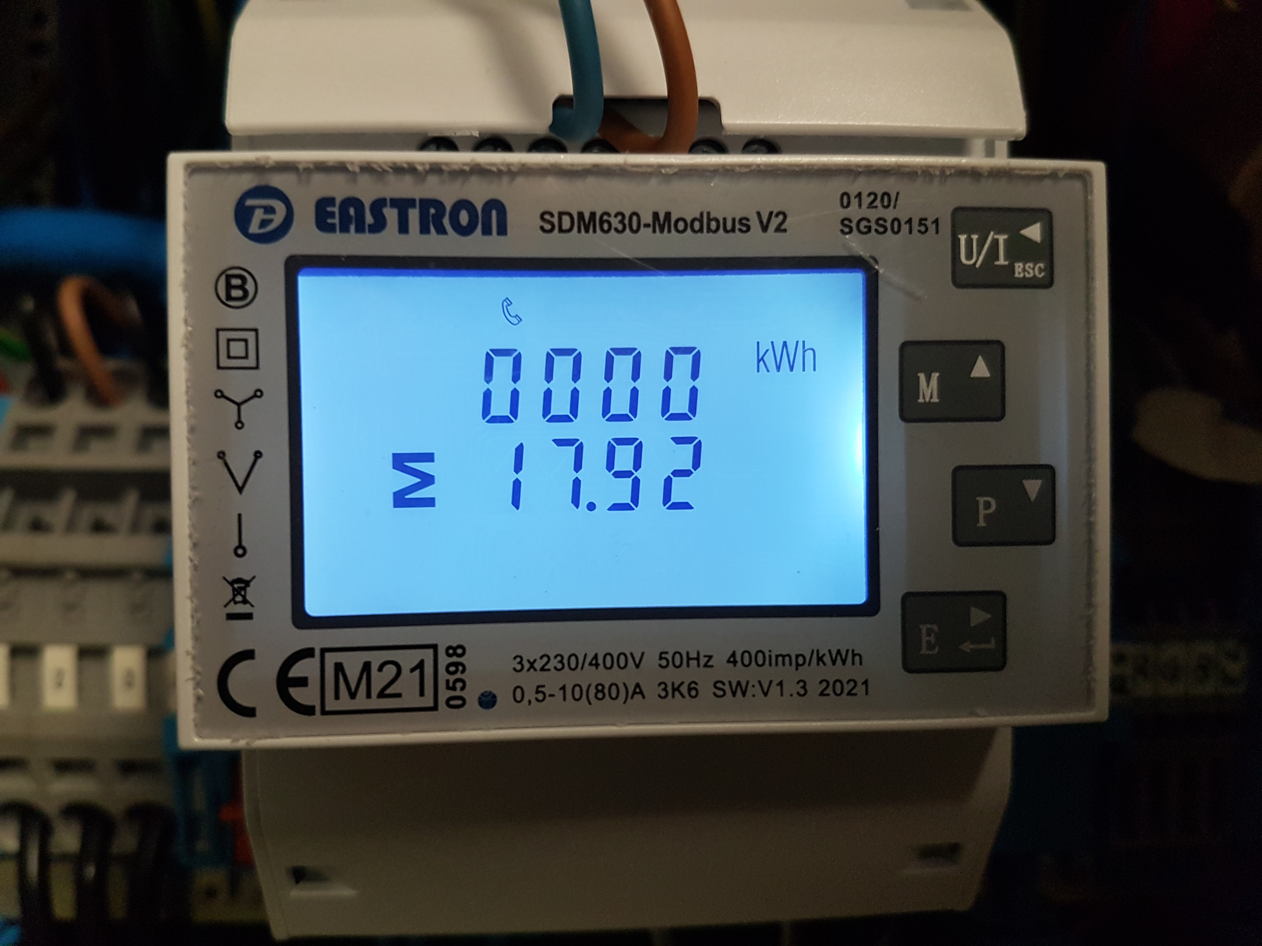

Danke. Leider zeigt er jetzt fix 100 Watt an.
Allerdings habe ich einen EASTRON SDM72D-M
Muss ich am Zähler selbst auch noch etwas konfigurieren?
Gibt es irgendwo eine vollständige Anleitung dazu?
Riesi hat geschrieben: Fr Okt 15, 2021 11:05 am Danke. Leider zeigt er jetzt fix 100 Watt an.
Die fixen 100 kommen erstmal aus dem http- Modul, das ändert sich bei Verbindung zum SDM.
Egal, ob 72 oder 630, die arbeiten soweit gleich...
Was zeigt das SH- Log an ?
Ich vermute, deine Konfig. der Geräte passt noch nicht.
Welche Einstellungen hast Du im SDM, welche im PE 11? Feste IP im Router hinterlegt?

Wie gesagt, am SDM habe ich noch nichts konfiguriert. Was muss ich da machen? Das geht dann nur direkt am Gerät, oder?
Ohne Konfig. am SDM wirst Du nicht weiterkommen...

Finde ich die Anleitung für diese notwendige Konfig irgendwo?
Bei Google SDM... eingeben, dort kommt sie sofort von big-tech. Dann S.26 glaube ich.
