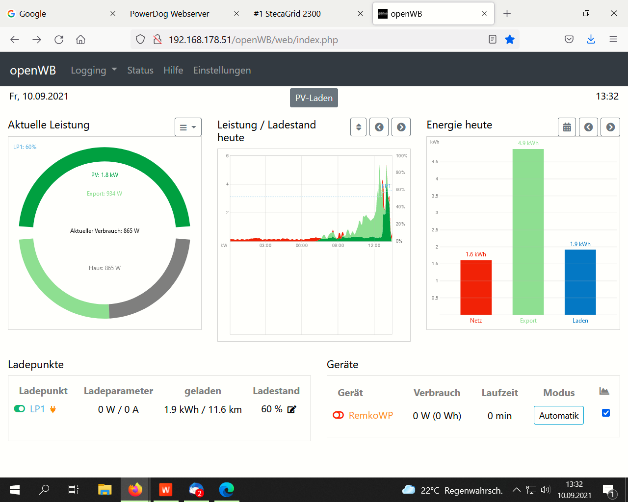

Eine Frage hätte ich noch außerdem: Warum wird seit Einbau dieses SDM120-Zählers kein Hausverbrauch mehr angezeigt und errechnet in Coleurs, nur in der runden Grafik erscheint noch der Momentanwert während in der mittleren und Säulengrafik kein Wert mehr erscheint.

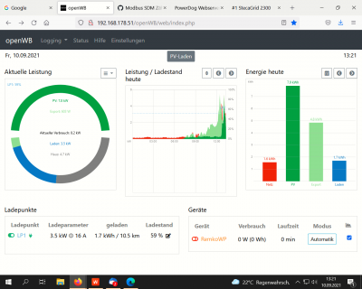

Bitte in SH2.0 den SDM erstmal löschen bzw. dort deaktivieren und in PV2 auf "nicht vorhanden" setzen. PV1 mit Kit aktiv halten. Danach nochmal schauen.
Stell bitte mal den kompletten Graph von Startseite hier ein.

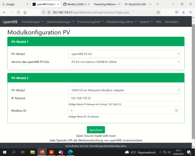

Anbei der Eintrag in die PV-Einstellungen

miel13 hat geschrieben: Fr Sep 10, 2021 11:25 am Anbei der Eintrag in die PV-Einstellungen
Könntest Du bitte während unserer Arbeit auf das 1. Theeme umstellen? Ich tue mich sehr schwer mit dieser Ansicht.....
und noch mal neu einstellen?

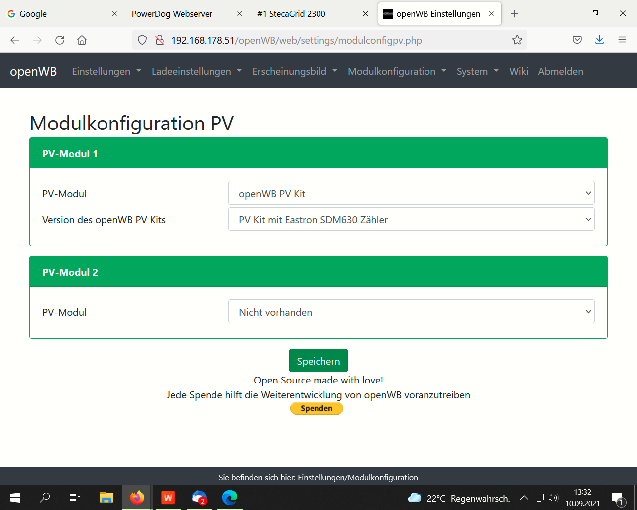

Und neues Bild, wieder anders, sämtliche Einträge des SDM sind aus bzw. nicht virhanden.

War das so korrekt?
Re: SDM120 als Zähler für einph. Wärmepumpe; keine Daten an der WP
Erstmal ja, siehe PN....

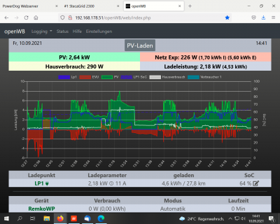

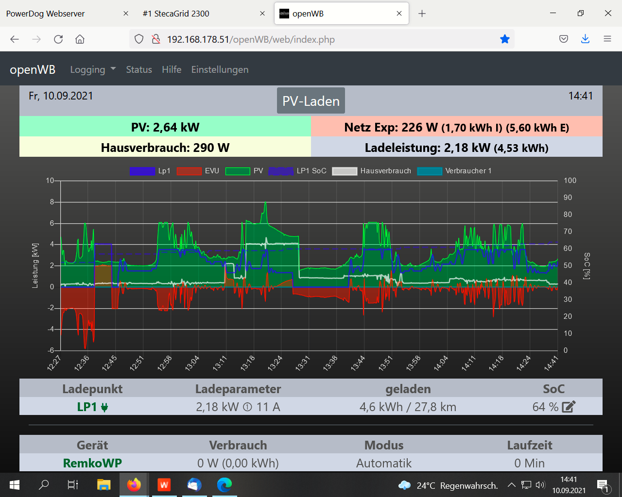

Bitte inzw. Standard-Theme wählen und die komplette Ansicht einstellen.

Hier bitte, das Nächste
