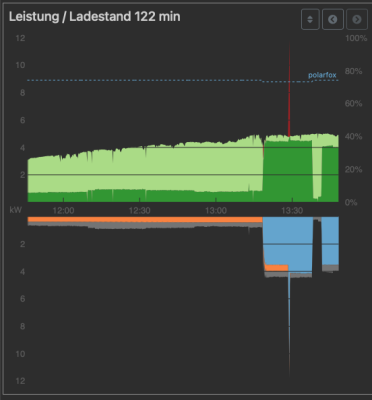

Es scheint noch nicht 100%ig zu funktionieren.
Das Device wurde erst mit Verzögerung abgeschaltet, als das Autoladen begann.
Liegt das daran, das erst 1-phasig geladen wurde? Nach dem Umschalten auf 3 Phasen war das Device dann aus.

Wenn Autoladung erkannt, wird für das device die Ausschaltschwelle auf 0 gestellt mit 0 Ausschschalverzögerung sofern die Auschaltschwelle auf bezug steht.
Wenn die Ausschaltschwelle auf Einspeisung steht wird nur die Auschaltverzögerung auf 0 gesetzt.

Ok, Danke. Was bedeutet "Ausschaltschwelle auf Bezug"? Nicht negativ? Die Schwelle steht bei mir auf 0.

Korrekt. Also musst du jetzt schauen wie hoch deine Pv Leistung war, und wieviel dein device gebraucht hat. M.e stimmst es, da er sls genug pv Leistung vorhanden war auf dreiphasen umgeschaltet hat und das Device rausgeflogen ist.electron hat geschrieben: Fr Okt 15, 2021 12:48 pm Ok, Danke. Was bedeutet "Ausschaltschwelle auf Bezug"? Nicht negativ? Die Schwelle steht bei mir auf 0.
Wenn er einphasig geladen hat und der Überschuss für ein Erhöhung der A oder für ein Umschaltung auf dreiphasen nicht reicht, dann soll er ja genau diesen Überschuss im Device nutzen
