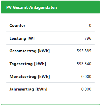

HSC hat geschrieben: Do Okt 21, 2021 1:44 pm Welche SW ist z. Zt. auf der openWB?
Stable: 1.9.244
Stelle ich wieder auf PV2 um, wird der Gesamt- und Tagesertrag eingetragen - wobei es dann die Summe von Import und Export ist.
VG,
Torsten

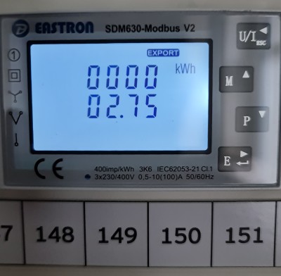

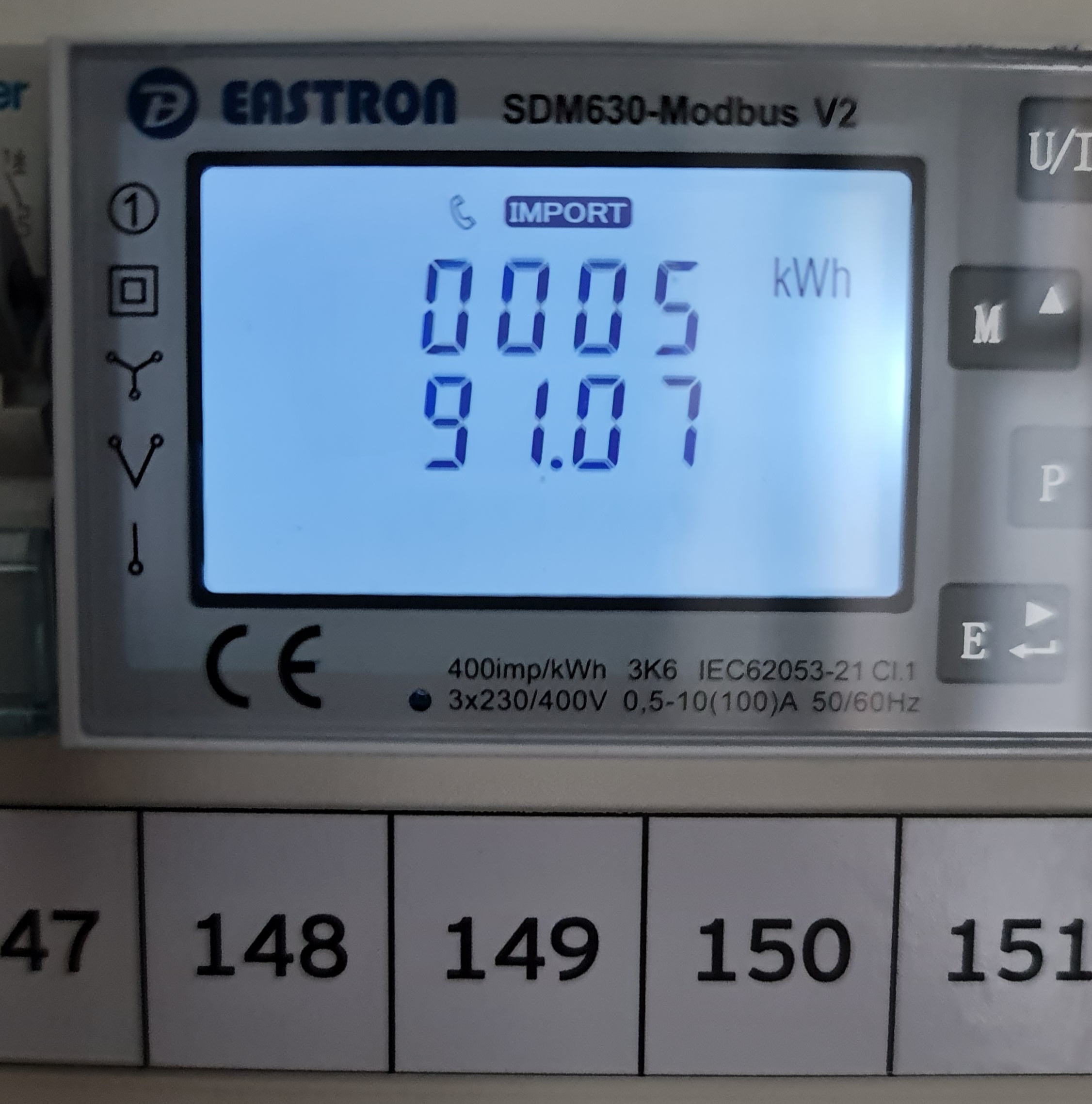

Ne, da passt auch was nicht.
Lt. Zähler können es nur 91 oder 93 kWh sein! Im Status werden 593 kWh angezeigt. Dort muss direkt der Zählerwert sichtbar sein.

HSC hat geschrieben: Do Okt 21, 2021 1:55 pm Ne, da passt auch was nicht.

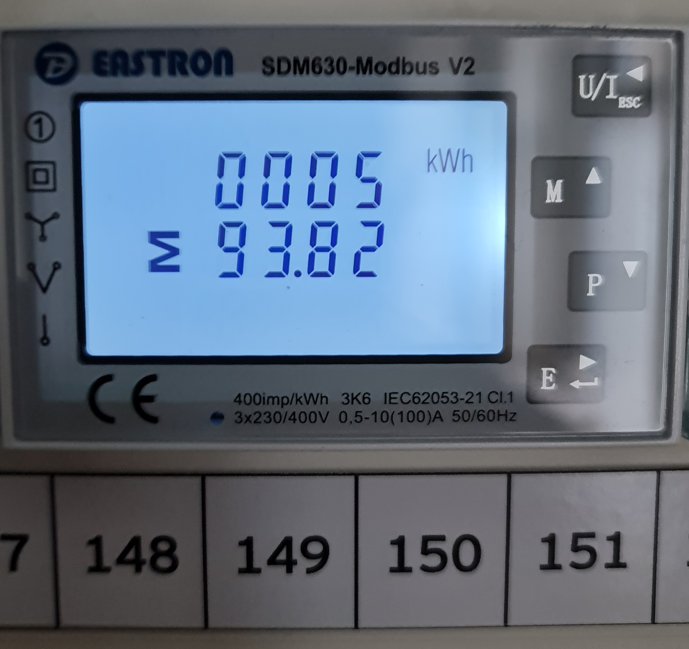

Aber der Gesamtzähler steht doch auf 0005 93.82 => 593,82 - was dem entspricht was in oWB angezeigt wird
6.76kWp PV mit SMA Tripower 6000TL-20. 2x OpenWB custom 1p3p. EVU/PV über SDM630 via PE11-H. Victron MP2 48/5000 als ESS mit 16s EVE 280Ah Zellen. PHEV Landrover Defender P400e. EV vW eUp
Re: Keine PV Ertragsdaten für Tag / Gesamt
wawibu hat geschrieben: Do Okt 21, 2021 1:56 pm
🙈 ooh, sorry, hab die 5 in oberer Zeile übersehen!!
Ok, dort wird die Zählersumme verwendet (nicht Im- oder Export, das ist kein Problem).
Schau mal durch die Leistungsanzeigen für die akt. Im- / Export- Watt, gern mit Foto...

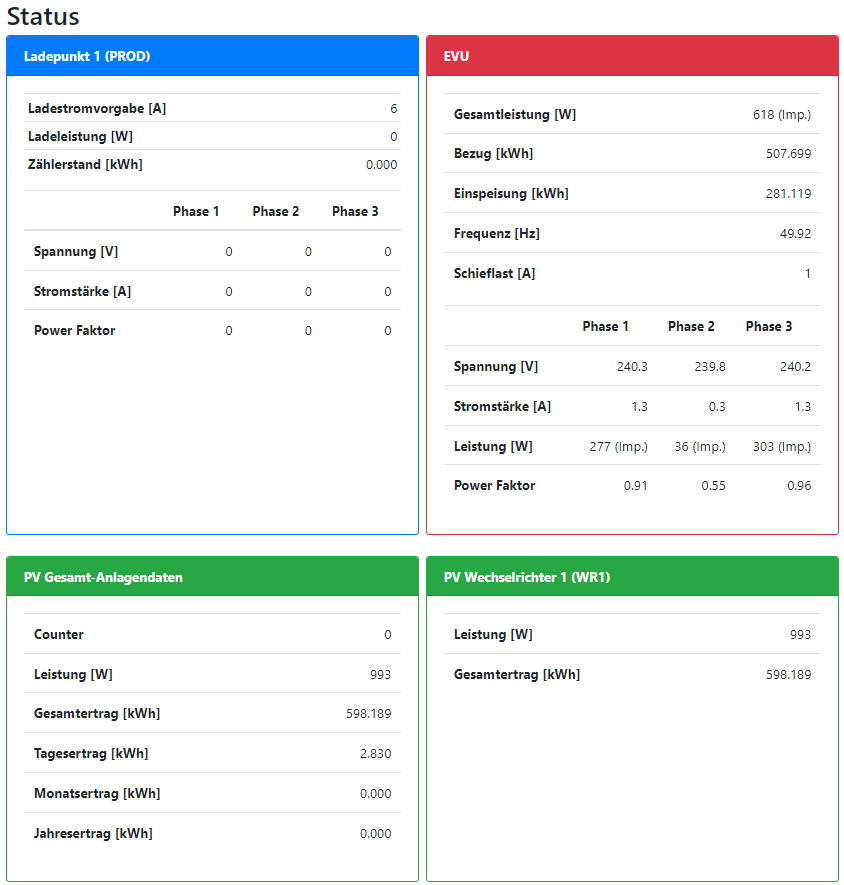

Heute morgen war irgendwie alles durch den Wind - war gestern mal auf Nightly und dann wieder zurück auf Stable gegangen, das hat vermutlich alles etwas durcheinander gebracht. Bin daher gerade eben auf die aktuelle Nightly gegangen und haben dort dann die FlexIP Module für EVU und PV1 gewählt (hatte diese schon vorher mal mit Det getestet).
Damit bekomme ich nun wieder die richtigen aktuellen Daten. :)
Im Log scheint auch alles soweit sauber zu sein:
