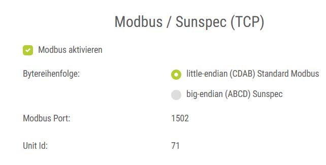

IP passt definitiv, hab es mehrmals kontrolliert.
Die Modbus-Einstellungen passen auch.

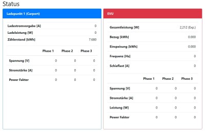

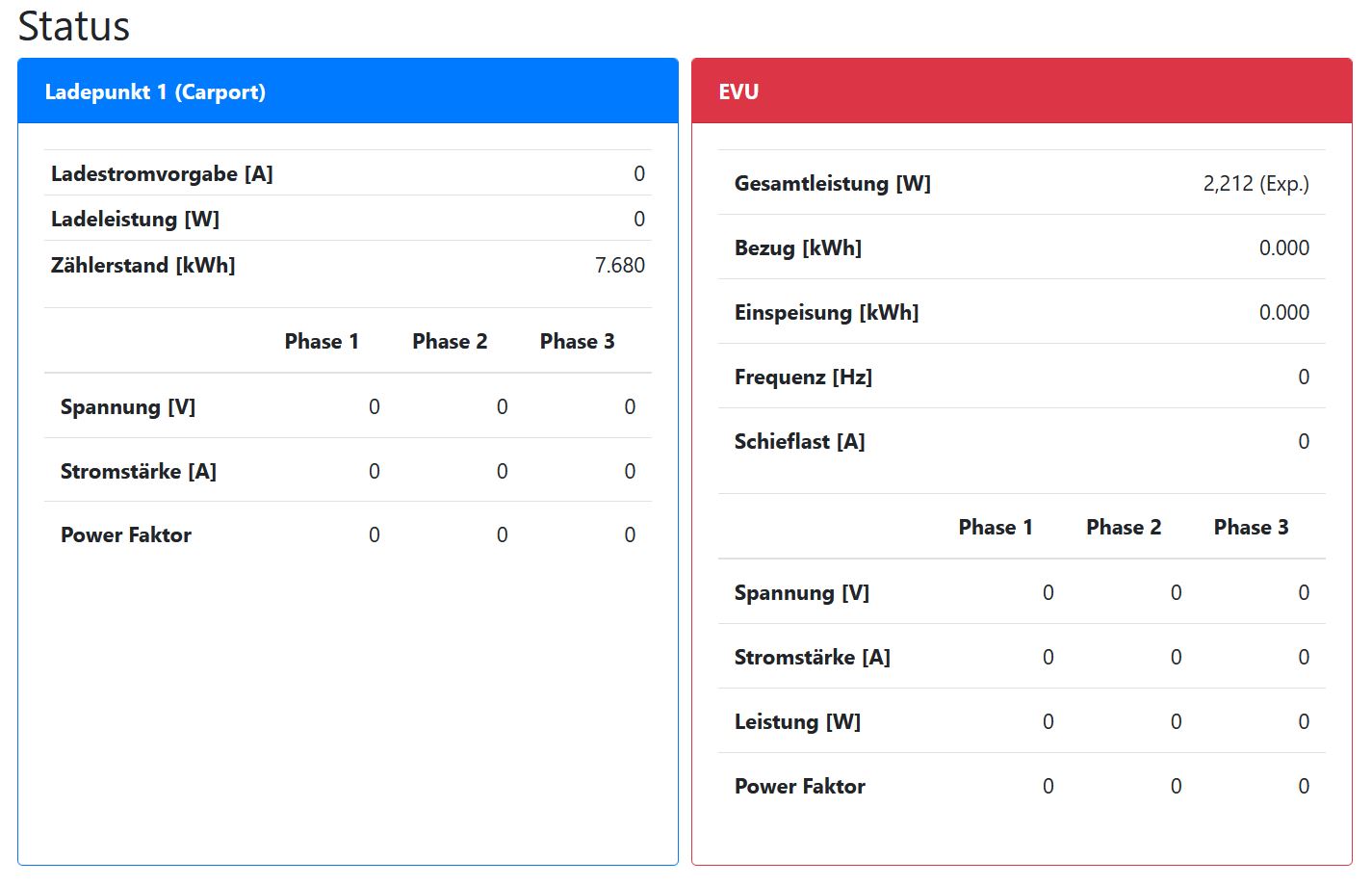

Hier noch die Statusseite:

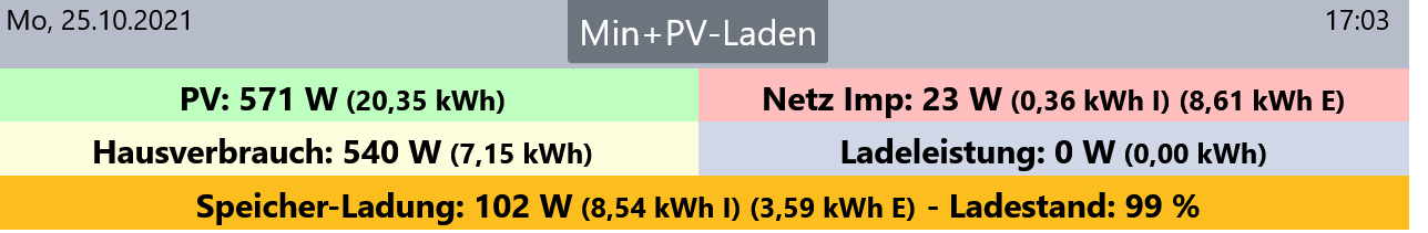

vize hat geschrieben: Mo Okt 25, 2021 2:40 pm Hi HSC,
so, eben mal nachgeschaut...leider gleiches Bild wie gestern...PV-Tagesertrag immer noch gleich Hausverbrauch Tageswert...
Uhrzeit in openWB geht auch immer noch zwei Stunden nach. Den screenshot habe ich um 16:26 Uhr gemacht.
Noch irgendwelche Ideen? ;-)
Andreas

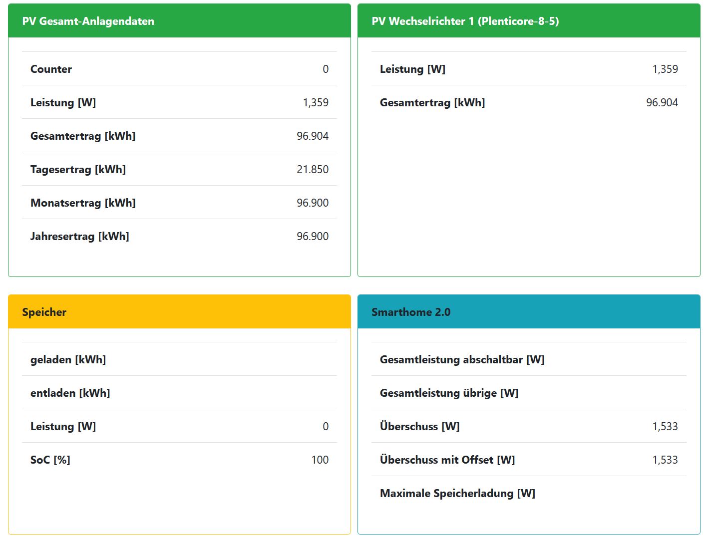

Mir ist eben aufgefallen:
Der WR ist scheinbar verbunden, aber folgendes:
1. Deine PV- Daten scheinen zu passen, akt. 659W?
2. Die Tagessumme PV ergibt sich aus Tageserzeugung am plenticore + Speicherladung, sieht mir auch i. O. aus.
3. Hausverbrauch wird grundsätzlich berechnet aus EVU- Werten und PV + ggf. Speicher, a) die akt. Werte und b) aus den Tagessummen
Wenn natürlich in EVU und Speicher keine Tagessumen (= 0 kWh )erscheinen/ berechnet werden, muss die Tagessumme für Hausverbrauch = Tagessumme PV sein!!
Schau mal hier und rechne zusammen...

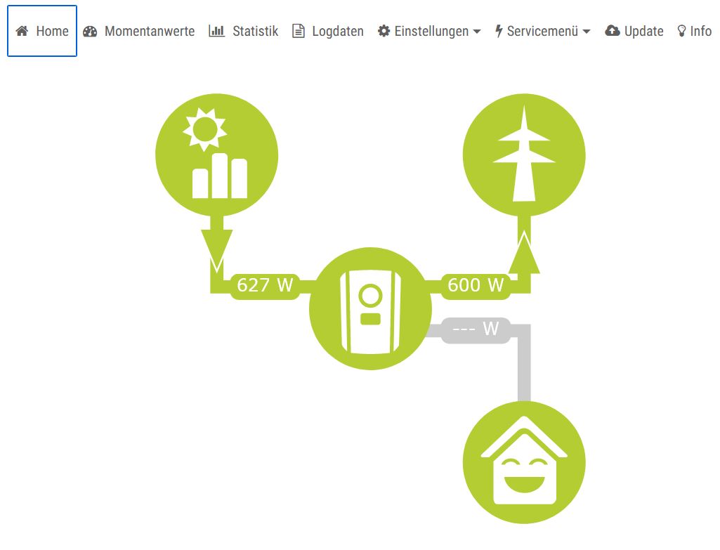

Oder könnte es daran liegen, dass bei meiner Anlage kein Energiemanager von KOSTAL verbaut ist?
Der Wechselrichter "sieht" meinen Hausverbrauch nicht. Siehe screenshot Übersicht Plenticore.
Den Hausverbrauch hole ich mir ja über HTTP vom Senec Speicher.
Frage wäre, wie die Summierung des Hausverbrauches in openWB dann erfolgt...

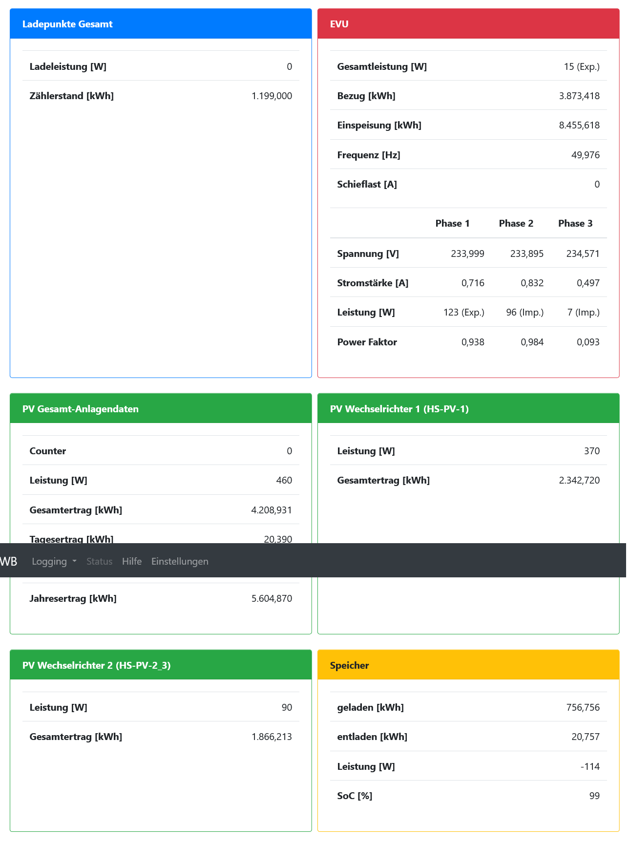

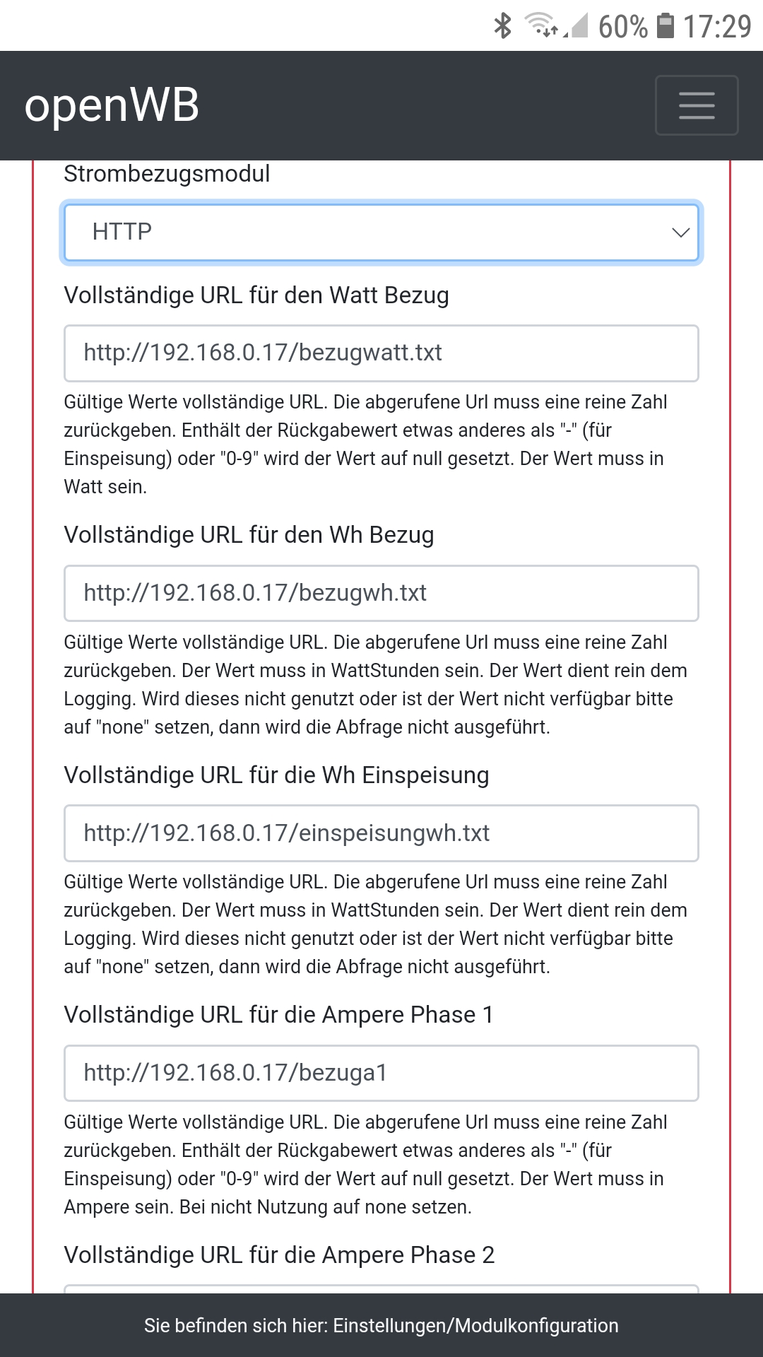

Für mich ist Deine http- Abfrage oder was Du da hast, gestört!! Bei EVU sind ja keine Summen sichtbar.
Anbei meine zum Vergleich:

Ja, so könnte ein Schuh draus werden....danke für die Erläuterungen.
Vielleicht gibt es ja noch jemanden mit Senec Speicher hier, wo es ähnlich aussieht?
Tageswerte kann ich dem Senec leider nicht entlocken...

vize hat geschrieben: Mo Okt 25, 2021 3:08 pm Oder könnte es daran liegen, dass bei meiner Anlage kein Energiemanager von KOSTAL verbaut ist?
Nein, der plenticore wird ausgelesen! Hatte es 2 oder 4 posts zuvor erläutert...
Dein http erzeugt keine Tagessummen, dort liegt das Problem!

....die Wh werden doch normalerweise im EVU- Modul abgefragt, wenn sie bei Dir irgendwo für den Senec vorliegen. Gilt auch für die Phasenströme.
OpenWB berechnet daraus die Tagessummen für Ex- und Import, analog für den Speicher.
Dort solltest Du suchen....
