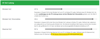

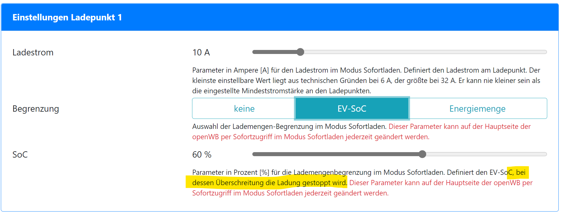

Ich habe mal diese Texte in den Einstellungen angepasst, sowohl für Sofortladen als auch PV Laden. Habt ihr das an anderere Stelle auch noch gesehen? Sonst schicke ich den PR heute so ab.

PR für die Anpassung des Textes ist eingestellt. Somit ist zumindest sichergestellt dass Konfiguration, Beschreibungstext und Verhalten im Einklang sind.
Ich denke auch dass die Regellogik so wie sie heute ist 'nicht einfach so' entstanden ist, sondern sich alle Beteiligten durchaus Gedanken dazu gemacht haben.
