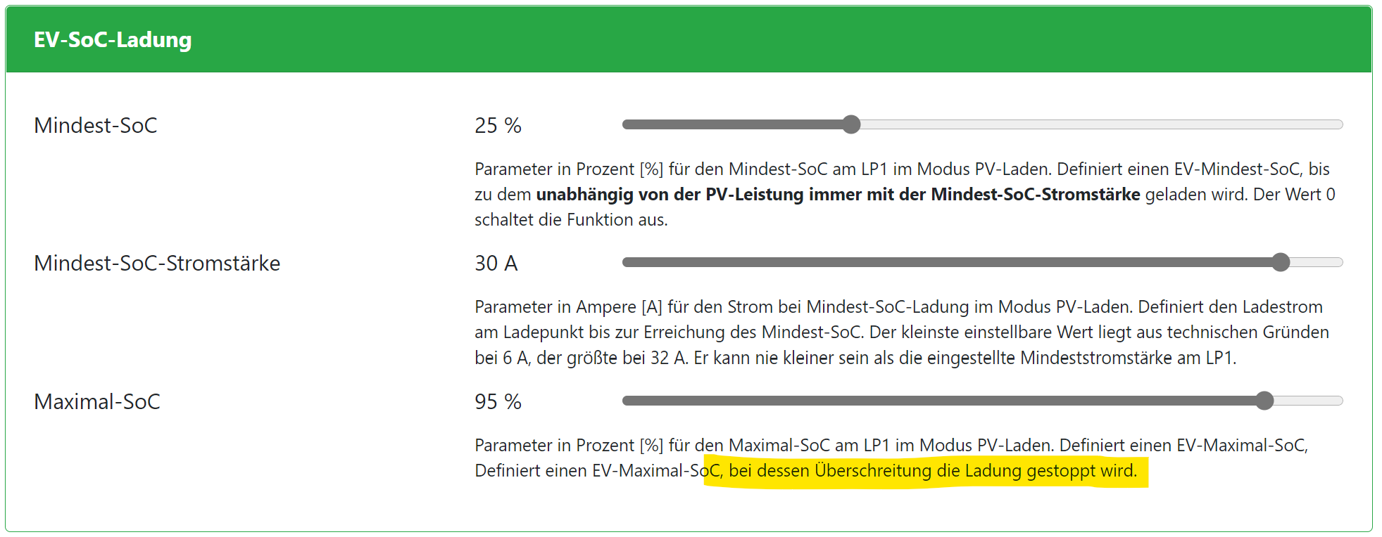

Ich habe mal diese Texte in den Einstellungen angepasst, sowohl für Sofortladen als auch PV Laden. Habt ihr das an anderere Stelle auch noch gesehen? Sonst schicke ich den PR heute so ab.

PR für die Anpassung des Textes ist eingestellt. Somit ist zumindest sichergestellt dass Konfiguration, Beschreibungstext und Verhalten im Einklang sind.
Ich denke auch dass die Regellogik so wie sie heute ist 'nicht einfach so' entstanden ist, sondern sich alle Beteiligten durchaus Gedanken dazu gemacht haben.

@mrinas,
Nutze doch bitte die Gelegenheit dazu in den Setup-Seiten wo du den Text angepasst hast,
auch die Prozent Regler auf Schrittweise 1 zu setzen.
Sonst kann ich nicht 79% einstellen wenn ich 80% haben will.
