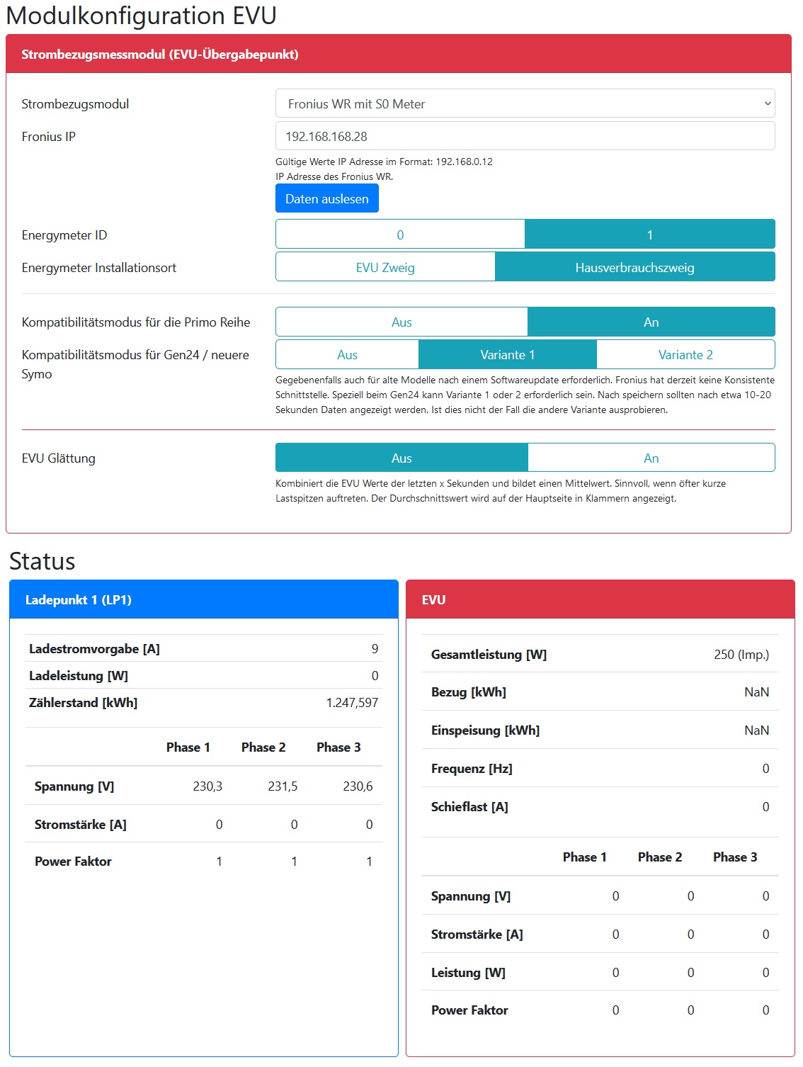

Schau doch schonmal in den Status/ EVU bzw. PV, ob dort schon plausible Werte kommen.
Edit: ...Screen gern hier posten. Welche Variante ist z. Zt. ausgewählt?

Hier die Screenshots. Geändert ist jetzt nur von Aus auf Variante 1, Rest gleich.
Der Graph ist ja noch unverändert.
Was vorher unter Status für Werte standen weiß ich leider nicht.
						Re: Grafische Darstellung Logging
Könnten die 250W in EVU zu Deinem akt. Netz- Bezug passen? Verändert sich der Wert bei Herd an, EV- Ladung oder so?

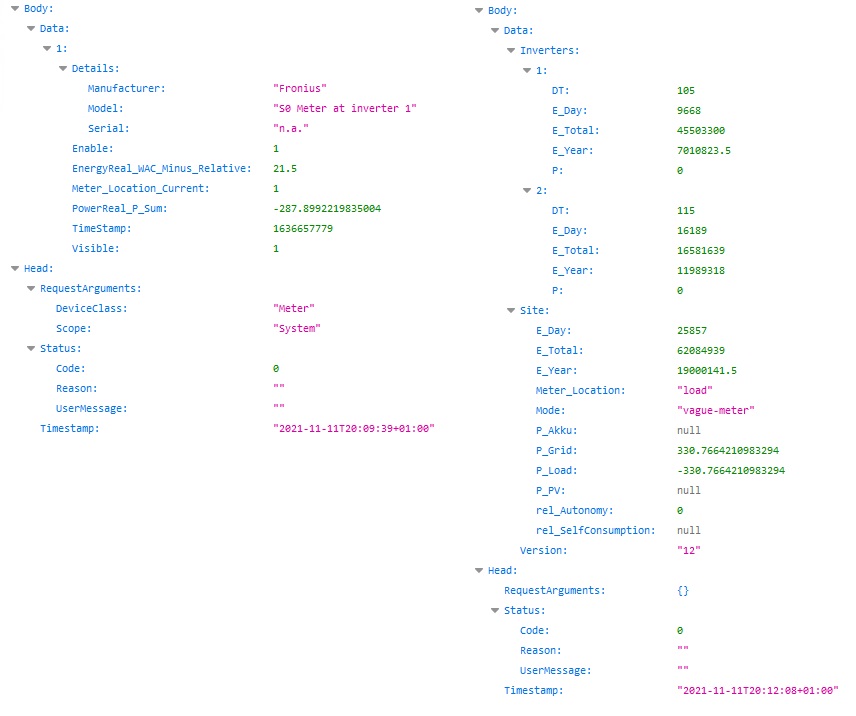

Lass uns mal schauen, welche Daten wirklich aus dem Fronius ausgelesen werden.
Dazu mal die beiden Link aufrufen und die Daten hier posten:
http://192.168.168.28/solar_api/v1/GetM ... ope=System
http://192.168.168.28/solar_api/v1/GetP ... eData.fcgi

Leistung Haus passt, mit Herdplatte springt es von 250 auf 2100 W.
Hier die Daten aus den Links.
Das sieht doch schon recht gut  aus!

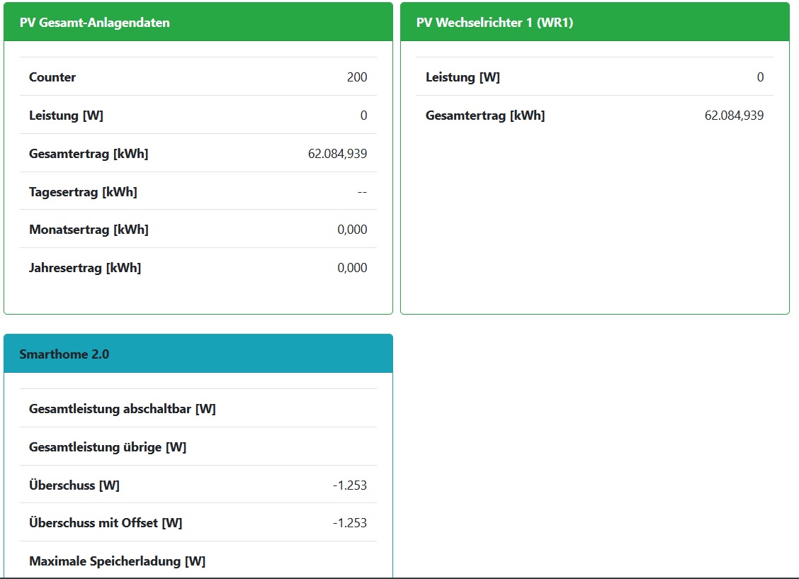

Siehst Du in openWB auch diverse Werte, wie Zählerstände der WR (als Summe) unter Status/ PV aus dem 2. Link unter "Site"?
Gern auch mal von PV einen Screen.

Gesamt- Zählerstand kommt, morgen auch die aktuelle Leistung....
Bin auf den Tagesgraph morgen gespannt.
