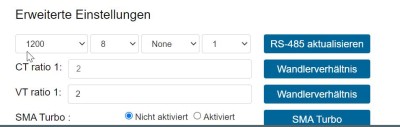

Ich möchte erstmal aktuell die Stromwandler einstellen und habe eine Verständnisfrage.
Ich habe die Version mit 100A Wandlern und in der Anleitung heißt es:
Wählen Sie im Menü „Einstellungen“, um das Stromwandler-Verhältnis einzustellen. Das
Wandlerverhältnis ist definiert als 1: Wert. Wenn Sie beispielsweise einen Stromwandler 5:
200 haben, ist der Wert 40. Für elgris 100 A Klappwandler wählen Sie 2 und bei 400 A 4
Soweit ich das richtig deute, muss ich dann einen Wert von 2 eintragen.
Allerdings habe ich 2 Werte in den Einstellungen. CT Ratio und VT Ratio - siehe Bild
Kann mir jemand sagen, was ich hier eintragen muss bzw. was diese bedeuten?
Ich habe jetzt mal bei beiden "2" eingetragen. Vorher stand bei beiden eine 1 drin. Ist das korrekt?
Und noch eine Frage zur Integration des Elgris in die OpenWB:
Im Einrichtungsassistent kann ich am Anfang ein Strombezugsmessmodul auswählen. Das wäre ja in meinem Fall der Elgris, korrekt?
Aber der wird hier nicht zur Auswahl gestellt. Mit welcher Einstellung bekomme ich den Elgris denn hier eingebunden?
Sorry für die Anfängerfragen!
