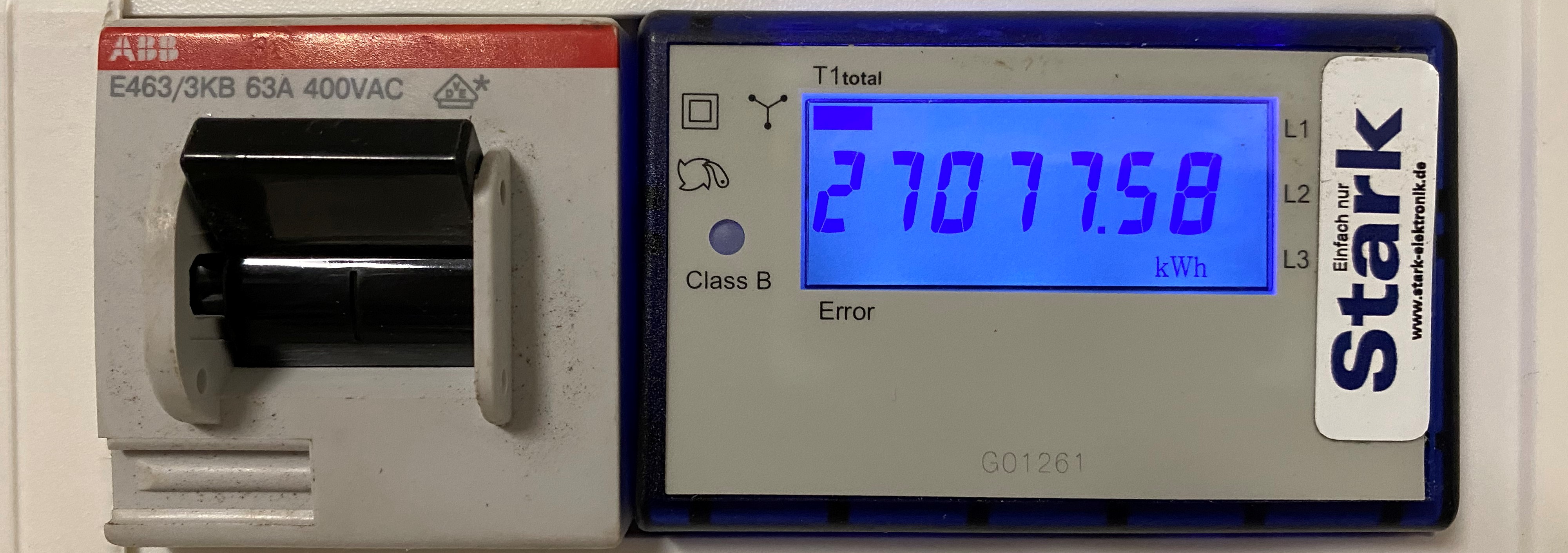

Ich habe diesen Zähler:
vielen Dank schon mal für die Erklärung.

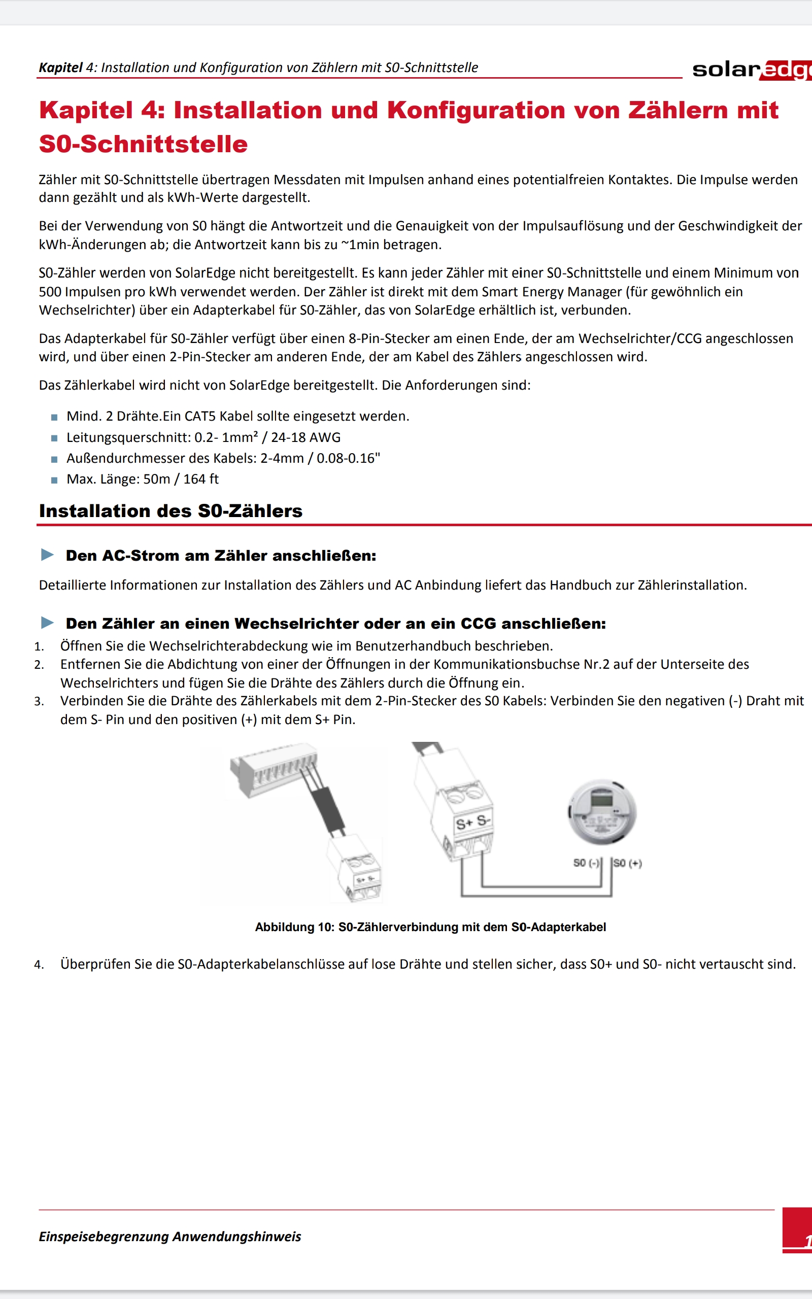

Hast du im Solaredge Portal irgendwelche Detailangaben zu deinem Zähler ?

Ich kann leider nur mit dem Datenblatt von dieser Webseite dienen.

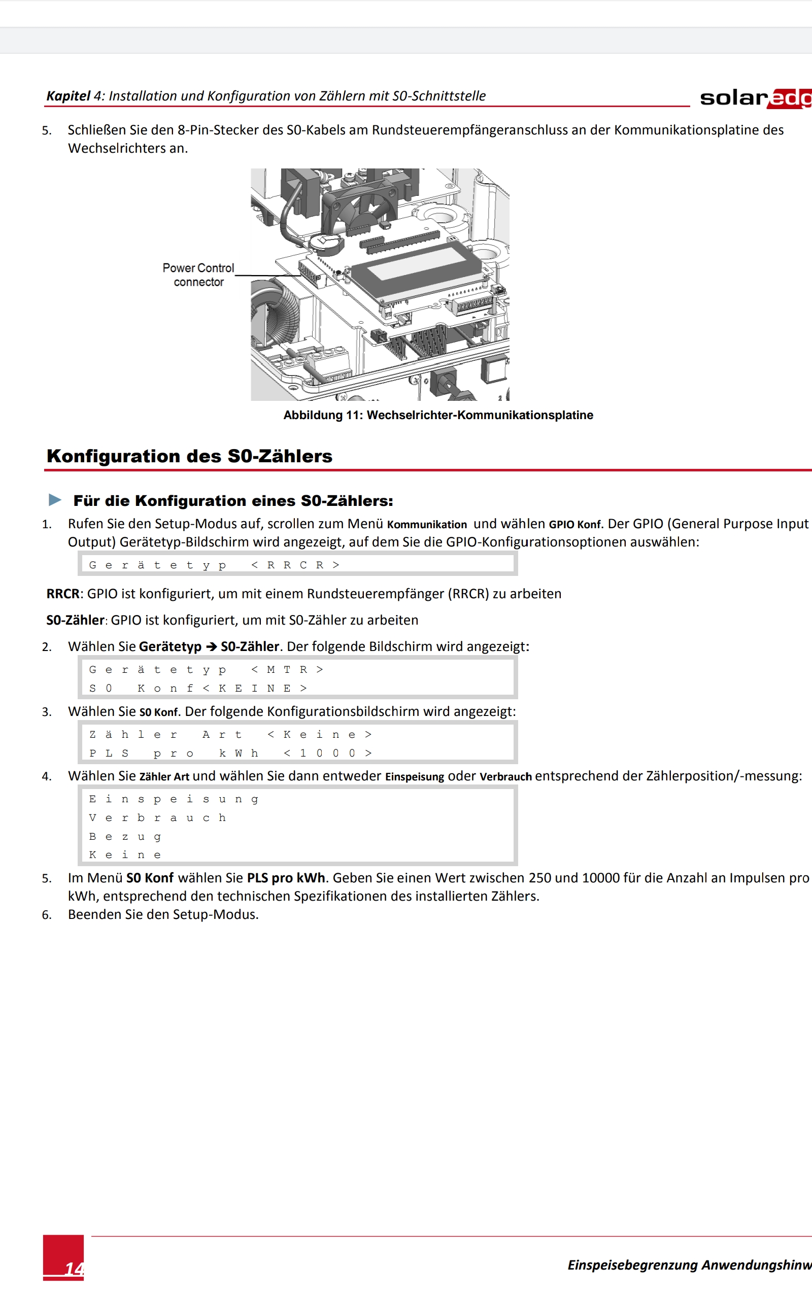

Re: Neue openWB - Wie konfigurieren für i3s/120 und Solaredge?
Hier hab ich noch das gefunden
Kein Ahnung ob das hilft
Der geht aber von einem anderen Anschluss an der Wr aus.

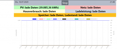

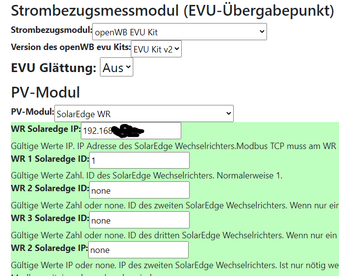

So heute hat mein Elektriker das OpenWB EVU Kit eingebaut. Leider kann ich nicht erkennen ob es die Version 1 oder 2 ist. Die Konfiguration habe ich auch gemacht und ich habe den Solaredge Wechselrichter mit seiner IP angegeben.
So sieht die Konfiguration aus:
Und so die Auswertung:
Leider werden keine Werte angezeigt und ich weiß nicht wie ich es troubleshooting kann. Habt Ihr einen Ansatz oder eine Idee?
EVU Kit leuchtet (das Netzteil?)
Zwischen EVU Kit und openWB "nur" dumme Switche?
openWB per LAN oder WLAN angebunden?
Nur ein dummer Switch dazwischen und OpenWB läuft Testweise auf einem RaspberryPi, der per LAN angeschlossen ist.
Leuchten ist relativ, das Display ist an und zeigt mittlerweile einen Wert von 5,1 kWh an.
Bitte mal Debug Daten senden. Vermutlich liegt es an der Konfiguration vom Raspberry.
Mit Leuchten ist das Netzteil bzw. der Adapter gemeint der am EVU Kit Zähler angeschlossen ist.
