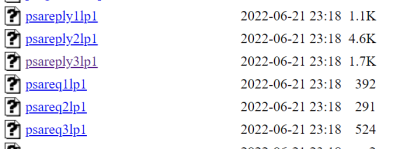

Ja, es sollte in der Ramdisk besagte psareply1, ..2, und ..3 geben welche die Antworten auf die Anfragen enthalten. Diese sollten Aufschlus geben wo es klemmt. Die Dateien liegen in /openWB/ramdisk: Bitte nicht den Inhalt der psareq-Dateien posten, diese enthalten Benutzername und Kennwort.

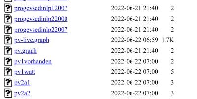

Die besagte Datei existiert bei mir nicht:
Hier die Client ID: 07364655-93cb-4194-8158-6b035ac2c24c.

Ich hab ein neues Thema eröffnet, weil ich glaube, daß bei der Installation ein paar Dateinen ausgelassen wurden....
