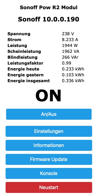

darf ich diesen alten Thread noch einmal aufwärmen: ich habe einen Sonoff POW R2 in openWB problemlos integriert. Er schaltet eine Teichpumpe mit UV Lampe bei PV Überschuss, alles perfekt!
Leide sehe ich im Live view den Sonoff als Verbraucher 1 in der Legende, der entsprechende Verbrauch wird aber nicht angezeigt (nur eine grüne Linie auf der X-Achse). Im Sonoff Menu werden die Verbrauchswerte aber angezeigt.
Warum übernimmt openWB die Verbrauchswerte nicht , obwohl der Sonoff einwandfrei bei PV Überschuss geschalten wird? Muss ich noch etwas einstellen dass die Werte auch eingepflegt werden?

ich habe den Sonoff POW unter 'Einstellungen' - 'Smart Home' - 'Externes gerät 1' auf 'Aktiviert' gesetzt und die entsprechenden Schwellen und Ein- bzw. Ausschalt- URLs gesetzt. Wo trägt man noch den Sonoff als 'Verbraucher' ein? Danke!
Re: Openwb mit smart Home
Verfasst: Di Mär 24, 2020 2:23 pm
von c53704
hab's gefunden! Jetzt klappt's bestens!

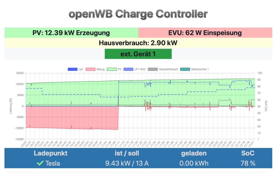

Hallo Zusammen,
gibt es ein Möglichkeit mehr als nur zwei Verbrauch unter Smart Home einzubinden?
Leider benötige ich mindestes vier um dies Situation bei mir Darzustellen und die Wärmepumpe auch PV abhängig zu steuern.
Es wäre auch schön wenn man einen SMA Energie Meter oder einen Shelly 3EM als Verbraucher einzustellen.
Ist diese Erweiterung geplant?
Zwei dinge sind mir in der Start Themen aufgefallen, siehe Anhang:
1. Ist des möglich den Verbrauchernamen dazustellen? Das meine Eltern leider mit Verbraucher 1 und Verbraucher 2 nichts anfangen können?
2. Wenn man die Dauer auf 120 min stelle, wird in der Zeitachse nicht alles angezeigt. (Nur 4 Uhr und 6 Uhr werden angezeigt.)
Gruß Sascha
Verfasst: Sa Nov 14, 2020 9:14 am
von openWB
Schau mal in den SmartHome 2.0 Thread.
Da kommen Verbraucher mit rein und auch mehr sind möglich.
Shelly ist schon drin, 3PM sicherlich auch bald.
SDM kommt bald. Würde ich eher empfehlen als ein Sma energy meter
