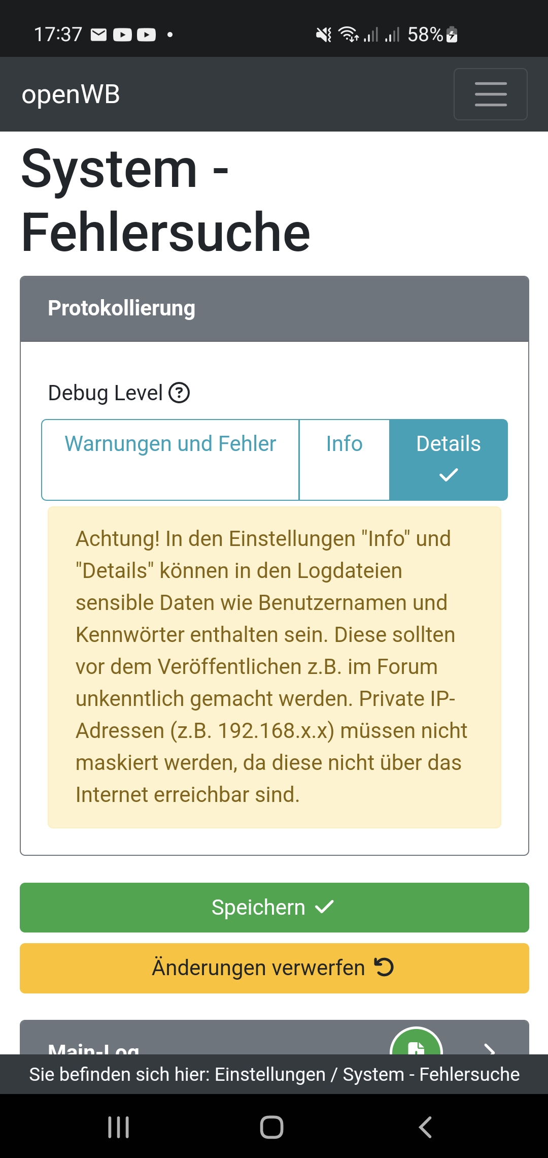

Bin auf die Version 2 umgestiegen und promt funktioniert der PE 11 nicht mehr Jedenfalls wird in der openWB nichts angezeigt.
Um den Fehler mal einzugrenzen wollte ich ins Fehlerprotokoll schauen, aber da kommt immer nur -- noch nicht geladen --
Debug Level habe ich schon auf Details gestellt. Wie kann ich denn mit der Version 2 ein Log erstellen?

Da drunter kommen dann die einzelnen Logs
Re: Installation SDM120M - PE11
Verfasst: So Sep 24, 2023 4:05 pm
von Kona2021
Danke. Erst den Pfeil runter drücken und dann auf das grüne Icon. Dann kommt was.

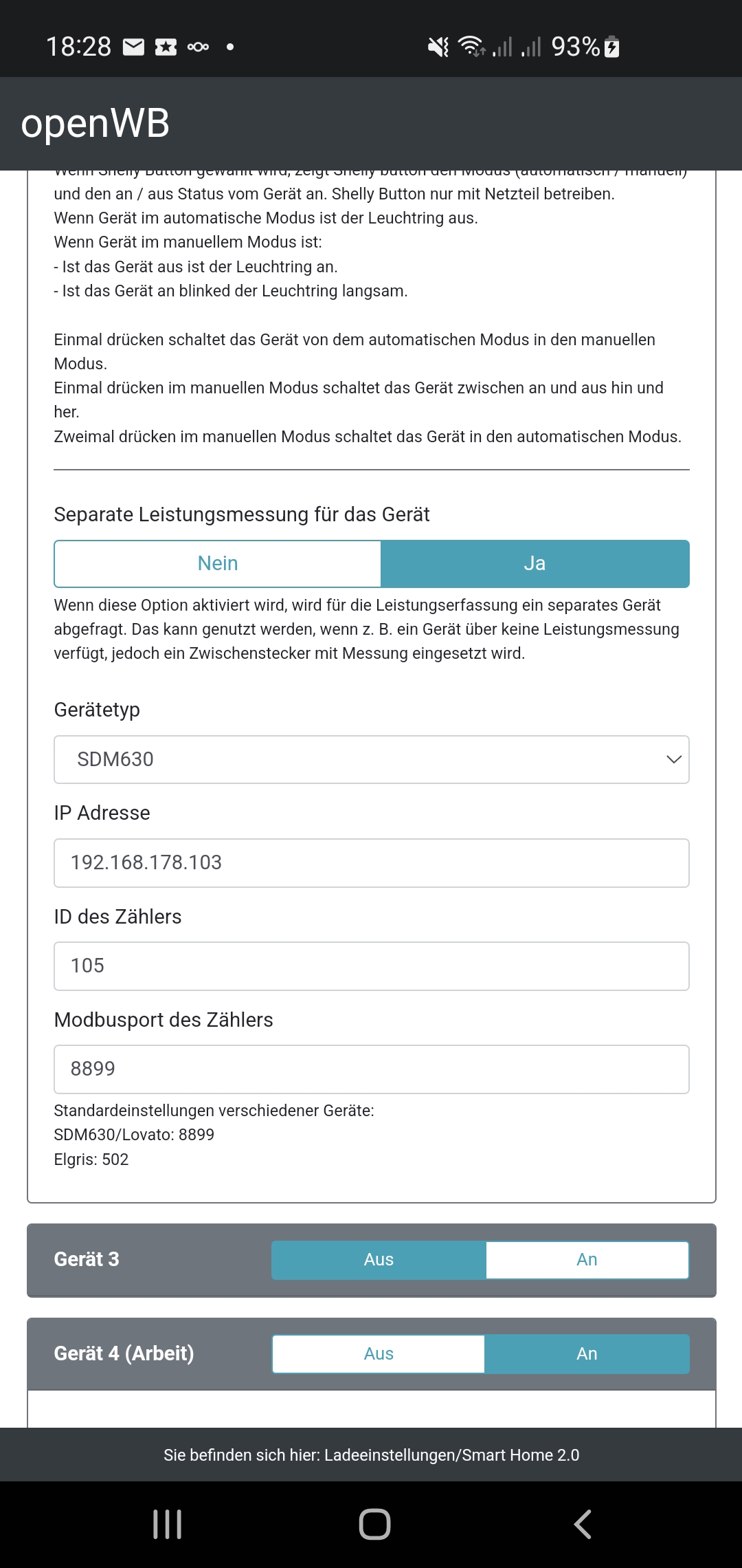

Gerätetyp: Http
Leistungs-URL: 127.0.0.1/openWB/modules/smarthome/http/dummyurl2.php
Ist das auch bei Version 2 korrekt?
Ich hatte einen SDM120 eingetragen, jetzt aber auf SDM630 geändert.
Spielt die ID des Zählers eine Rolle. Ist bei mir 1.
Noch sehe ich nichts.
