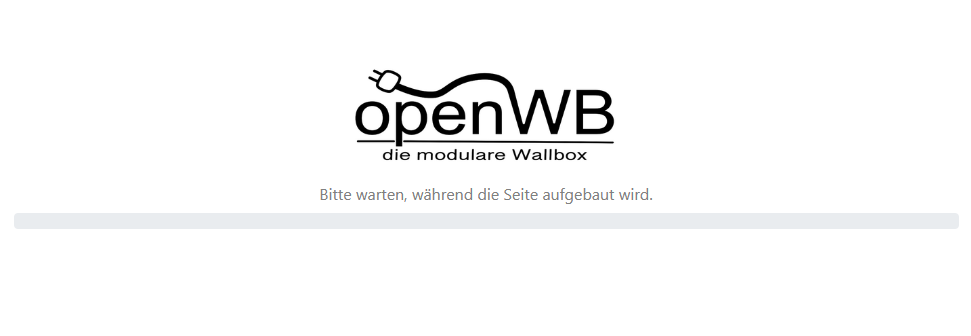

- Firefox: Login nicht möglich - kommt immer wieder das Anmeldefenster, obwohl Anmeldedaten korrekt

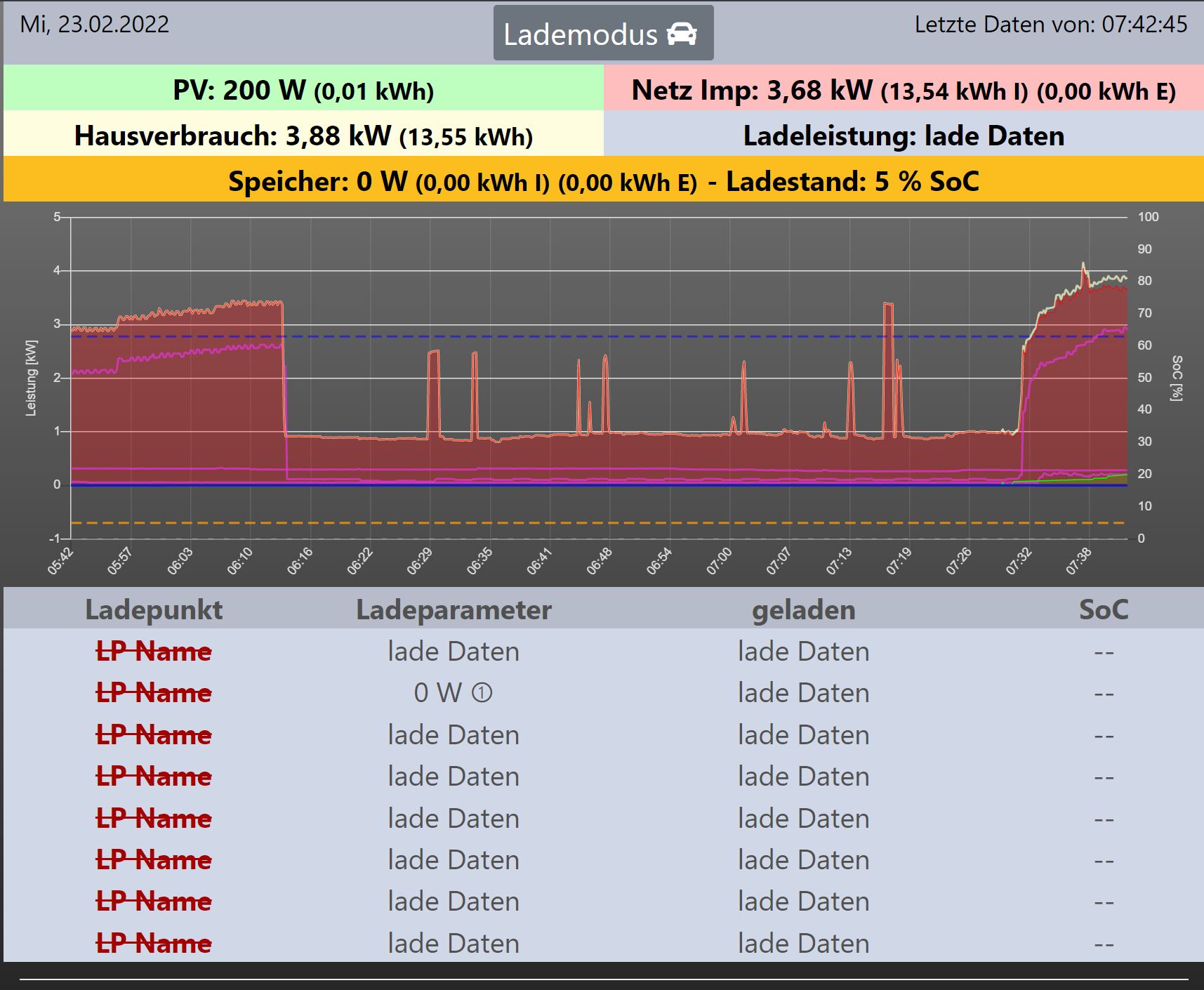

- Chrome: Login klappt, jedoch Daten unvollständig. Scheint beim Laden der Ladepunktdaten hängen zu bleiben
- Edge: Login klappt, jedoch Daten unvollständig. Scheint beim Laden der Ladepunktdaten hängen zu bleiben

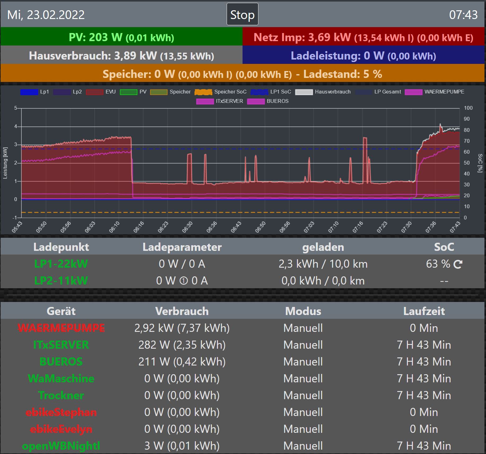

- Lokal: alles wie erwartet (Screenshot)
Nicht zum meckern - nur zur Kenntnis - vllt. hilfreich fürs Troubleshooting.
Solange nutze ich mein VPN und gut ists
VG Stephan
