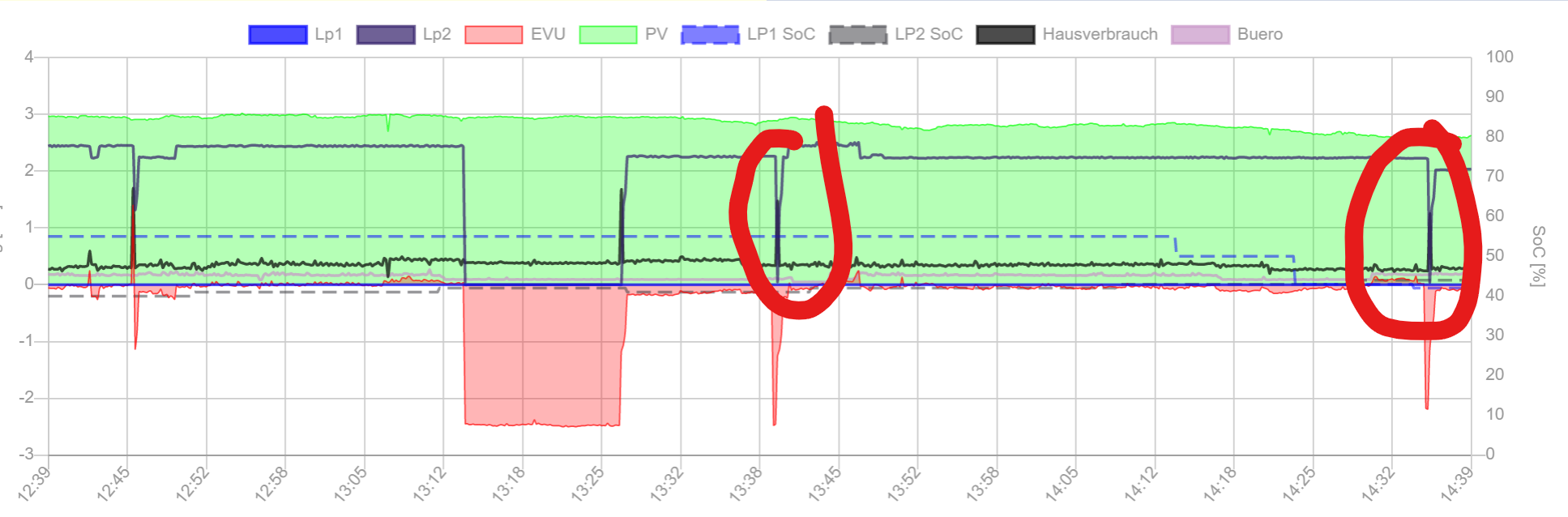

Seit dem Update auf die .257 beta habe ich an meinem Model Y gelegentlich kurze Ladeeinbrüche. Im Webinterface der openWB sehe ich dann 0W Ladleistung, die Ladestromvorgabe ist auf >20A.
Das Model Y ist an einer externen openWB angeschlossen, so sieht das dann aus:
Log openWB:

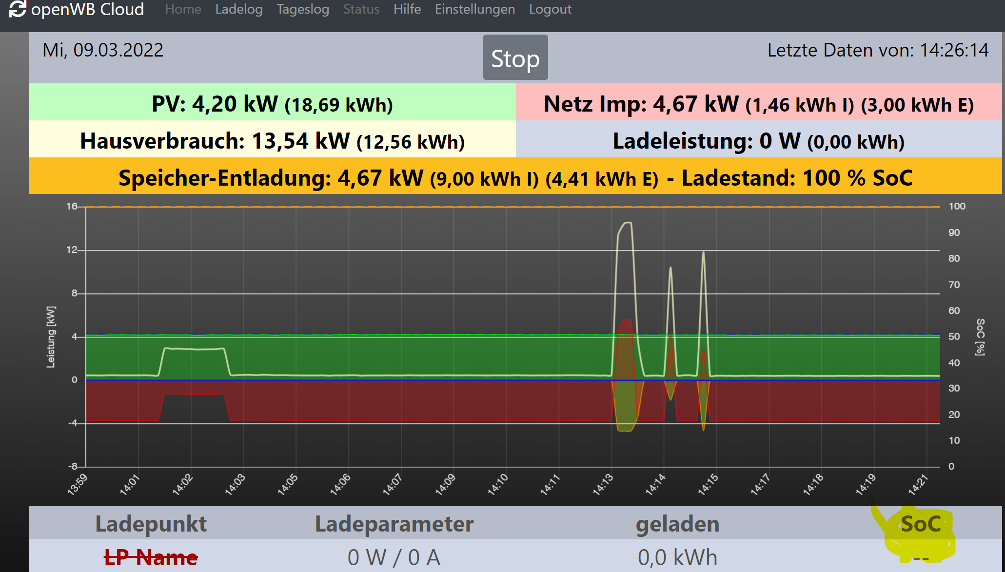

Hallo Zusammen,
ich habe festgestellt das auf der Version 1.9.258 in der Cloudversion der PKW-SOC zwar in der Grafik als Linie angezeigt wird (51%), aber leider nicht unten in der Ladepunktdarstellung. Leider wird der Ladepunktname auch nicht übernommen.
In der lokalen Version funktioniert es einwandfrei.
Gruß Frank
