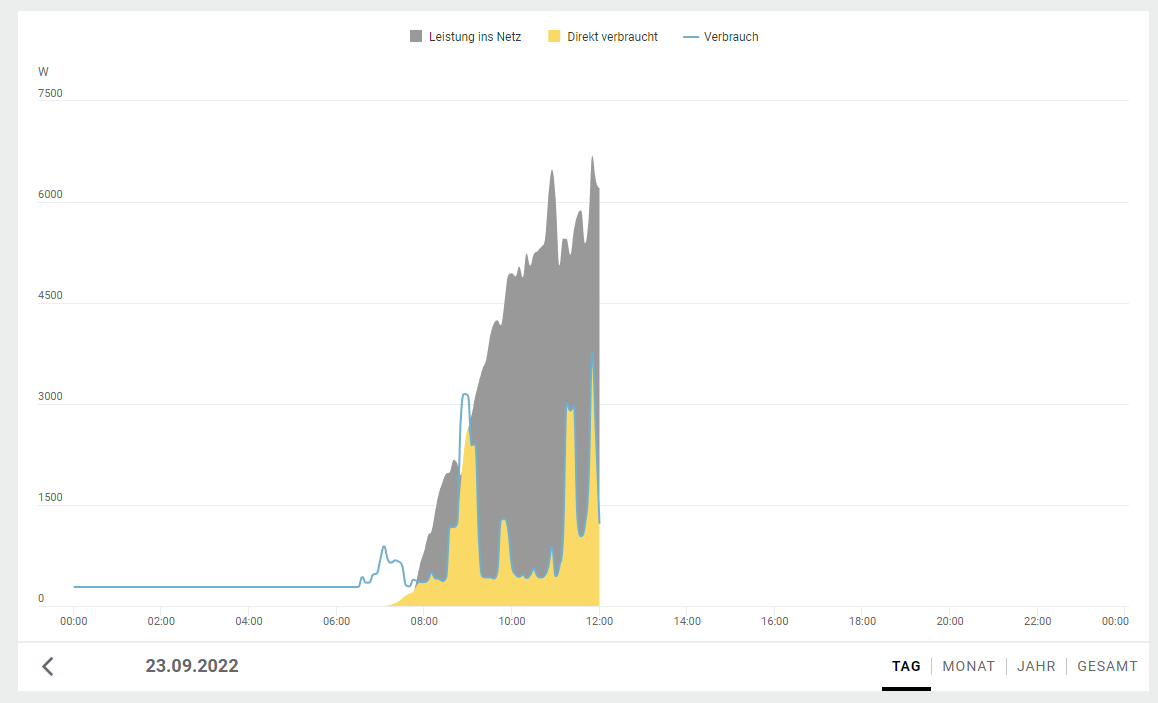

ich beobachte auch einen Spike / Peak im Logging jeden Tag am Morgen. Ich vermute es passiert in dem Moment, in dem der Fronius Wechsel Richter einschaltet.
Ich denke, dass es sich bei dem Wert um die Verbrauchssumme der Nacht handelt, in der der Wechselrichter "schläft" und keine Messwerte liefert
Logging:
Anzeige Wechselrichter:
Hat jemand einen Rat wie, man das verbessern kann?

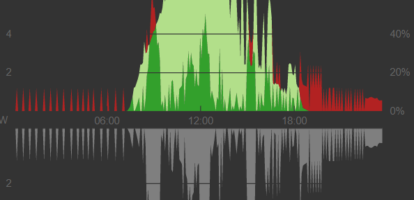

Hi, ich habe "das" Problem auch. Im Tageslog immer wieder Spikes und ich habe mein Problem im CSV gefunden:
Ich habe einen 600W Microwechselrichter und der liefert im Webinterface immer nur 182,4 kWh -> 182,5 kWh Sprünge, die ich per MQTT schicke und das CSV hat die Werte so und der Graph zeigt sie genau so.
Für mein Problem müsste der Graph die Zwischenwerte schätzen: +0,1kWh nach 30 Minuten? Also statistisch pro 5 Minuten +0,01666 kWh darstellen.
Nicht ganz trivial, nicht 100% korrekt, aber machbar und schöner als das aktuell.
Ob das aber mit dem Problem hier zusammenhängt und nur bei mir einfacher zu erkennen war?

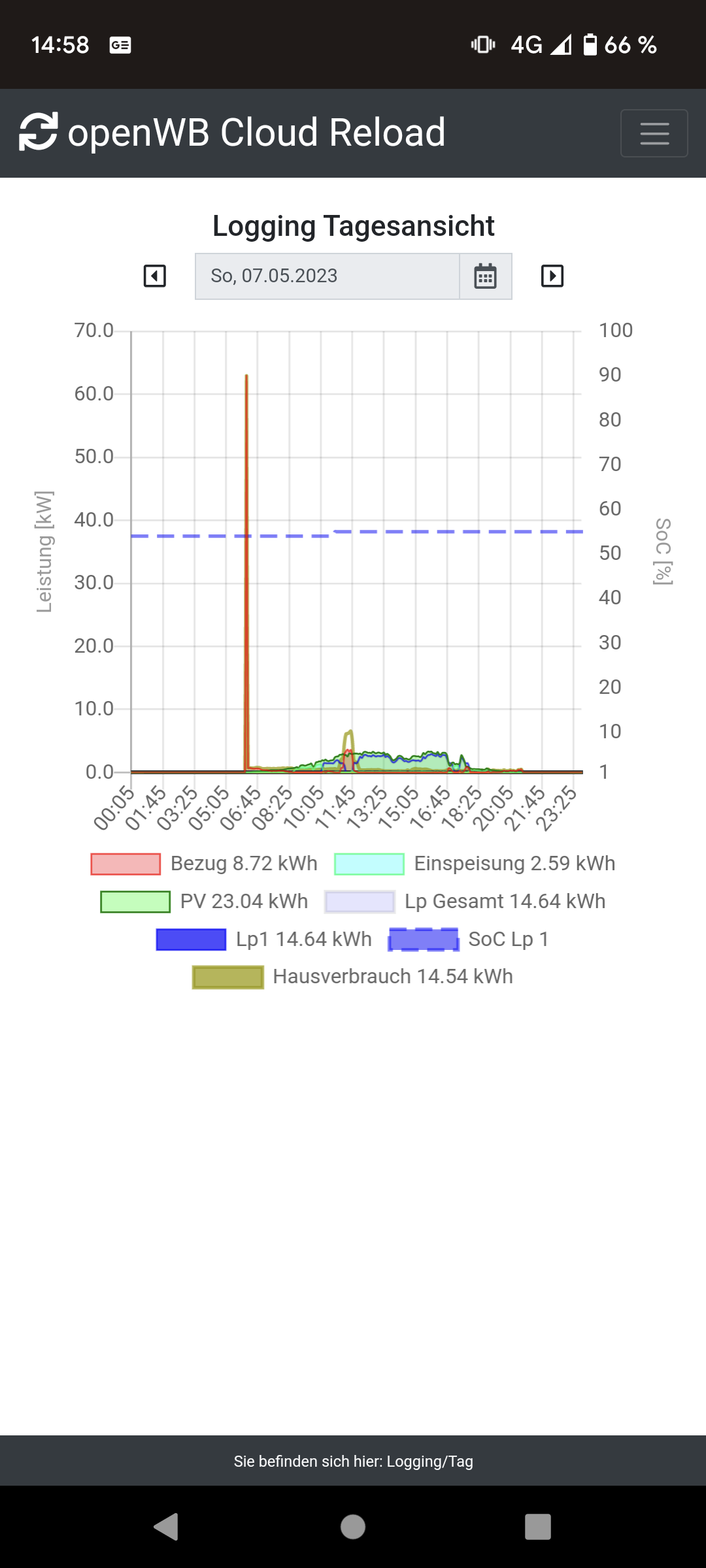

Hab selber Problem, seit ca 7.mai
WR ist ein fronius symo 8.2.3 mit datalogger V2
Die openWB inzwischen auf 1.9.301(macht aber keinen Unterschied..
Werde das Datensenden vom fronius auch in der Nacht aktivieren und hoffe, dass das eine Besserung bringt?.. bei mir ist der Spike täglich um ca 0600 und "dauert" 10 Minuten..
Problematisch ist in der Visualisierung die automatische Skalierung, da damit der Tageslog unlesbar wird..
