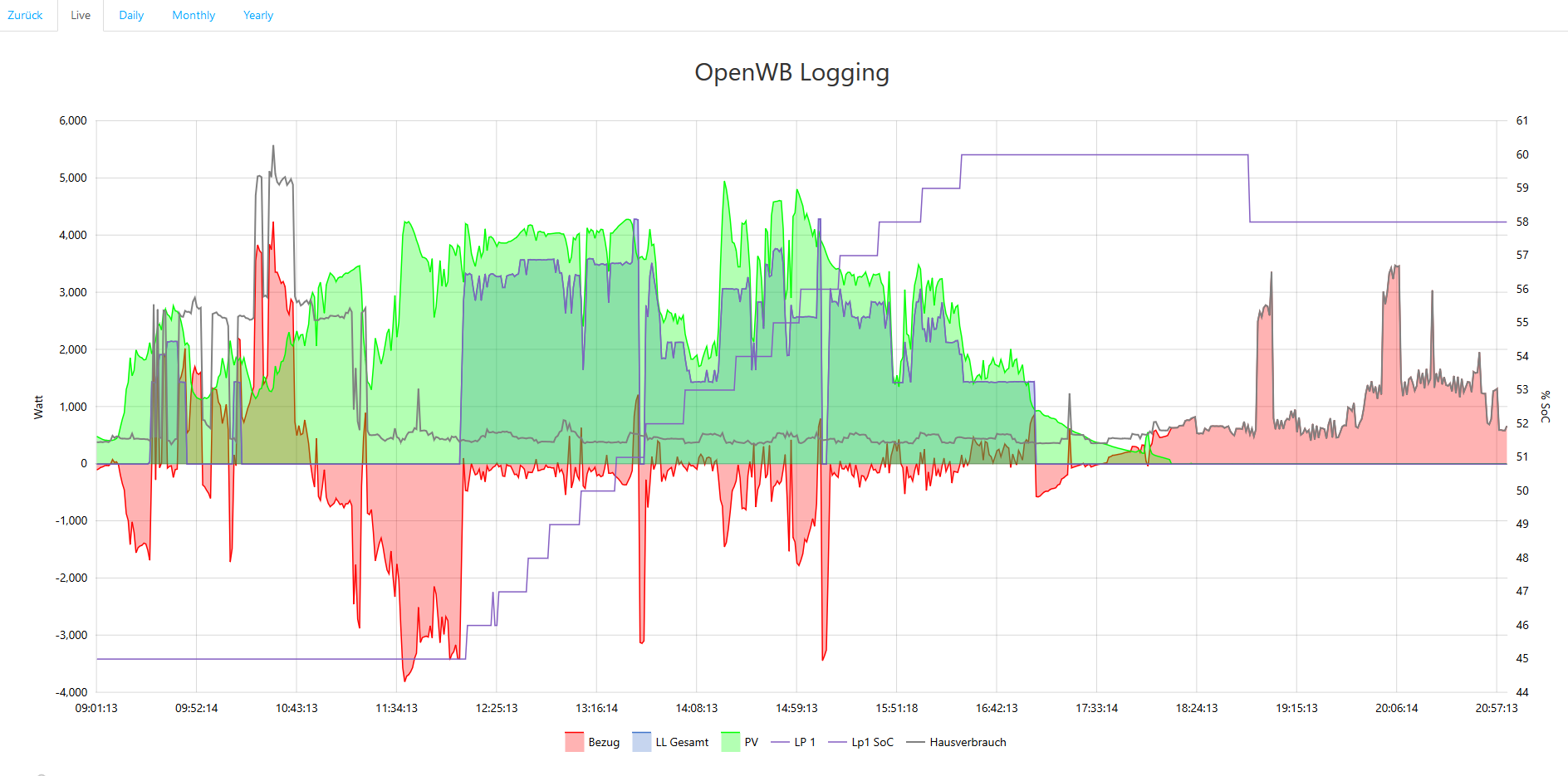

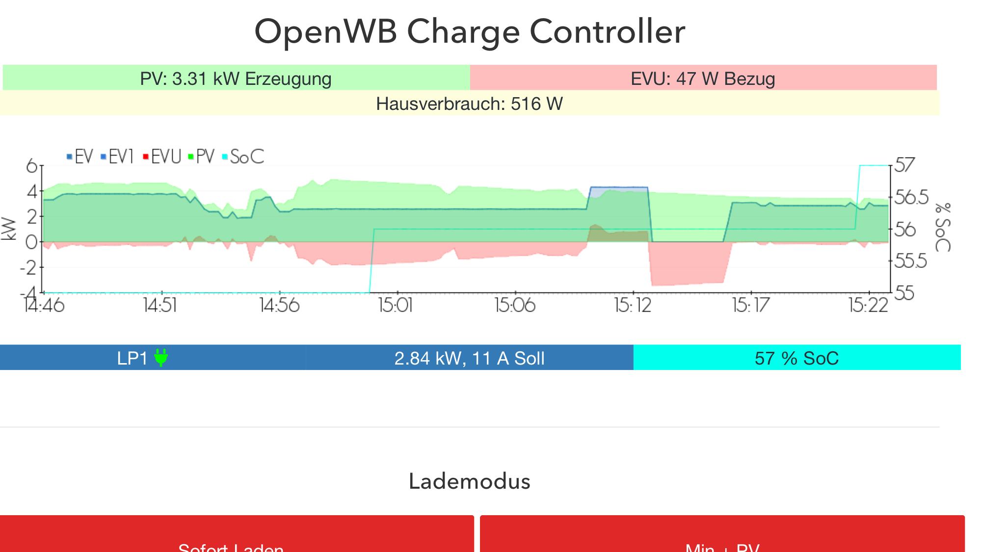

Heute hat sich bei uns die Sonne wieder gezeigt. Das E-Auto blieb zuhause und durfte Sonnenstrom laden. Folgendes Verhalten trat zweimal auf:
Auf diesem Bildschirmphoto von meinem Smartphone (zufällig von unterwegs diesen Graphen gesehen) verharrt die Ladung für etwa 14 Minuten bei 2,6kW (gleichzeitig werden bis zu 2kW ins Netz eingespeist) um dann, just in dem Augenblick wo die Sonne offensichtlich sich kurzfristig hinter einer Wolke versteckt, auf 4,3kW hoch zu schalten. Wenige Minuten später wird das Laden von der OpenWB beendet/unterbrochen (zu wenig Leistung von der PV) um dann ein paar Minuten später wieder zu starten. Die kW-Werte habe ich aus dem Live Log herausgelesen.
Das verharren auf 2,6kW bei gleichzeitigem Einspeisen von etwa 2kW könnte ein Bug sein? Das Abschalten war ok, da zu wenig Leistung von der PV kam. Warum die anschließende Wartezeit von etwa 3 Minuten?
Hier noch der live Log dazu:
Im Live Log ist um 13:39 nochmals ein ähnliches Verhalten zu sehen - zumindes was das Beenden/Unterbrechen der Ladung betrifft.
wolkensurfer

Wenn das nochmal passiert - Einstellungen -> Misc -> Debug Daten senden. Ansonsten kann man nur raten.
Optimalerweise schauen was der Tesla sagt, also z.B ob er 13/18A anzeigt.
Hatte es schon 1-2 mal das er weiß das mehr geht, aber nicht hochregelt, erst wenn der Wert sich wieder verändert.
