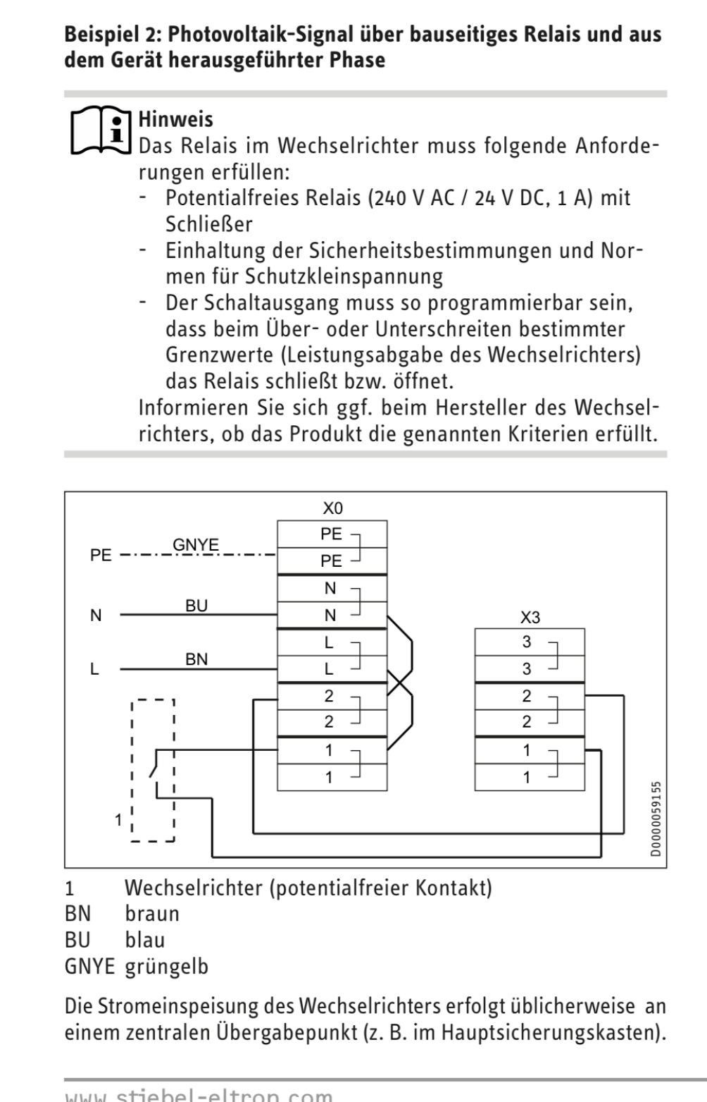

Okaegi hat recht. Die X3 Klemmen brauchen AC-230V (X3-1=>L, X3-2=>N) für die Temp2-Aktivierung.
Im Bsp. 2 werden die 230V vom festen B-Anschluss abgeriffen und mittels separatem Schaltrelais ON/OFF geschalten. D.h. das Relais könnte durch einen Shelly mit direktem 230V-ON/OFF ersetzt werden.
btw
Gibt's nicht auch shellies mit 2 unabhängigen Schaltrelais? => nur 1 Gerät aber 2 Aktoren
X3 (Steuersignal) wird sicher nur gaaanz wenig Strom ziehen. A und B dagegen erheblich mehr (Leistungsbauteile => Verdichter und Fremdstromanode).
btw

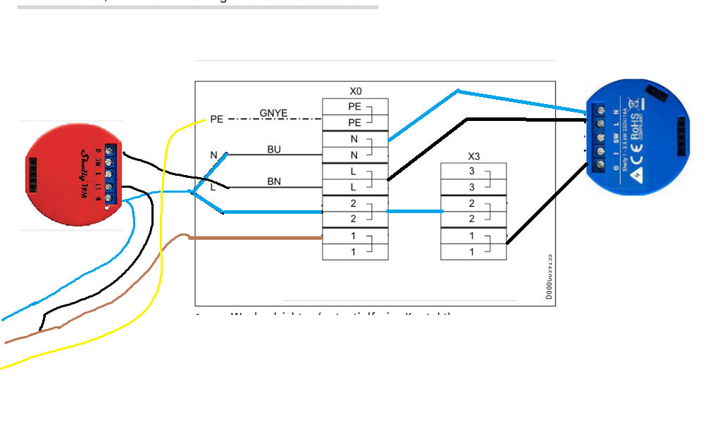

Ich habe die Pumpe hier stehen und werde die in den nächsten Wochen anschließen. Ich finde die Anleitung etwas verwirrend. Einmal soll das Relais potenzialfrei sein dann steht in den technischen Daten 230-240V für den externen Signalgeber.
Mein Plan ist.
Shelly 1 PM zu X0:PE/N/L
Separate Leitung zu X0:2/1
Shelly 1 zu X3: 2/1 (Leitung kommt aber auch vom Shelly 1 PM)
So kann ich dir Pumpe komplett abstellen in der Nacht über den 1PM und auch den Stromverbrauch relativ gut messen, außer X0:2/1.
Und ich kann den Shelly 1 schalten, damit ich bei Überschuss Solltemperatur 2 aktivieren kann.
Das war zumindest der Plan. Wie gesagt bin ich noch verwirrt, dass im Text zum externen Signalgeber potentialfrei steht und in den technischen Daten für diesen 230-240 V.
Evtl. schreibe ich Stiebel Eltron einfach mal an.

So sieht mein Plan auch aus.warbird hat geschrieben: Di Jan 10, 2023 7:48 pm Ich habe die Pumpe hier stehen und werde die in den nächsten Wochen anschließen. Ich finde die Anleitung etwas verwirrend. Einmal soll das Relais potenzialfrei sein dann steht in den technischen Daten 230-240V für den externen Signalgeber.
Mein Plan ist.
Wenn Du es angeschlossen hast kannst ja mitteilen wie es bei Dir funktioniert.

Was verwirrt denn genau?
Was du brauchst in ein potentialfreies Relais was 230V schalten darf, wobei der fließende Strom fast vernachlässigt werden kann da es nur eine Steuerspannung ist und hier keine nennenswerte Leistung fließt. Du kannst, je nachdem ob du WLAN oder LAN dort hast z.B. Shelly 1 (WLAN) oder ShellyPro1 (LAN und Hutschiene) verwenden.
Bei mir verrichtet ein ShellyPro2 an der Brauchwasser-WP seinen Dienst. Kanal 1 schaltet den WP-Betrieb und Kanal 2 den Heizstab.

ich bin kein Elektriker mir kam es beim ersten lesen so vor, als würde in den technischen Daten stehen, dass das Relais 230-240 V "durchreichen" soll aber in dem Beispiel nur 24V.
War aber sehr wahrscheinlich nicht so gemeint sondern eher, dass das Relais mit 230-240V versorgt werden kann/soll aber nur 24V am Relais ausgeben darf.
Das müsste also mit dem Shelly 1 genau passen.

Nein, die Angabe bezieht sich auf das, was das Relais Leistungsmäßig abkönnen muss. In diesem Fall 230V AC (Wechselstrom) = Netzspannung UND 24V DC (Gleichspannung). Natürlich liegt in deinem Fall "nur" 230V AC an, es kann aber auch zu einem geringen Gleichstromfluss kommen und dafür ist dann die DC Angabe.
Mit den Shellys bist da aber schon auf der sicheren Seite.

ich bin soweit, dass ich den Shelly 1 anschließen kann. Der Plan würde so aussehen:
Ein fünf adriges Kabel geht vom Shelly 1PM weg zur WP.
Eine Phase läuft durch den Shelly 1 PM und kann die ganze WP stromlos machen.
Die abgezweigte Leitung dieser Phase geht am Shelly 1 PM vorbei direkt zur Klemme für die Anode, dass die immer versorgt wird.
Die Brücken zwischen X0N / X02 und X0L / X01 sind entfernt.
Shelly 1 wird über die gleiche "Leitung" wie die WP selbst versorgt.
Einzige Frage, die ich jetzt noch habe, wie wird der Shelly 1 an X3 angeschlossen?
So wie auf meiner Zeichnung? Einen 24V Eingang habe ich ja nicht, weshalb ich nur an den Aussang ein Kabel machen würde. Oder sehe ich das falsch und da muss auch 230V dran? Update:
Ich glaube ich kann mir die Antwort selbst geben. Ich muss am Shelly 1 den Eingang "I" noch mit der Phase versorgen sonst kommt bei "0" nichts raus...Sehe ich das richtig?
Ansonsten muss den Elektriker kommen lassen. Wahrscheinlich die bessere Wahl aber verstehen will ich es trotzdem

sieht erstmal plausibel aus - nur die Shelly Anschlüsse habe ich nicht geprüft (müssen immer L_dauerhaft und L-geschalten (und N) angeschlossen haben)
Rückwärts betrachtet, müsste es folgende Funktion ergeben:
* Anode dauerhaft an
* WP on/off mit Shelly 1PM (rot)
* PV-Signal bei "WP on" separat mit Shelly 1 (blau) zu-/abschaltbar, bei "WP off" = funktionslos
update
blauer shelly:
Ja, da muss noch L an die 1, um an 0 auch 230V ausgeben zu können (L/N sind nur für die interne Shelly-Versorgung)
https://www.reichelt.de/index.html?ACTI ... MN_ENG.pdf
roter shelly:
Sieht anders aus. Da reicht wohl der L1-Anschluss.
https://cdn.shopify.com/s/files/1/0435/ ... 1625225158
Die Nutzung der "shelly-Handschalter (! 230V - sollten aber nur einen geringen Relaissteuerstrom schalten)" solltest Du noch in Erwägung ziehen, um neben WLAN auch manuell eingreifen zu können.
Auch der Anode würde ich noch einen 230V-Handschalter (! Der muss die volle Leistung der Anode schaffen !), spendieren.
