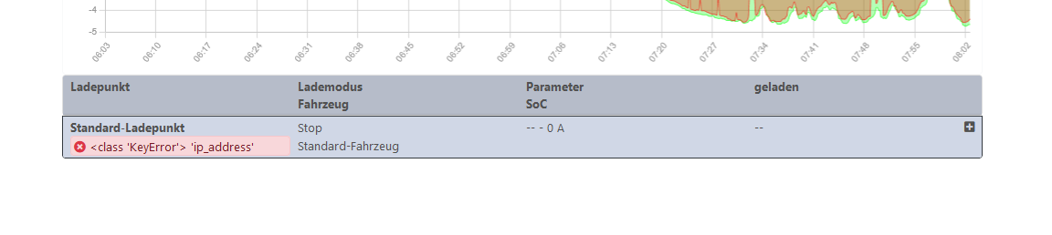

mrinas hat geschrieben: Fr Jun 03, 2022 7:59 am
Das ist interessant, ich hab' zwei SMA WR in meinem Setup, beide werden korrekt ausgelesen obwohl meine config 'ip' enthält, nicht 'ip_address'.
{"name": "WR Garage", "type": "sma_modbus_tcp", "id": 13, "configuration": {"ip": "192.168.178.204"}}
Ah, deshalb hat funktioniert es bei Dir derzeit auch.
Ich kopier mal meine Info aus dem inzwischen comitted PR hierher, dann siehst Du gleich das Vorgehen/die Änderung.
MQTT-Pfad openWB/system/device/0/config
ist
{"name": "SMA Modbus TCP", "type": "sma_modbus_tcp", "id": 1, "configuration": {"ip": null, "ip_address": "192.168.XXX.XXX"}}
soll
{"name": "SMA Modbus TCP", "type": "sma_modbus_tcp", "id": 1, "configuration": {"ip_address": "192.168.XXX.XXX"}}
Du wirst also nach dem nächsten Update die Konfiguration erneuern oder ändern müssen.

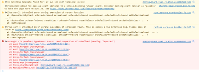

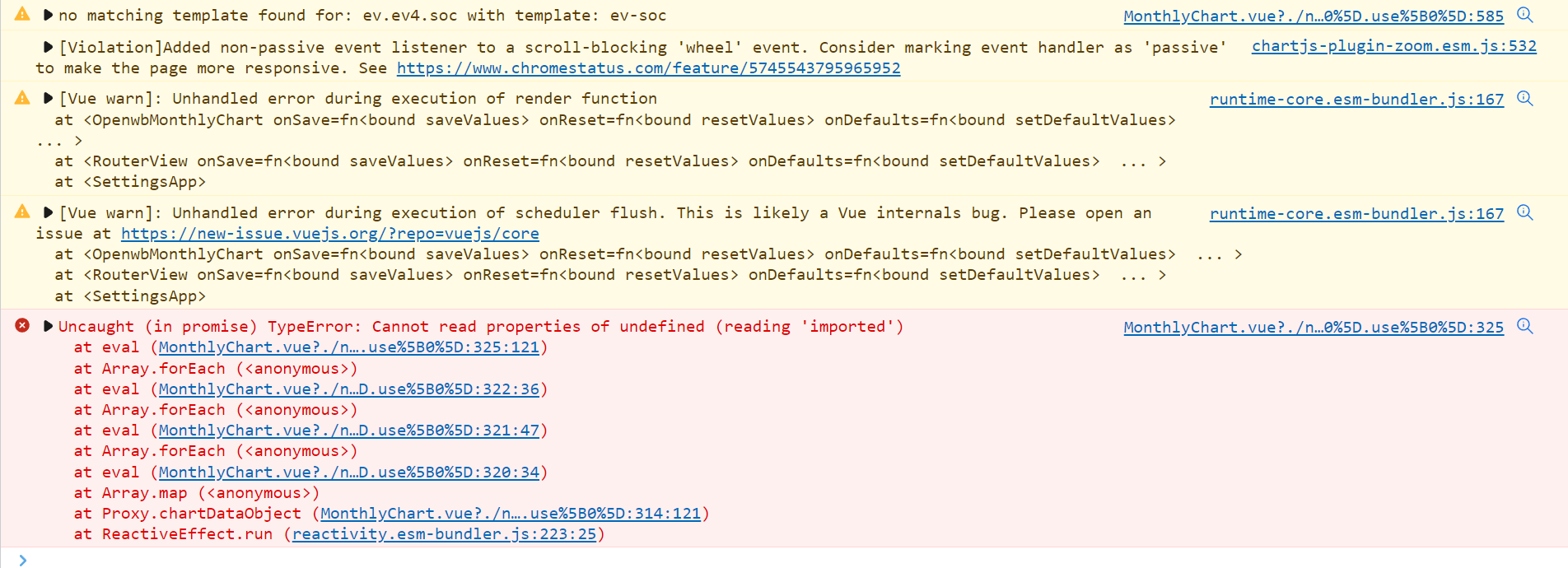

Der Monatsgraph läd' bei mir nur wenn ich die Seite frisch aufrufe. Sobald ich einen Monat aus dem Picker wähle verschwindet der Graph und es gibt nur die 'Daten anfordern' Schaltfläche. Ein Klick darauf schmeisst ein paar Fehler in der Konsole:
Auch den vorher angezeigten Monat auswählen klappt nicht, scheint auch keine Anfrage anzukommen, nichts im Log zu finden.

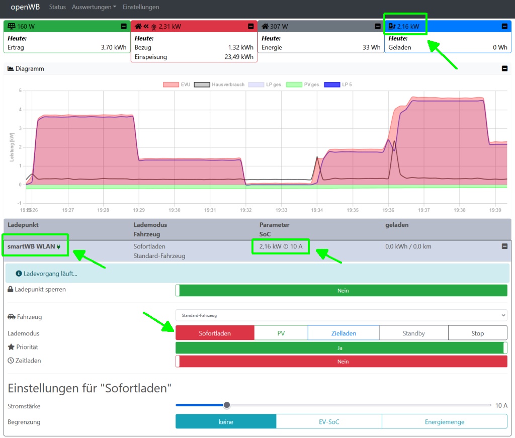

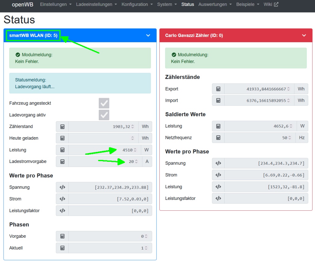

@CurtRod, @aiole: Ich habe das smartWB-Modul nochmal angepasst.
Beiträge: 8990
Has thanked: 245 times
Been thanked: 260 times
Re: Feedback Alpha 3
Hey Lena,
it works! Vielen Dank - jetzt sind wir voll testfähig.
Erholsame Pfingsten allen Entwicklern und Team!

mrinas hat geschrieben: Fr Jun 03, 2022 11:58 am Der Monatsgraph läd' bei mir nur wenn ich die Seite frisch aufrufe. Sobald ich einen Monat aus dem Picker wähle verschwindet der Graph und es gibt nur die 'Daten anfordern' Schaltfläche. Ein Klick darauf schmeisst ein paar Fehler in der Konsole:
Die Diagramme berechnen die Summenwerte darunter selbst. Aktuell sind die noch nicht so robust, wenn Werte fehlen oder Datenreihen hinzugefügt oder gelöscht wurden. Dann kommen eben solche Meldungen, wo ein Attribut "undefined" ist. Wird noch angepasst.

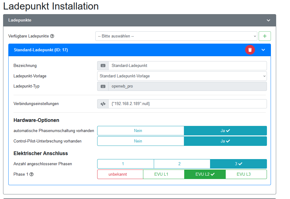

bitte steinigt mich jetzt nicht, aber wie trage ich hier die IP der Pro ein?

I'm Feld verbindungseinstellungen, zwischen die beiden ".
