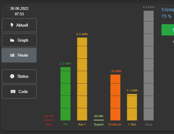

Ich hätte noch eine falsche Darstellung der Smarthome 2.0 Werte im Colors Schema zu melden. Im Diagramm ist nichts von einem Smarthome Aktor zu sehen (was auch stimmt). Im Colors Schema wird für den Entfeuchter für heute ein angeblicher Tagesverbrauch von 1,9 kwh angezeigt.

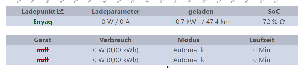

Seit gestern hat meine OpenWB die Namen meiner Smart Home Geräte vergessen.
Da steht nur null, ich musste nach konfigurieren.
Habe auch seit dem update auf 1.9.271 keine Änderungen gemacht.
Außerdem wäre es schön, wenn man mehr als 12 Zeichen eingeben könnte z.b. Waschmaschine
Hubert

Habe ich in einem anderen Thread (viewtopic.php?f=9&t=5364) schon mehrfach angemerkt. Entweder NULL oder NaN - teilweise 2x pro Tag oder im Abstand von 2-5 Tagen mehrfach. Leider gab es dazu seitens OpenWB keine Reaktion - "schön", das auch noch andere Nutzer dieses Phänomen bestätigen können.hubecker hat geschrieben: So Jun 26, 2022 7:06 am Seit gestern hat meine OpenWB die Namen meiner Smart Home Geräte vergessen.
Hubert
