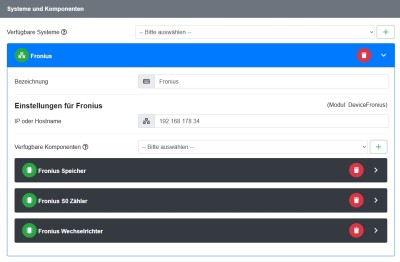

Nächstes Problem bei der Konfiguration:
Habe ein Fronius System mit Smartmeter.

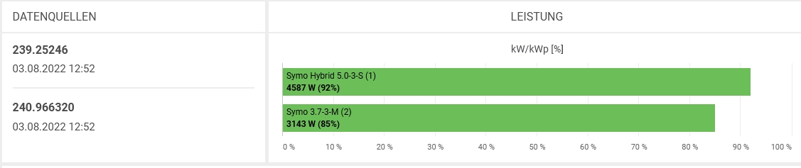

Einen Wechselrichter Symo Hybrid 5.0.3-1 mit 5 kW Leistung (Wechselrichter 1) und
einen Wechselrichter Symo 3.7-3-M mit 3,7 kW Leistung(Wechselrichter 2)
Smartmeter korrekt als Komponente eingegeben und erkannt.
Wechselrichter in Konfig. eingegeben, wird erkannt, aber ist nicht explizit einstellbar.

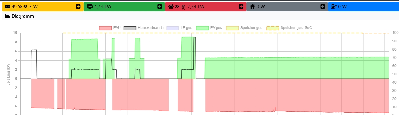

Es wird in der Grafik nur der aktuelle Wert des Wechselrichters 1 erkannt und angezeigt.
Also gebe ich nochmals einen Fronius Wechselrichter in die Konfig. ein.
Es wird nun der Wert des Wechselrichters 1 multipliziert, also der doppelte kW-Wert des Wechselrichters 1 angezeigt.
Ich finde keine Möglichkeit, Wechselrichter 1 und Wechselrichter 2 separat zu konfigurieren.

aiole hat geschrieben: Mi Aug 03, 2022 10:25 am Ein paar screenshot's wären hilfreich.
Gerne in den Anhang gestellt:
Konfiguration PV in V2,
aktuelle Leistung der beiden PV in Fronius SolarWeb und
aktuelle Leistung lt. Grafik in V2
