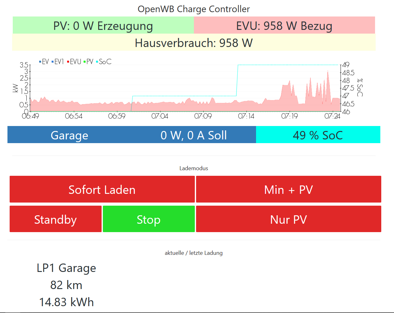

eine Kleinigkeit ist mir gerade aufgefallen:
Seit gestern Abend steht die OpenWB auf STOP und das Model 3 ist nicht an die OpenWB angeschlossen. Der Graph des SoC wird seit dem wie eingefroren angezeigt. Scheint erstmal sinnvoll, da der SoC in dieser beschriebenen Situation nicht mehr abgefragt wird. Allerdings sieht man jetzt den Anstieg des SoC während des letzten Ladevorgangs. Ich hätte erwartet, dass in der aktuellen Situation der SoC als "eingefrorene" Linie fortgeführt wird.
Zur Veranschaulichung der aktuelle Screenshot:
Der Graph des SoC von gestern Abend (zum Zeitpunkt, als die OpenWB auf STOP geschaltet wurde und das Ladekabel vom Model 3 entfernt wurde). Die anderen Graphen sind aktuell. Dieser Mix aus altem Graph und aktuellen Graphen finde ich irritierend.
Mein Vorschlag wäre der, dass der SoC als gerade Linie mit dem letzten bekannten Wert fortgeführt wird, bis das Auto wieder an die OpenWB angeschlossen wird und dadurch der SoC-Wert aktualisiert wird.

Der Lademodus ist komplett irrelevant für das SoC nicht abfragen Feature.
Warum der SoC eingefroren ist weiß ich, fix folgt.
