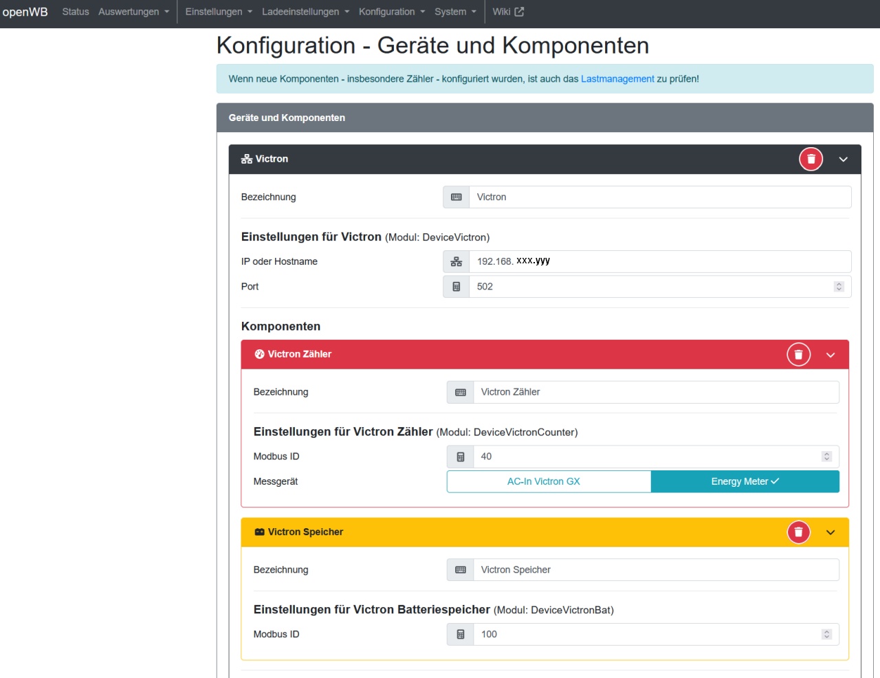

sunnykleineichen hat geschrieben: Sa Mär 02, 2024 11:17 am Nein, ich habe kein KSEM.
Aber eigentlich sollte es egal sein, woher das Victron-System seine Daten bekommt. Am Ende liest Du es ja von der OpenWB nur aus. Und hier ist die Modbus-ID relevant.
Schau doch mal auf Remote-Konsole nach.
Unter Einstellungen / Dienste / Modbus-TCP und dann Verfügbare Dienste.
Dort findest Du die Modbus-ID's - dort das Grid-Meter suchen.
Vielleicht liegt es ja daran und danach wird auch der Speicher gefunden.
Wäre ein Versuch wert.
