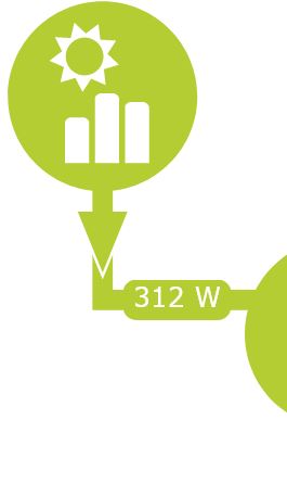

Einstellungen geändert:
nun wird zuviel angezeigt und es steigt weiter:
Ich drehe es nochmal.

in der alten Einstellung ist es fast richtig:
Direkt im Plenti und Piko angezeigt: 410 und 309W
In der oWB: 622
Das ist ja fast richtig.
Ist jetzt ohne Lovato.

so ich hab jetzt nur mal den Plenti mit dem Lovato drin:
Dann hab ich dieses Ergebnis direkt im Plenti:
und in der oWB steht es so:
die Abgänge für die Wechselrichter liegen gleich nach dem KSEM.
Plenti:
SLS - Zähler - KSEM - FI - LS - Lovato - WR
Piko:
SLS - Zähler - KSEM - LS - WR
Nur im Zweig zum Plenticore sitzt der Lovato.
Den hatte ich Anfangs probiert miteinzubeziehen dann aber nicht benutzt
weil Werte doppelt gezählt wurden.
Gerade eben hat es sich wieder einsortiert:
und im Plenti ist es wieder ein bisschen mehr:
