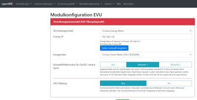

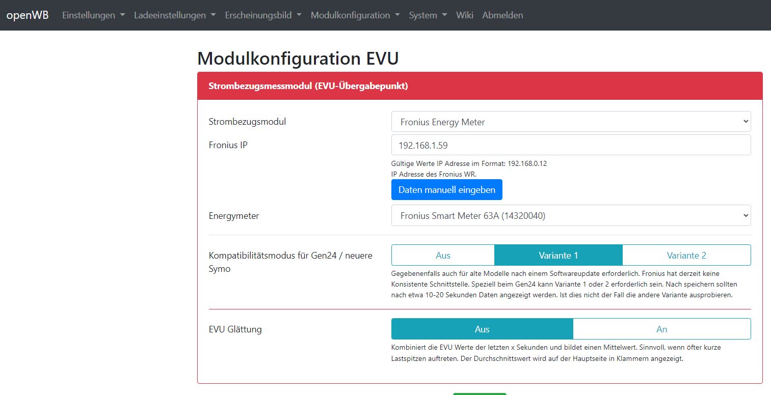

Seit dem Update der Fronius FW meines Symo Hybrid 5.0 wird die PV Leistung in der OpenWB nicht mehr angezeigt.
OpenWB ist auf 1.9.288, Fronius auf 1.23.6-1.
In der Modulkonfiguration der EVU war bisher Variante 1 ausgewählt, habe es auch mit Variante 2 probiert:
Edit:
Nach Änderung auf Variante 2 und Reboot der OpenWB ist die Anzeige der PV Leistung da, aber dafür werden der Hausverbrauch und der Netzimport/Export falsch angezeigt.
Lösung wäre also eine Variante 3 mit Abfrage PV wie in Variante 2 und der Rest wie in Variante 1...
Edit:
Nach einem weiteren Reboot funktioniert alles nun wieder mit Variante 1 - ich bin verwirrt, aber zufrieden, keine weitere Aktion nötig.
Mir scheint, dass Fronius da etwas beim API geändert hat - hat das jemand anderer auch bemerkt?

Nachtrag zum Beitrag vom 06.12.
@LutzB
Die "Autoerkennung" hat offenbar alles wieder ins Lot gebracht - top !

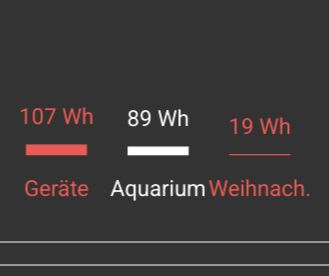

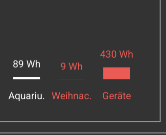

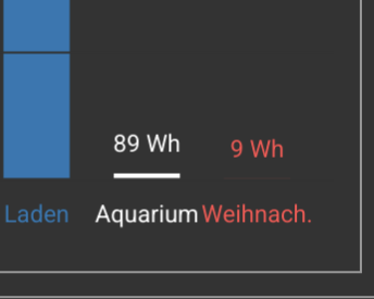

Ich habe mit der 1.9.288 mal zwei Tasmota -Steckdosen in Smarthome 2.0 eingebracht. Scheint soweit zu funktionieren. In der Übersicht des Colors-Theme bemerke ich aber eine Auffälligkeit:
Bei den Tagesübersichten (24h bzw. Laufender Tag seit 0:00Uhr) gibt es einen Balken "Geräte", der für vergangene Tage die Summe der Energieumsätze der beiden Dosen darstellt. Für den laufenden Tag steht hier allerdings nicht die Summe des Tages sondern die Summe seit Einrichtung, er wird also immer größer.
In der 60-Minuten-Ansicht ist der Balken nicht zu sehen, das mag gewollt sein. Hier ein Beispiel.
Gestern: Heute seit 0 Uhr: Die letzten 60 Minuten:
