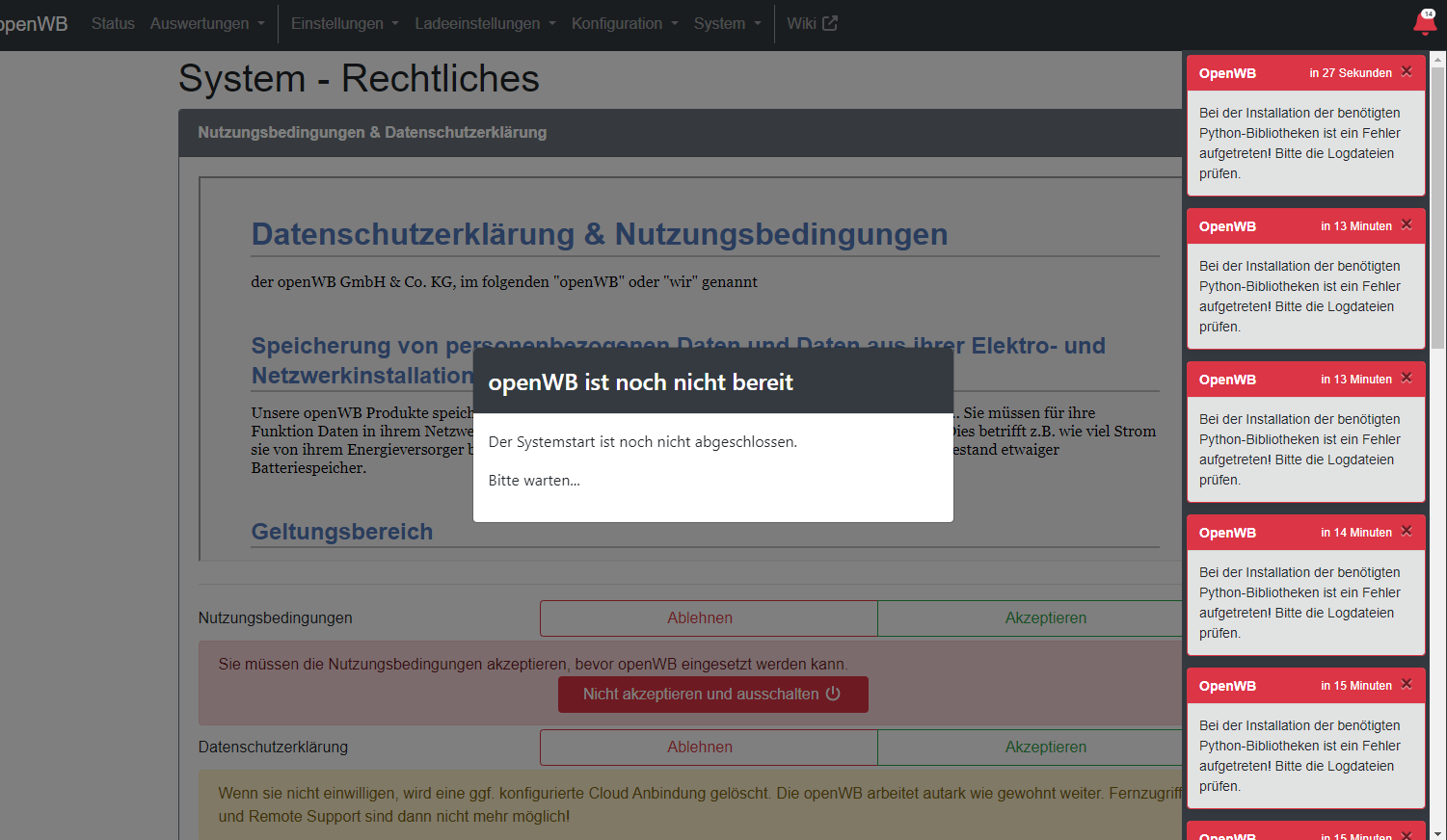

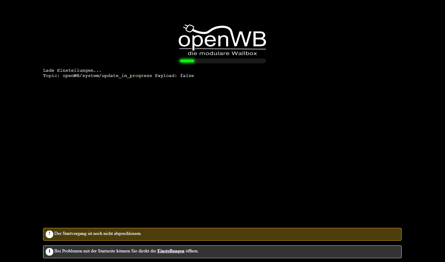

OpenWB4711 hat geschrieben: Mi Okt 04, 2023 8:55 am ... openWB in einer VM-Umgebung finde ich sehr interessant, habe es mal mit div. Puzzle-Teilchen aus diesem Beitrag (u.a. Infos) probiert ...:
- "debian-11.7.0-amd64-netinst.iso" auf einer QNAP installiert
(prinzipiell mit allen Default Vorgaben, aber "root" nicht angelegt, "ssh server" und "web Server," "Standard-Systemwerkzeuge" ausgewählt)
- sudo apt install pip curl sudo git mosquitto apache2 (ohne Fehler durchgelaufen)
- curl -s https://raw.githubusercontent.com/openW ... install.sh | sudo bash (ohne Fehler durchgelaufen)
- reboot
- Nach "http://192.168.178.116/openWB/web/" in Firefox sehe ich das hier ... (und warte immer noch)
Wahrscheinlich sitzt das Problem vor dem PC, oder ?

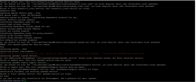

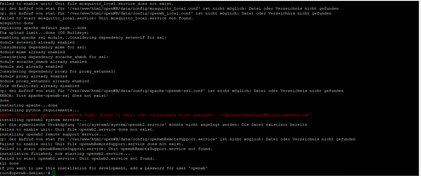

bei mir komm ein Fehler beim Aufruf von curl -s https://raw.githubusercontent.com/openW ... install.sh | sudo bash
... Datei oder Verzeichnis nicht gefunden
Hab die letzte Debian 11 Netinstall verwendet
Kann mir bitte jemand weiter helfen?
Edit:
Hab es nun nochmal komplett neu installiert
Nun erscheint ein anderer Fehler :(
