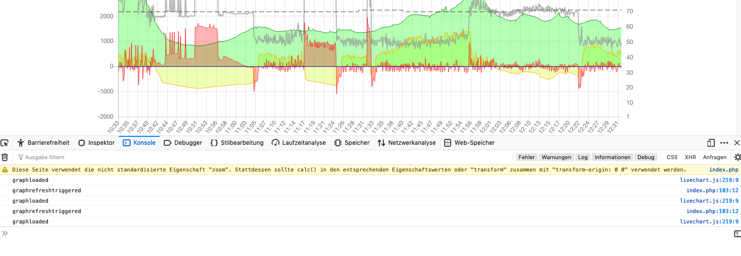

Re: Rückmeldung 1.68
Habe es nun in Safari, Firefox, Chrome auf Mac und Firefox auf Linux probiert.
Lege ich den Linux Laptop schlafen und er wacht auf (wlan) ist das Netz noch nicht da und die Meldung mit "wurde unterbrochen" erscheint.
Ca. 2-3 Sekunden nachdem das Netz da ist wird mqtt aufgebaut und der Graph neu geladen.
Ansonsten sollte das so im Log aussehen bei Tab wechseln:

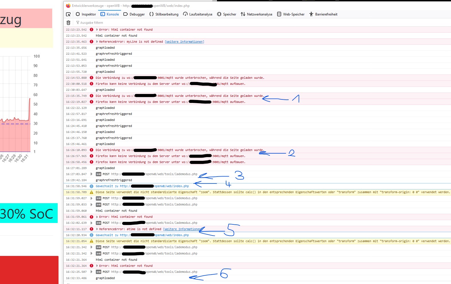

So, ich mußte leider erst mal Brötchen verdienen bevor ich die Tests machen konnte.
Zunächst hier die Ergebnisse mit FF. Chrome habe ich nicht installiert. Mache ich heute noch und melde mich dann nochmal.
Unten angehängt die ausgaben der Debug-Konsole. Im folgenden gehe ich auf meine Interaktion an den Markierungen (Pfeil + Nummer) ein:
1)
PC wacht nach einer Pause von Nacht + Arbeitstag auf.
Kurioserweise funktioniert hier der erst einmal wie im vorigen Post von KevinW beschrieben ist. Also so wie es sein soll.
2)
PC wird in den Energiesparmodus geschickt (üver Energiespartaste an der Tastatur).
3)
Tab wechsel: Zunächst weg von openWB. Dann zurück.
Keine Änderung/Aktualisierung in der Graph-Anzeige.
4)
Auslösen eines ersten Page-Refresh über den Reload-Button von FF.
Das Diagramm ist weg und Anzeige ist "Graph lädt, bitte warten ...". Verschwindet aber nicht.
Deshalb:
5)
Auslösen eines zweiten Page-Refresh über den Reload-Button von FF.
Diesmal:
6)
Das Diagramm erscheint.
Ich kann mir ehrlich gesagt auch kein Reim daraus machen wieso es nach ca. 16,5 Stunden funktioniert. Nicht aber nach kurzem Energiesparen. Vielleicht macht es noch einen Unterschied ob der PC dann noch in den Ruhezustand geht ("Hybrider Standby" ist aktiv).
Ich möchte noch erwähnen, daß die selbe Abfolge in einem Tab mit Grafana-Diagrammen (siehe meinen Post unter Wissensammlung) die Aktualisierung der Diagramme auch nach kurzem Standby wieder weiter geht. Ein generelles Problem mit FF oder Windows möchte ich daher ausschließen.
1)
2)
3)
4)
Deshalb:
5)
Diesmal:
6)

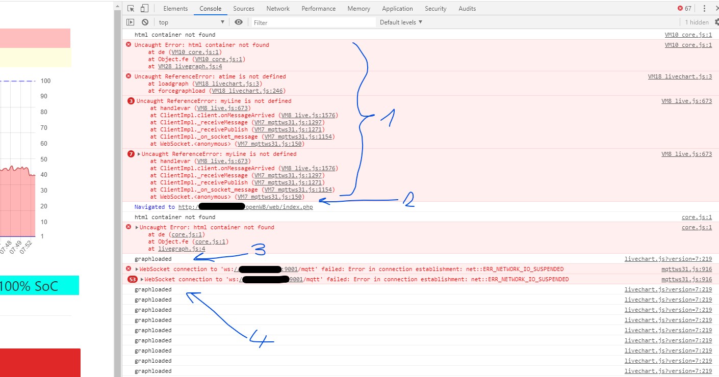

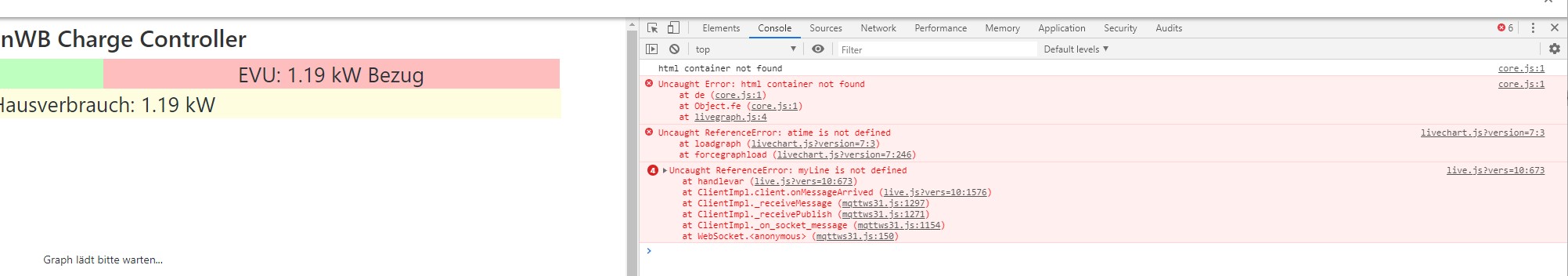

So, habe nun auch Chrome getestet:
1)
Unmittelbar nach der Installation von Chrome. Aller erster Aufruf der openWB Website.
Es wird kein Graph angezeigt und in der Konsole sind zahlreiche Fehler zu sehen.
Der Werte werden zu diesem Zeitpunkt aber korrekt aktualisiert.
Dieses Verhalten konnte ich durch einfachen Neustart von Chrome einmalig reproduzieren (siehe Anhang chrome-3).
2) Refresh der Seite.
Graph erscheint danach (bei 3)
4)
PC in Energiesparemodus geschickt und wieder aufgeweckt.
Graph wird nach einiger Zeit aktualisiert wie gewünscht.
Diesen Test auch mehrfach wiederholt. Verhalten stabil.
Das Problem besteht mit Chrome also tatsächlich nicht. Dafür aber das merkwürdige Verhalten beim aller ersten Aufruf der Seite.
Super!
Der verbleibende Fehler liegt daran das du den alten Livegraph in deinen Einstellungen aktiviert hast und dieser geladen wird.
Das fliegt natürlich alles raus, Feedback zum neuen Graph ist bis dato ja gut.
Bei 4 siehst du auch schön das Chrome bei weitem vorher wieder da ist als das Netzwerk und er 53 mal versucht hat eine Verbindung aufzubauen.
Firefox kommt hiermit wohl nicht so gut klar.
