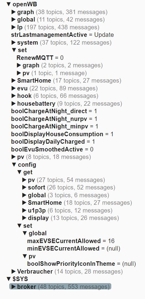

@RIni: den mqtt Explorer kennst Du? -> https://mqtt-explorer.com/
Damit kannst Du parallel im Broker schauen und auch ein publish manuell machen, ohne ioBroker bemühen zu müssen.
Sehr nützlich zum monitoren/debug-en
Re: ioBroker / MQTT
@hominidae: Ja habe ich auch getestet, leider zeigt mit der mqtt-explorer das topic ebenfalls nicht an, habe das Problem aber zum Glück lösen können

...wie gesagt, das Topic muss nicht da sein....mqtt ist keine Datenbank, sondern ein Kommunikationsprotokoll.
Das topic wird angelegt, wenn Du das erste Mal ein publish machst...
Du kannst auch ganz andere, freie Topics in den Broker publishen...wenn die niemanden interessieren (wenn niemand diese subscribed und niemand diese mit "retain"-Flag published) wird der Broker auch alte wieder entfernen.
Auch der Mqtt-Explorer zeigt Dir also immer nur die Momentaufnahme.
Du kannst auch dort einzelne topics "aufblitzen" sehen...da wird gerade also ein update publiziert und der Explorer, der diese subscribed hat, wird benachrichtigt.
Wenn Du also vorher den Explorer startest und parallel dann Dein publish im iobroker für u1p3p3 ausführst, solltest Du auch dieses topic (zumindest kurz) sehen.

Ganz wichtiger Hinweis: das "retained" Flag beim Senden aus dem ioBroker setzen!
Die set Topics sieht man normalerweise nicht, da die direkt nach der Verarbeitung wieder entfernt werden. Ein paar Ausnahmen gibt es jedoch, wie immer.

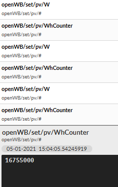

Mit mqtt.fx konnte ich jetzt sehen, dass die PV Werte übertragen werden. Aber es kommt nichts bei openWB an.
Was läuft da noch falsch?
