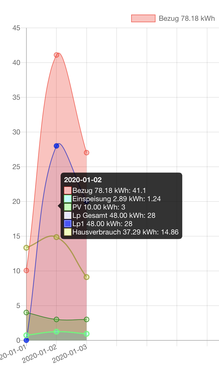

Monatsgraph:
Ich persönlich fände die Anzeige bei Mouseover andersherum "schöne":
Tageswert / Monatssumme
Hier also: Bezug: 41,1 kwH / 78,18

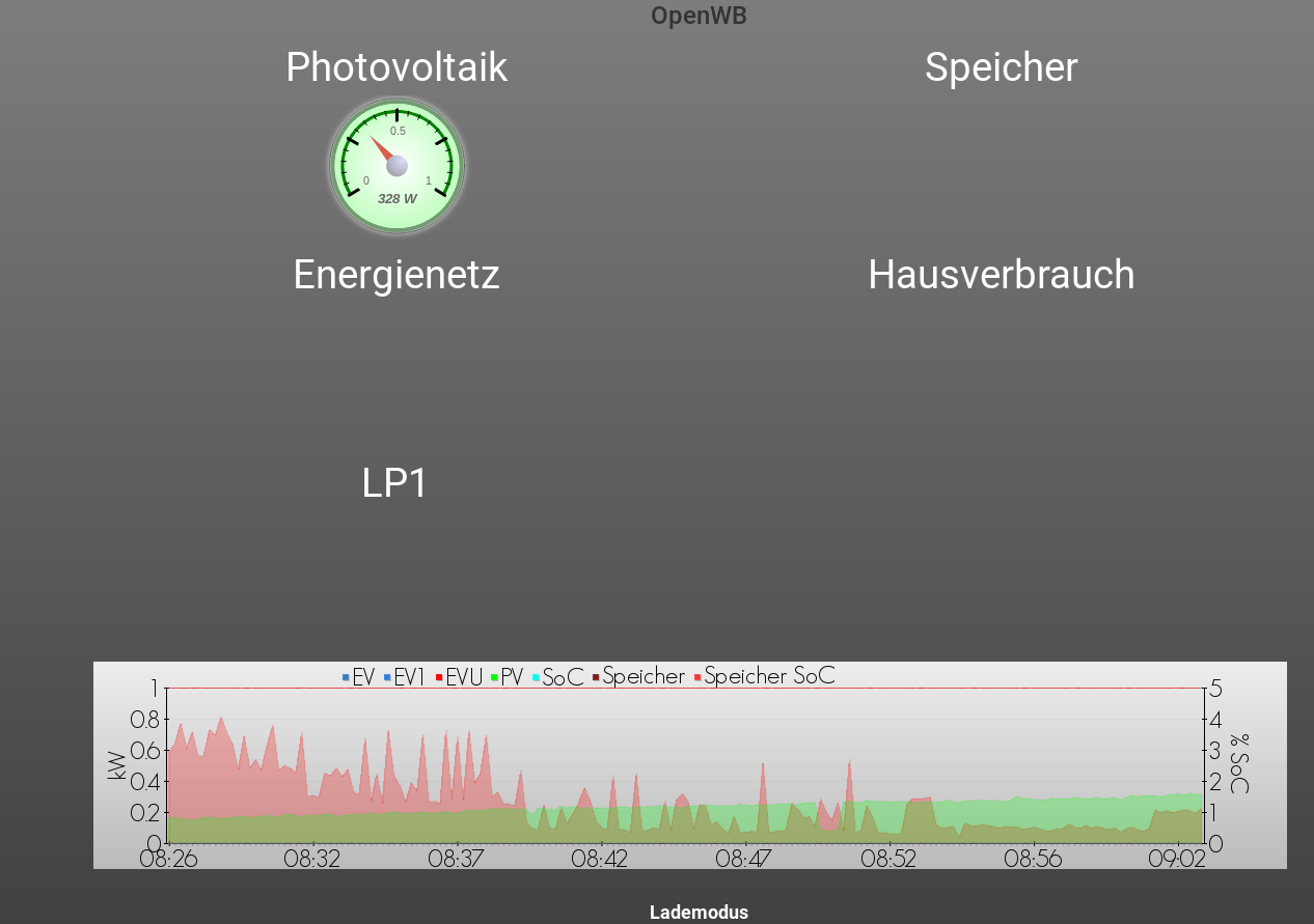

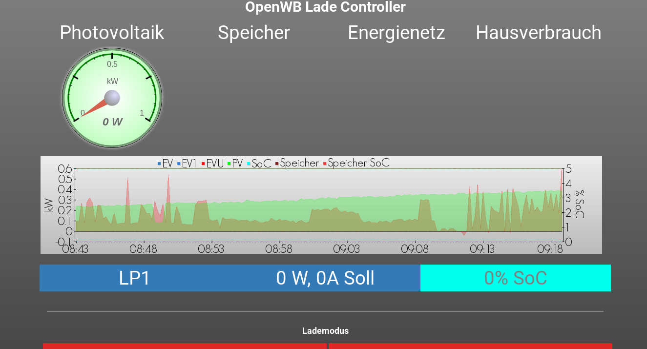

bin neu hier dabei und hab die openWB erst jetzt im neuen Jahr bekommen und momentan nur zur Probe mit Strom versorgt. Die Beta habe ich auch installiert weil meine beiden Wechselrichter Fronius Symo + Symo Hybrid erst damit ansprechbar waren.
Was mir beim rumprobieren aufgefallen ist, waren bei den Themes mit den "Rundinstrumenten" - Anzeigen. Da fehlen bei mir die meisten. Und im einen Theme funktioniert die PV-Anzeige auch nicht, obwohl sie eigentlich da ist. Siehe Screenshots.
LG Markus
LG Markus
- PV da aber funktioniert nicht in dark_gauges_1
- Bildschirmfoto von 2020-01-05 09-19-52.png (112.33 KiB) 1035 mal betrachtet
- zumindest PV funktioniert, Rest fehlt in mobile_gauges_1
- Bildschirmfoto von 2020-01-05 09-03-06.png (89.24 KiB) 1035 mal betrachtet
