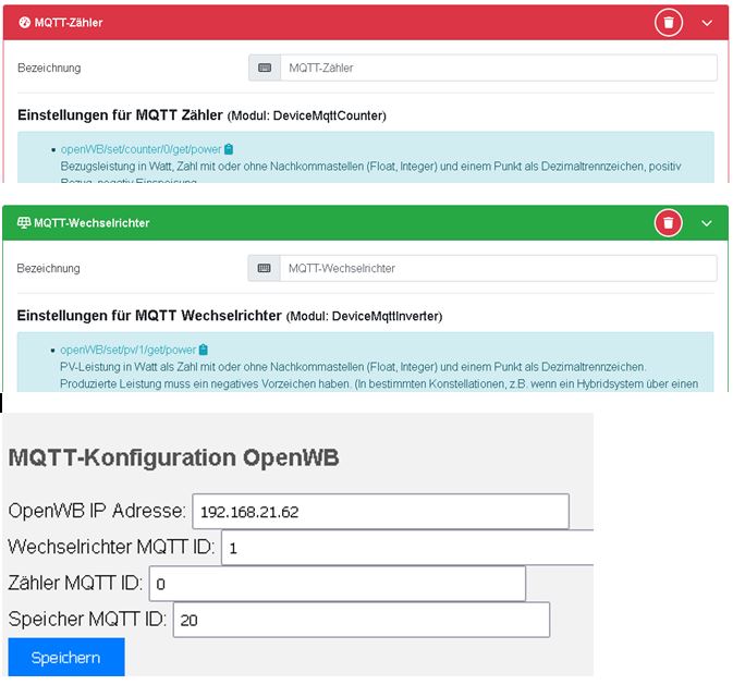

heute habe ich noch eine Funktion ergänzt mit der die MQTT Adressen geändert werden können. Mir war anfangs nicht bewusst das diese unterschiedlich sein können. Jetzt kann über das Webinterface die Adresse an die OpenWB Vorgabe angepasst werden. Die findet Ihr wenn Ihr in der Konfiguration zum Beispiel den Zähler aufklappt.

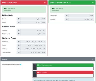

Hallo Alex,
habe die verlinkten Teile von Deinem Video gekauft und verbaut. Image drauf und das Teil läuft, beim Verbinden auf den SUN2000 gab es etwas Schwierigkeiten, da die Meldung verbunden nicht kam. Nach einigen Restarts war er dann verbunden. Deine Anleitung ist sehr gut gemacht, jedoch hatte ich das Problem, das ich in openWB keine Daten hatte. In der Web-Maske hatte ich die Modbus ID eingetragen. Nachdem ich die ID’s, auf die in openWB vergeben hatte, in der Maske eingegeben habe, waren auch die Daten da. Gut, ich habe auch nicht so viel Kenntnisse von der Technik…

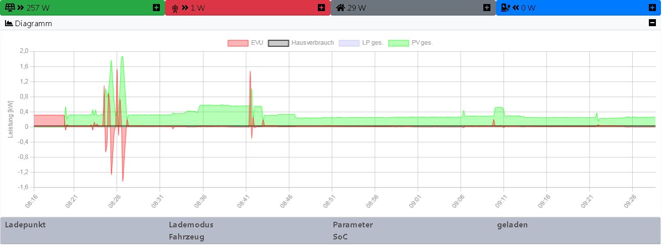

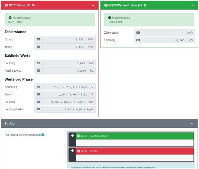

Unter dem Punkt Konfiguration - Lastmanagement – Struktur habe ich nicht das Feld OpenWB. Was müste ich ändern um die Werte auf das Diagramm zu bekommen?
Gruß Sven
huawei sun2000-10ktl-m1 V100R001C00SPC155
AlexMetzger
Beiträge: 44
Registriert: Fr Mai 12, 2023 7:02 am
Re: Alternative Anbindung von Huawei WR
Beitrag von AlexMetzger »
Hi Sven,
wenn die Modbus ID's wie in OpenWB eingetragen sind dann sollte das Diagramm eigentlich schon gefüllt werden.
Kannst Du mal einen Screenshot schicken was bei dir in Struktur angezeigt wird? Mir ist noch nicht ganz klar was da fehlt.

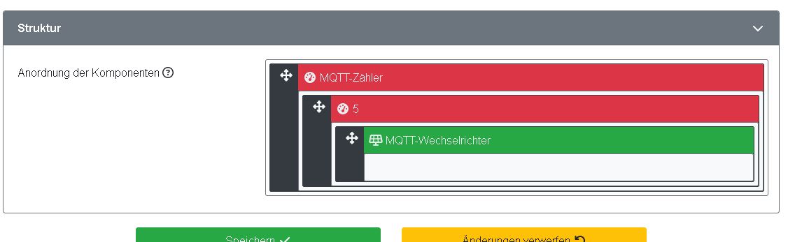

siehe Anhang

irgendwas passt nicht ganz die 5 sollte da meiner Meinung nach nicht sein. Passen die ID's?
Senior
Beiträge: 8
Registriert: So Aug 27, 2023 2:46 pm
Beitrag von Senior »
Die ID’s hatte ich eingestellt.

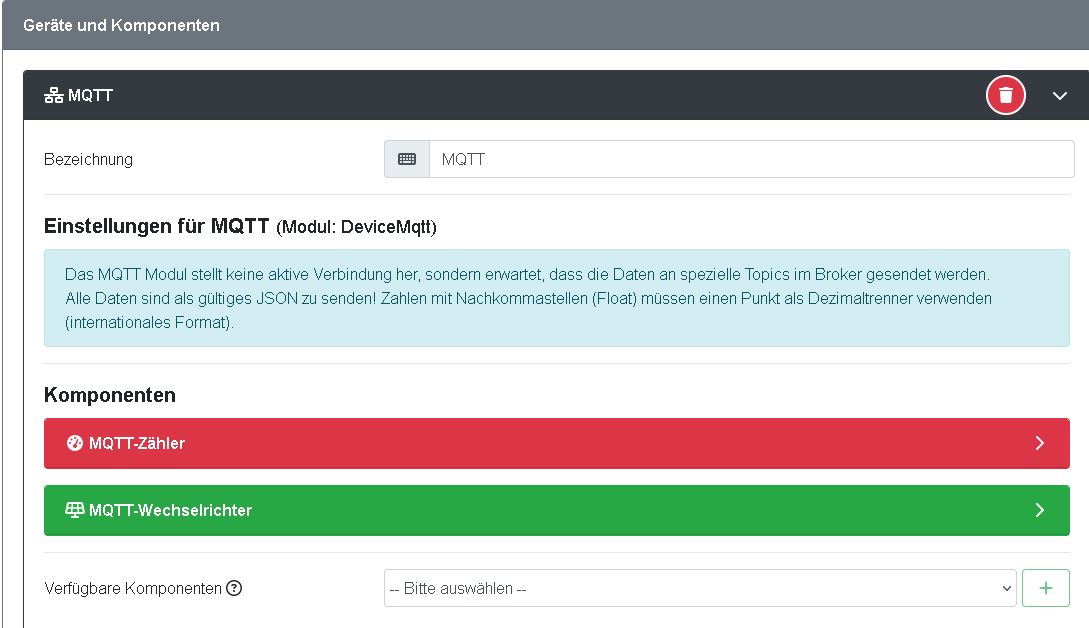

Habe die Version 2023-08-03 12:57:11 +0200 [6746ba8e0] am laufen. Nun habe ich das System auf Werkseinstellung gesetzt, damit meine Fehlversuche alle gelöscht sind. Danach die MQTT Geräte wieder installiert.
Im Reiter Struktur habe ich jetzt nur die zwei Geräte, kein System?
Ich würde auch die Version 1.9 probieren, doch finde ich kein Download dafür. Noch eine Idee was ich einstellen könnte.
