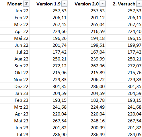

Ich bin soeben auch auf die Version 2.0 mit Datenübernahme umgestiegen. Leider habe ich bei der Kontrolle des Ladeprotokolls Abweichungen festgestellt. Hier mal eine Übersicht der Ladeverbräuche:
Screenshot 2023-08-22 004058.png (9.68 KiB) 2642 mal betrachtet
Wie man sieht stimmen einige Monate exakt, dafür sind andere mit größeren oder kleineren Abweichungen importiert worden.
Der Mai weist die größte Abweichung auf.
Die CSV-Dateien kann ich gern zur Verfügung stellen, wenn das hilft.

shesse hat geschrieben: Mo Aug 21, 2023 10:40 pm Wie man sieht stimmen einige Monate exakt, dafür sind andere mit größeren oder kleineren Abweichungen importiert worden.
Da die Summen in 2.x immer kleiner sind, wird beim Import einzelner Zeilen ein Problem aufgetreten sein.
Am Besten mal in die Logdateien schauen. Da werden Fehlermeldungen zum Import auftauchen.

Ich habe jetzt auf meinem Test-Raspi noch einmal die gleichen Schritte zum Import übernommen und interessanterweise folgendes Ergebnis:
Wie man sehen kann, sind jetzt beim 2. Versuch deutlich mehr Monate korrekt importiert worden (z.B. Mai und Juni 2023). Das Backup, welches genutzt wurde, ist exakt die gleiche Datei wie beim ersten Mal.

Was mich wundert ist die Tatsache, dass jetzt plötzlich mehr Monate korrekt importiert wurden. Eigentlich hätte ich erwartet genau das gleiche Ergebnis zu sehen, wenn es ein Bug im Code wäre.
Ich würde jetzt ungern den Import so oft wiederholen, bis ich alle Monate richtig habe. Das kann ja dauern...
