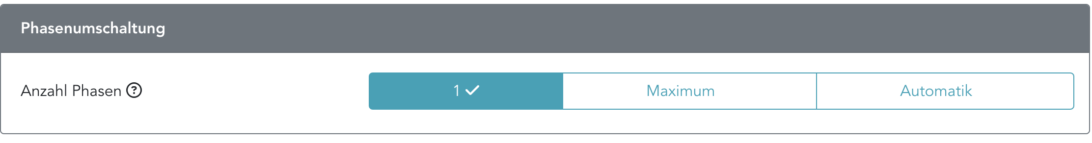

weiß jemand den Topic für setzen von
-Ladeeinstellung
-PV Laden
-Anzahl Phasen
finde ich irgendwie nicht :?

Du hast doch den richtigen Thread schon gefunden... findest alles entweder direkt hier oder zumindest den Weg wie man die topics selbst rausbekommen kann über die Entwicklerkonsole des Browsers.

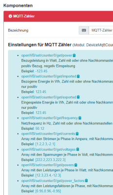

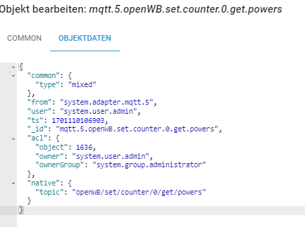

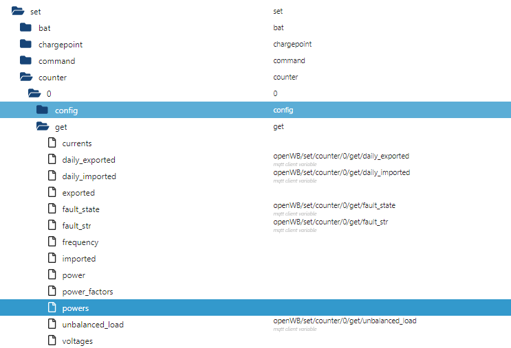

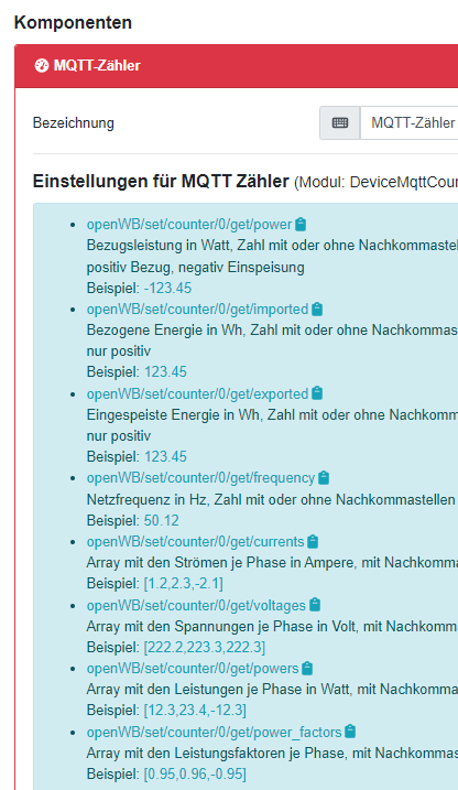

Ich will diesem MQTT Zaehler meine Verbrauchwerte per MQTT mitgeben, bekomme im IOBroker das Datenfeld angezeigt, aber bei Definition im Blockly dann nicht mehr zur Auswahl angeboten. Kannst Du mit Nodered diese Felder beschreiben?
Wieso published der OpenWB Broker nicht einfach das ganze Zeug zu dem in der Bridge eingerichteten Server, damit man dann die relevanten Datenfelder einfach beschreiben kann? Das geht doch bei jedem ESP32, Tasmota oder Shelly auch.
