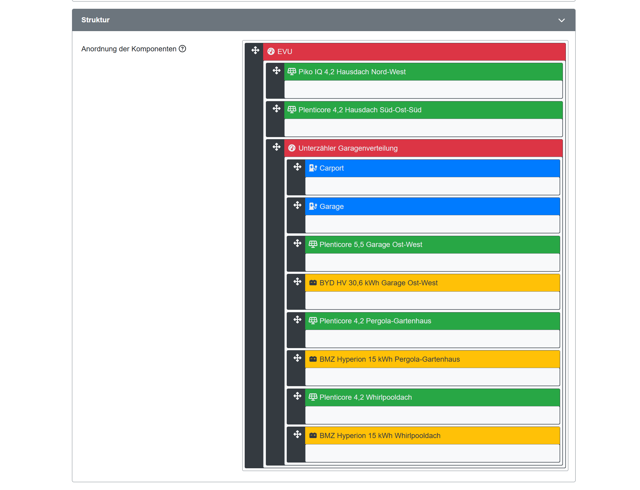

Meine Struktur sieht nach der Umstellung so aus .
(Bild aus meiner "Master" Owb )
So passt alles mit den unterzählern usw .

Nun habe ich an meine Unterverteilung in die Garage einen Unterzähler gebaut um die Ströme zu Messen und evtl. zu begrenzen um die Leitung
nicht überzubelasten .
Jetzt musste ich natürlich die PV / Speicher unter den Unterzähler zuordnen da sonst doppelt gezählt oder nicht zugeordnet wird .
Siehe Struktur oben .
Jetzt habe ich die 2 Wechselrichter (nicht das Komplette Modul)
Pergola Gartenhaus und Whirlpooldach entfernt
Und nur die Batterien drinnen gelassen

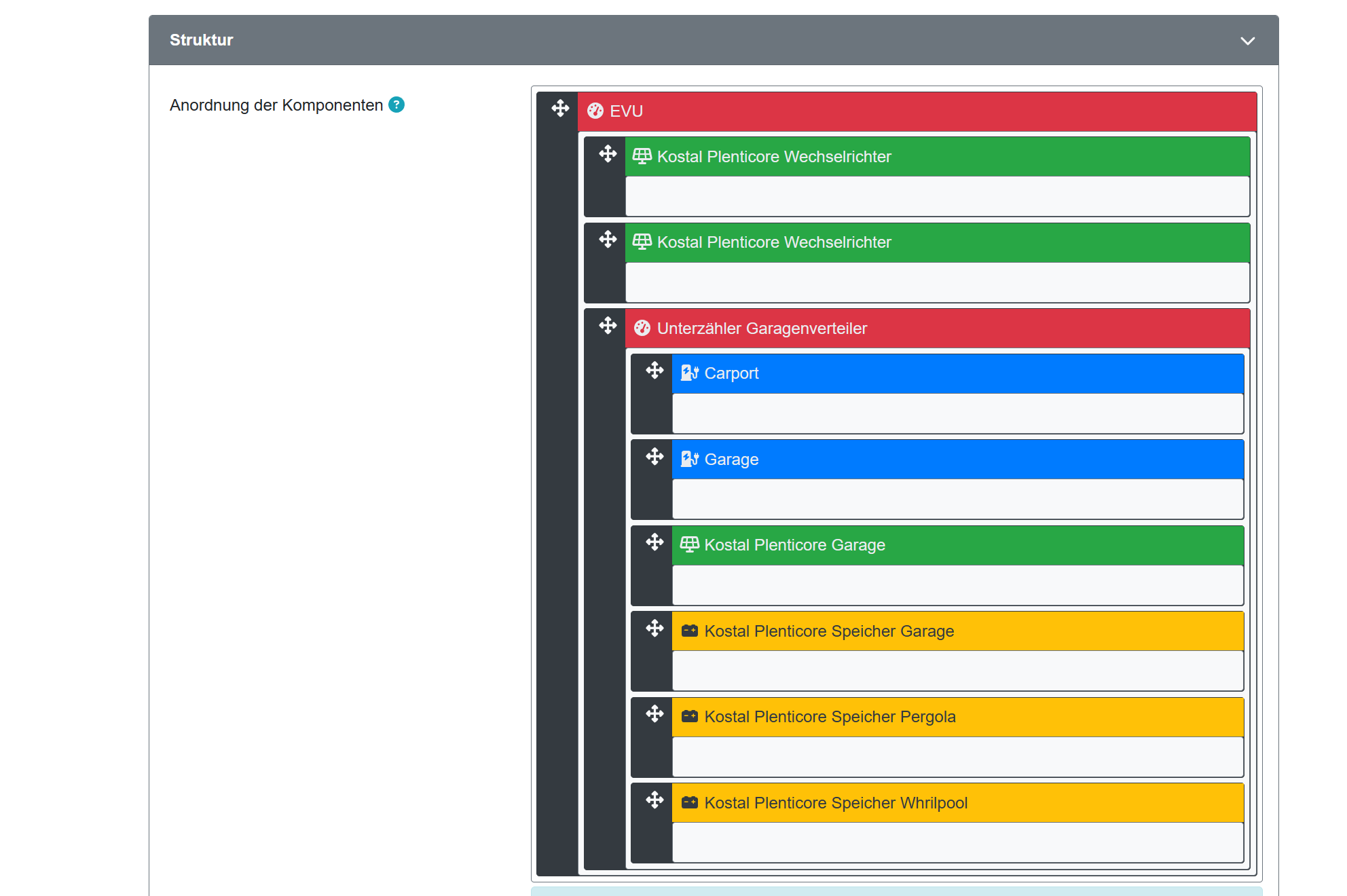

Siehe Bild aus meiner Test Owb
So ist nes nun Stabil auf dem M5Stack :-D
Aber leider Stimmen die Werte natürlich nun nicht :-D
Jetzt zeigt er die Entladung der Batterien ohne dem Wechselrichter-Submodul als PV Leistung an :-D
Ich weis nicht ob du das fixen kannst !?:-D

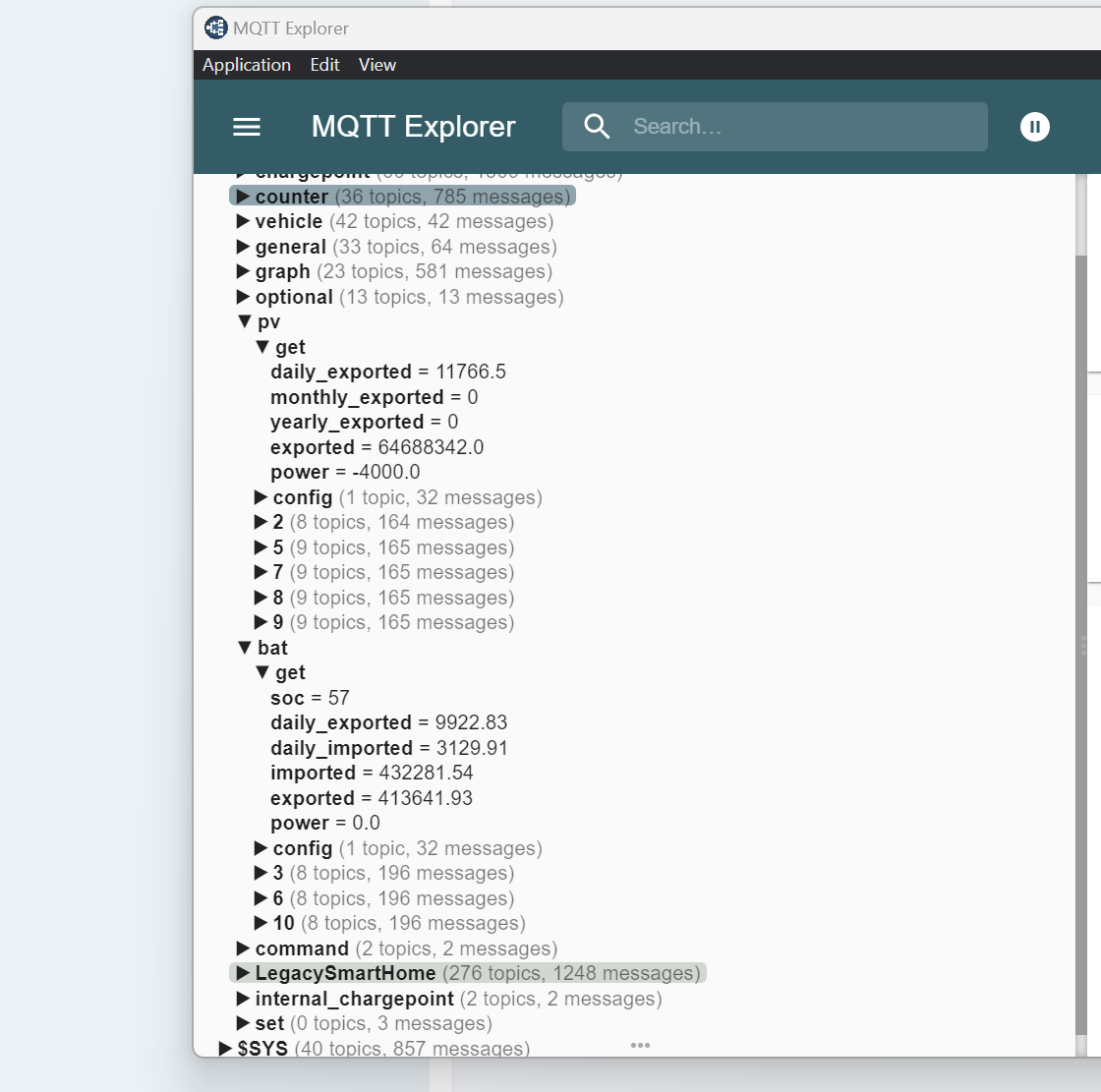

Die ID für die Batterie sollte bei Deiner Konfiguration auf "auto" stehen. Dann werden die Werte aus den MQTT-Topics "openWB/bat/get/soc" und "openWB/bat/get/power" genommen. Das sollten dann eigentlich die Summenwerte sein. Vielleicht kannst Du das ja mal mit dem MQTT-Exporer überprüfen.
Meth
Beiträge: 918
Has thanked: 32 times
Been thanked: 6 times
Re: WBcube - Minidisplay für die openWB 2.x
Beitrag von Meth »

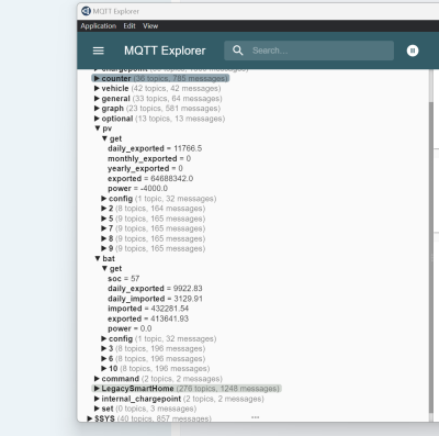

Hallo ,
steht alles auf Auto außer die Ladepunkte und der EVU Zähler da ich ja noch einen Unterzähler habe .
Hier der Snap von dem Mqtt-Explorer
Sieht alles normal aus ...
Startet aber immer neu :-/
