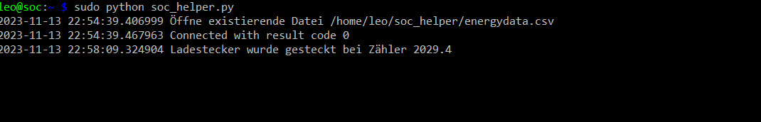

@zut
Im letzten Post habe ich statt 21.30 als Uhrzeit 2.30 angegeben, darum bin ich jetzt früher dran.
Die richtige Dongle ID habe ich in der configuration.py eingetragen.
Sie taucht auch im MQTT Explorer auf.

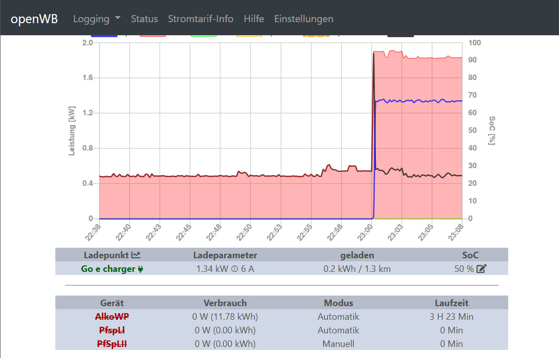

An der Meldung in der Konsole ändert sich leider nichts.
Auch der aktuelle SoC wird in OpenWB nicht eingetragen. (Die 50% habe ich selbst eingetragen).

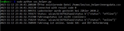

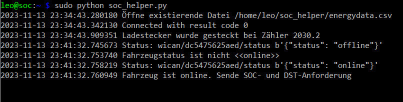

Ich habe den Dongle rebootet und auf der Konsole gab es eine weitere Meldung
2023-11-13 23:41:32.760949 Fahrzeug ist online. Sende SOC- und DST-Anforderung

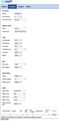

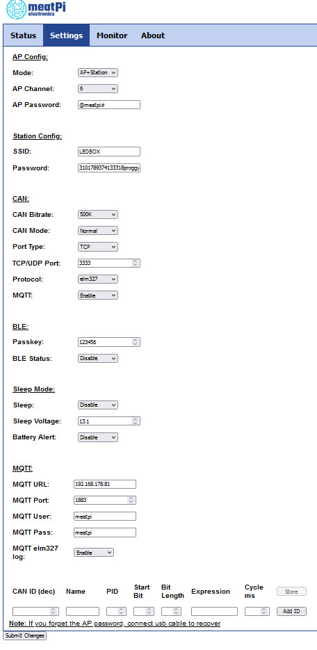

Anbei die Settings des Dongle

Das ist ja schon ein großer Schritt. Das Dongle meldet sich an der Wallbox, der soc_helper wird von ihr informiert und reagiert mit einer Anfrage an das Fahrzeug nach SOC und Laufleistung. Die entsprechenden can-Botschaften bitte im mqtt-Explorer überprüfen.
Warum da nichts zurück kommt, klären wir später. Möglicherweise war die Fahrbereitschaft zurückgenommen.
Ich empfehle, das Dongle aus der Buchse zu entfernen, wenn der sleep mode nicht aktiviert ist, sonst zieht das zuviel Strom. Mit aktivem sleep mode ist auch sicher gestellt, dass das Fahrzeug wach ist, wenn sich das Dongle ins WLAN einbucht.

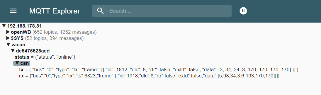

@zut
Leider kein Fortschritt.

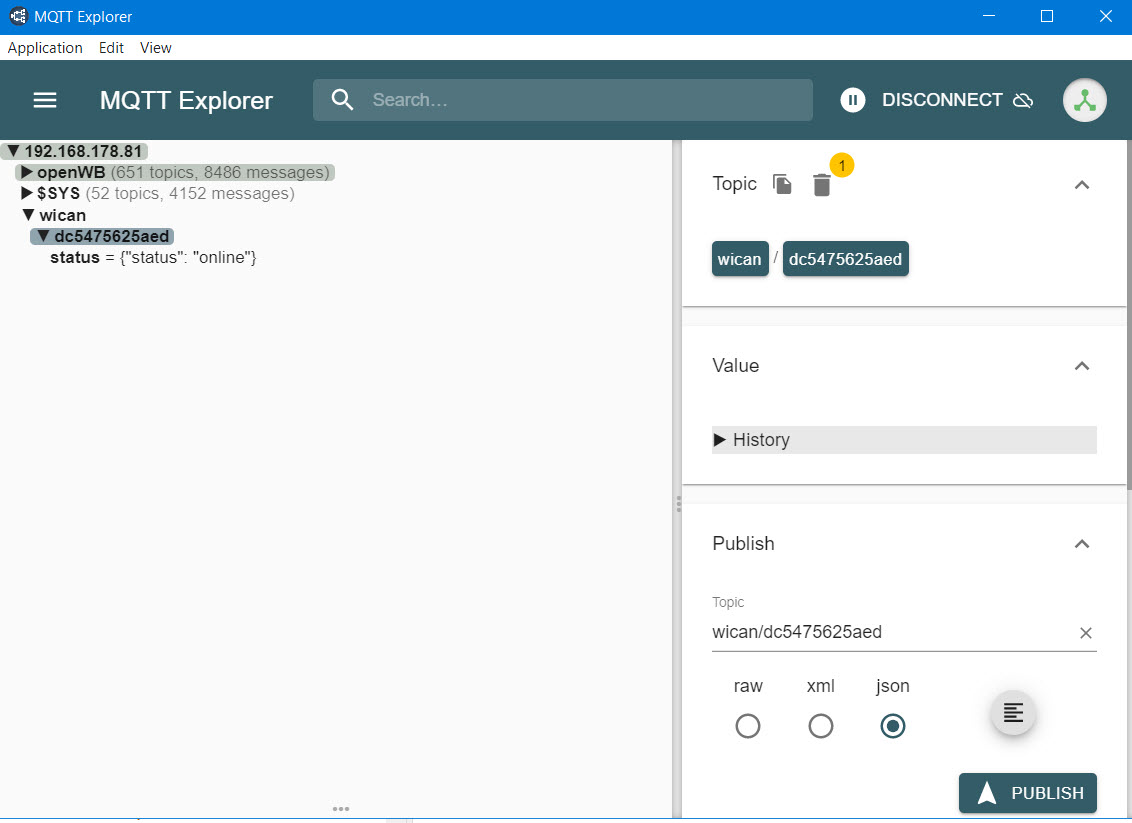

Die Konsolenmitteilungen enden nach
2023-11-14 21:25:12.288840 Fahrzeug ist online. Sende SOC- und DST-Anforderung
Was im MQTT Explorer steht siehe im Anhang.
Das Auto ist fahrbereit Schlüssel steckt noch.
Den Sleepmode habe ich wieder aktiviert.

Doch, das ist schon Fortschritt. Die Anfrage von soc_helper ist in der Wallbox angekommen und vermutlich damit auch im Dongle.
Nur zur Sicherheit: mit Fahrbereitschaft meine ich nicht nur Zündung an, sondern den Schlüssel nochmal weiterdrehen bei getretener Bremse und Wahlhebel in P, so dass die Glocke klingelt und man losfahren könnte, wenn man nach D schaltet. Das war der Fall?

Bitte versuche nochmal bei Fahrbereitschaft den Dongle zu ziehen und wieder zu stecken, so daß die status:online-Medlung nochmal zum soc_helper gesendet wird.
Wenn das nicht funktioniert kann ich mir nur noch vorstellen, daß Unterschiede in der MeatPI-Konfiguration bestehen. Ich kann morgen mal nachsehen, was ich bei meinem eingestellt habe. Ich habe in der bei mir laufenden Firmware 2.50 keinen "MQTT elm327 log". Das Feature ist neu. Vielleicht kannst du mal den Punkt MQTT elm327 log abschalten und dann nochmal versuchen.

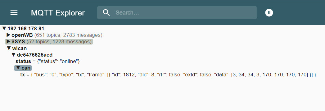

Man kann mit dem MQTT-Explorer auch manuell den SOC abfragen, indem die Anfrage aus configuration.py ohne die backslashes "\" vor den Anführungszeichen im rechten Teil des MQTT-Explorer-Fensters an das richtige Topic schickt. Dazu auf das tx-Topic klicken, rechts open das Kopier-Symbol klicken, Strg+V rechts in die MItte auf das Topic und im großen Textfeld die Botschaft einfügen, Formatbutton sollte wohl auf raw stehen.

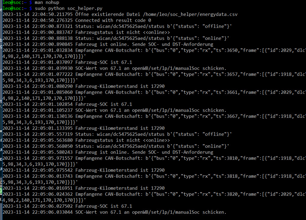

Bingo! Gratulation!
Die Änderung war goldrichtig.
Eine ellenlange Konsolenmeldung.
EinzigerWermutstropfen der Soc wird in OpenWB nicht eingetragen.
