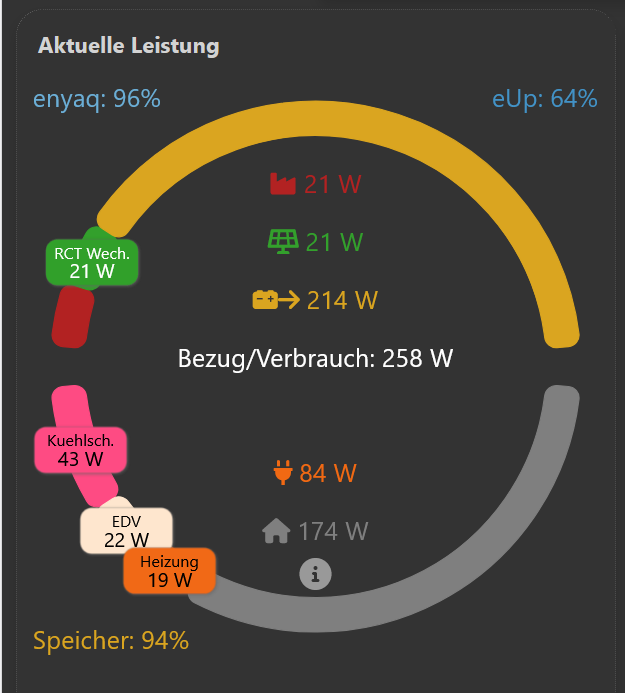

Ich nutze die 2.1.8-RC.2 und da kann ich den SOC endlich einlesen :) vielen Dank ans Team.
