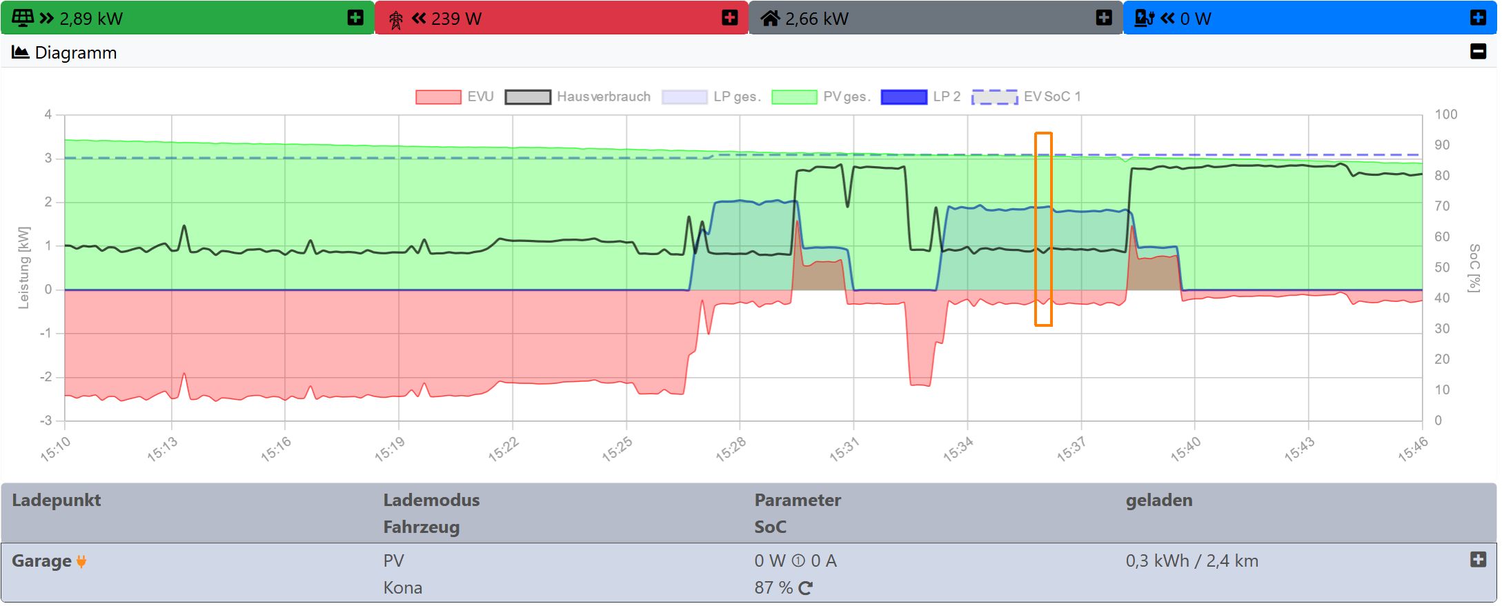

Hallo, ich bin mal wieder umgestigen um zu testen ob sich was geändert hat am Regelverhalten.
Bei PV Überschuss gibt die WB 9A (=2070W) Ladung frei, das Auto zieht sich aber "nur" ca. 8A (ca.1800W -1900W). Es werden aber über 300W eingespeist. So jetz kann man denken es liegt am Auto, denn es könnte sich ja die vorgegeben 9A einfach ziehen. Es wäre aber in meinem Verständnis das die WB ja sieht das es noch "zuviel" Einspeisung (Regelmodus: "Bezug") gibt. Warum erhöht sie die Ladeleistung nicht auf z.B. 10A?
Ich habe dies im Nachgang mit Sofortladen Begrenzung auf 1P und 9A nachgestellt. Gleicher Überschuss wie zuvor mit PV Laden. Bin dann von Hand auf 10A gegangen. Die PV Lesidung reichte aus das damit noch 48W ins Netz eingespeist wurden.
Das Mainlog vom PV-Laden

Ich denke nicht, dass die openWB nochmal nachregelt, wenn das Auto nicht mitgeht.AnDaL hat geschrieben: Sa Sep 16, 2023 2:23 pm Bei PV Überschuss gibt die WB 9A (=2070W) Ladung frei, das Auto zieht sich aber "nur" ca. 8A (ca.1800W -1900W). Es werden aber über 300W eingespeist. So jetz kann man denken es liegt am Auto, denn es könnte sich ja die vorgegeben 9A einfach ziehen. Es wäre aber in meinem Verständnis das die WB ja sieht das es noch "zuviel" Einspeisung (Regelmodus: "Bezug") gibt. Warum erhöht sie die Ladeleistung nicht auf z.B. 10A?
Es gibt eine Ladestromvorgabe, die aus den EVU und PV-Werten berechnet wird (ggf. noch Speicherbeachtung o.ä.), wenn die sich ändern dann bestimmt auch die Ladestromvorgabe.
Schau doch mal unter Status -> openWB Ladepunkt -> "Ladestromvorgabe" und "Werte pro Phase -> Strom".
Da erkennt man besser, was genau passiert (openWB vs. Auto)
Je nach Hardware gibt es ja feinere Vorgaben als in 1A Schritten.
Ich habe hier mal versucht darzustellen, welche Auswirkungen es hat, wenn das Auto nur 1A regeln kann vs. 0,1A.
Dann muss ggf. der Regelbereich angepasst werden, damit er im gewünschten Regelbereich bleibt.
Allerdings wird das erst bei 3-phasigem Laden problematisch.
Das beruht nur auf meinen Beobachtungen, allerdings hat bisher keiner widersprochen, vielleicht passt es ja.
https://www.openwb.de/forum/viewtopic.p ... 158#p92158

Im Status kannst Du sehen, was das Auto macht. Die Leistung schwankt leider je nach Spannung, daher ist hier vor allem der Strom relevant.AnDaL hat geschrieben: Sa Sep 16, 2023 9:24 pm Mir ist aufgefallen, wenn ich das Auto anstecke und die WB "nur" 6A freigibt wird im Auto 1200W Ladung angezeigt. In der WB wird 958W angezeigt.
Ich habe den Regelmodus von Bezug auch mal auf Einspeisung geändert, dann werden immer mehr als 500W eingespeist. Unter 1.9 ist das kein Problem, die Regelung geht immer soweit herunter das gerade keine oder nur wenig Einspeisung stattfindet. Aus meiner Sicht ist bei der SW 2.1.1 Beta2 zu viel Einspeisung vorhanden im gegensatz zur 1.9er Version. Auch wenn jetzt das Auto schuld ist weil es so einen schlechten Laderegler hat der zwar im Auto 1200W Ladung anzeigt und die WB tatsächlich nur 958W läd ist ja die Einspeisung trotzdem so hoch das die WB höher regeln müsste. Das Auto würde ja auch wieder nachziehen. Ich weiss jetzt nicht wie ich feststellen kann ob mein Auto auch die "feine" Regelung kann aber die WB regelt in 0,1 Ampere Schritten. Es ist aber egal ob sie "LP2: set current 10.14 A" oder "LP2: set current 9.64 A" setzt wenn das Auto immer ca 1A unter der Vorgabe bleibt damit immer ca. 300 Watt eingespeist werden. Im Fall von "Regelmodus: Einspeisung sogar >500 Watt.
Die openWB gibt ja auch nur den Strom vor und das Auto entscheidet dann, wie viel Strom effektiv fließt.
Daher meine Empfehlung: Schau in den Status -> openWB Ladepunkt.
Hier siehst Du ein Beispiel eines Autos, das nur in 1A Schritten regelt. Der Strom ist hier immer ca. bei x,1 A, also z.B. 6,1A oder 7,1A.
Je nach Vorgabe, rundet das Auto bei ca. 0,6A auf, dann wird der nächst höhere Schritt geladen:
Wenn Du Dir hier anschaust, wie sich der Strom je nach Vorgabe verhält, bekommst Du auch heraus, was das Auto unterstützt.
Wenn das Auto nur in 1A Schritten regelt, probier doch mal einen individuellen Regelmodus mit Min 0W und Max. 750W aus.
Er müsste sich dann ca. bei 375W Bezug einpendeln, jedoch mit den entsprechenden Sprüngen beim Umschalten.
Re: Rückmeldungen 2.1.1-Beta.2
Danke. Das ist und war bei mir auf "nicht berücksichtigen" an. Dann müsste doch der komplette Überschuss verteilt werden, richtig?Elchkopp hat geschrieben: Sa Sep 16, 2023 5:17 pmErgänzung zu LutzB:Ilchi hat geschrieben: Sa Sep 16, 2023 11:56 am Noch ein Punkt hierzu: Auch dieses Regelungs-Problem kann ich jederzeit wieder herstellen: Sobald das erste Auto den vorgesehenen Ladestrom nicht mehr annimmt (da Auto voll), wird dieser weiter reserviert und in Folge ins Netz eingespeist. Erst, wenn ich das Auto ausstecke, wird der Strom dem anderen Auto zugeordnet. Dann passt es wieder.
Einstellungen => Kofiguration=> Lastmanagement
Gleich der erste Punkt „Nicht-ladende Fahrzeuge“…![]()

Ja, so verstehe ich das:
Hilft das nicht, würde sicherlich ein Auszug aus dem Main-Log und/oder Log des internen Ladepunktes dem oWB-Team helfen. Vorher den Debug-Level unter Einstellungen=> System => Fehlersuche auf Details stellen.
Soweit der Hilfstext. Was Du probieren kannst: einmal auf „berücksichtigen“ umstellen und speichern. Eine Minute warten und dann wieder auf „nicht berücksichtigen“ und erneut speichern.Wenn angesteckte Fahrzeuge, die nicht laden, nicht im Lastmanagement berücksichtigt werden, wird für diese auch kein Strom bei vorliegender Ladefreigabe reserviert. Andere Fahrzeuge können dadurch mit höherer Stromstärke laden.
